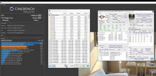

Halo liebe CB'ler,
wie ich mich gefreut habe als heute endlich mein 5950x vonCyberport gekommen ist.
3900x raus 5950x rein, angeworfen und Test laufen lassen.
Die Werte unterscheiden sich stark von den CB gemessenen Multi 9716 Single 612.
Was ich gemacht habe XMP Profil geladen, PBO Auto gelassen.
Mainboard Gigabyte Aorus Pro AC - BIOS aktuelle Version F11
Chipsetz Treiber aktuell
Speicher G.Skill Aegis DIMM Kit 32GB, DDR4-3200 XMP Profil geladen.
Temperatur stimmt mmn. max 72 Grad Celsius, gekühlt mit einem Noctua NH-D15
Kann mir wer helfen und sagen wo ich Napp einen fehler gemacht hat, oder ist die CPU die ich habe echt so schlecht.
PS: Mit OC über Ryzen Master schaffe ich 10502 in Multi der Single Wert änder sich gar nicht.
Danke schon mal

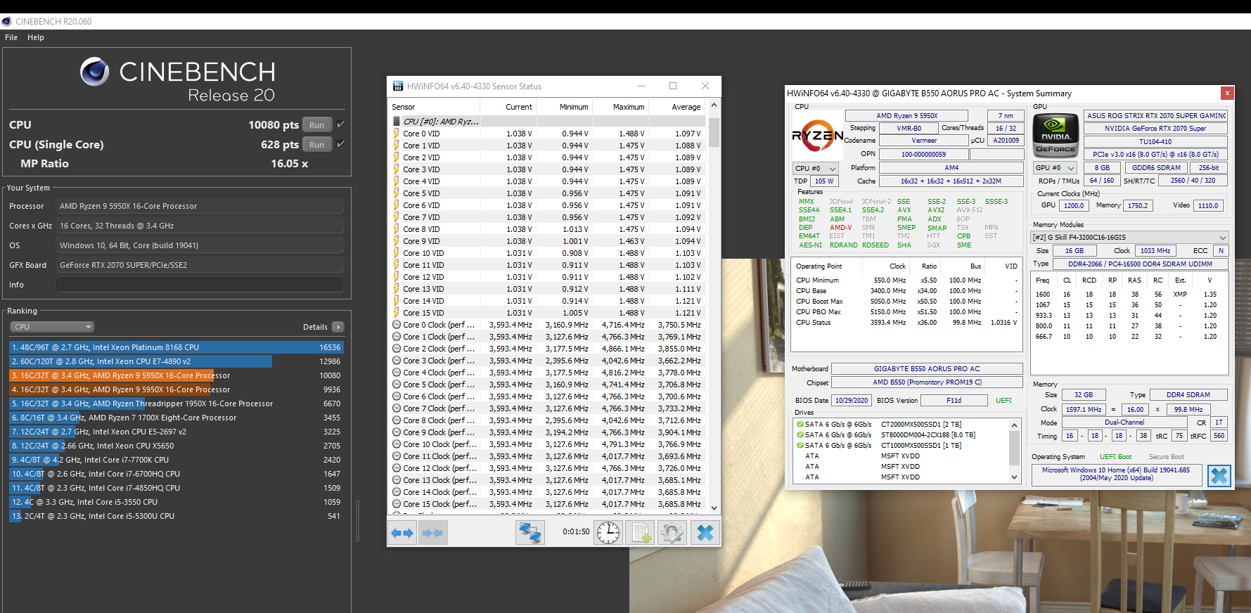

Zuersteinmal ich Volldepp, man sollte schon die "20" Gamelauncher ausmachen, bevor man einen Test läuft.
Nochmal nachgeholt, siehe Anhang.
Kühler Ncotua NH-D15 - Temps Multicore 67 Grad Celsius max. Taxt 3.3950 MHz.
Singele Leistun und Mutli sind jetzt hochgegangen... die SingleCore Leistung würde ich fast mal so nehmen? Multi ist aber noch weit davon entfernt?
LG BEn

Man sollte generell alles ausmachen was im Hintergrund laufen könnte, und dazu im Taskmanager den Prozess auf Echtzeit stellen, ist sicherlich beides nicht der Fall bei dir.
EDIT: Der billige und wirklich schlechte Aegis RAM könnte auch ne Ursache sein, läuft der wie es soll, mit Subtimings und allem anderen? Das Aegis Probleme macht ist weitgehend bekannt.

Bei deinem HWInfo Screenshot, wo natürlich die hälfte fehlt, sieht man ja zb auch keinen Core über 4,85ghz

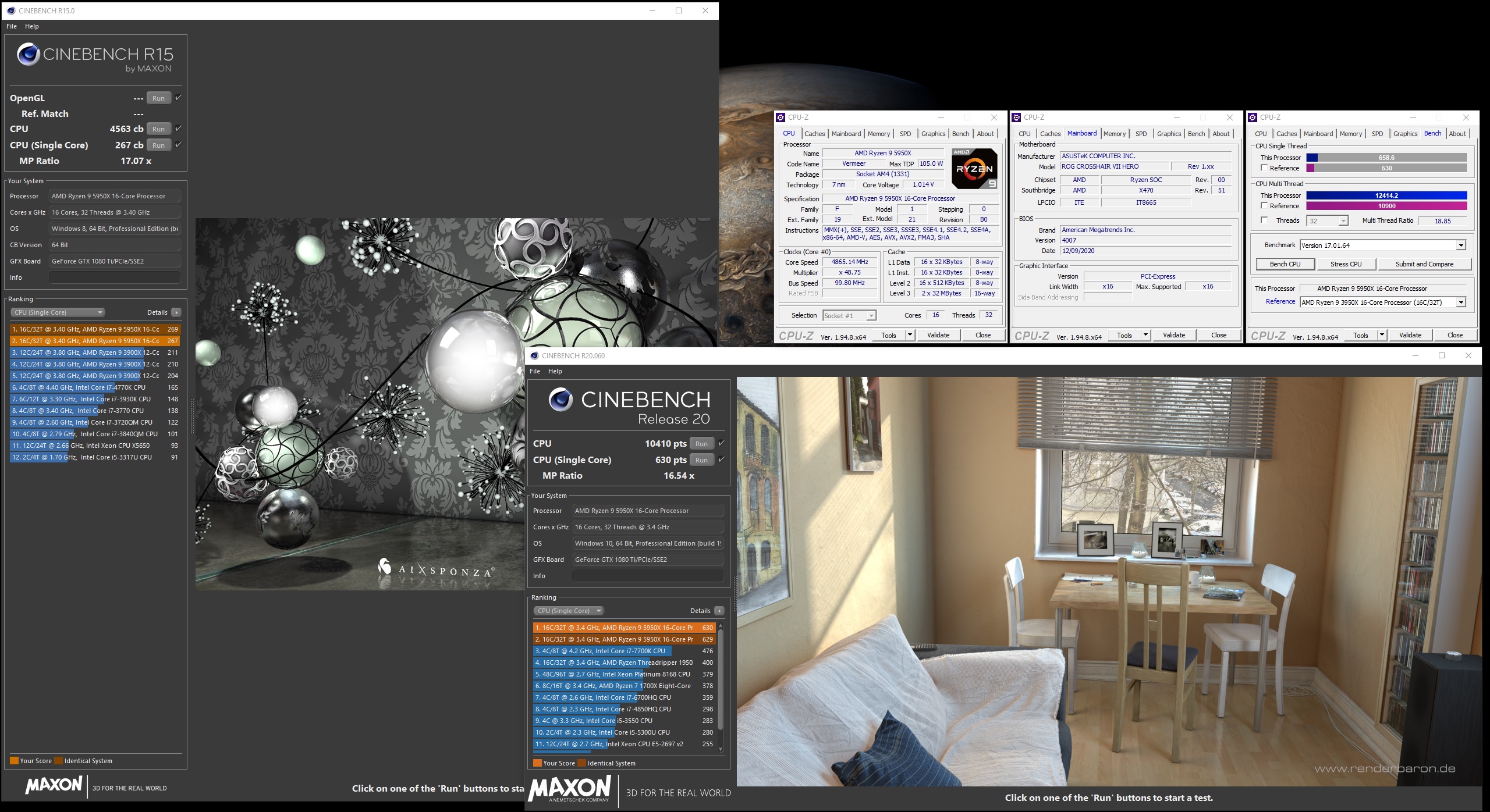

Zum Vergleich mal mein 5950X aufm Asus X470 Crosshair VII Hero mit 32GB DDR4 3600 C16 ( G.Skill Trident Z DDR4 4000 C19 B-Die ) komplett ohne OC oder Tweaks - out of the box.
Da lief aber auch GARNICHTS im Hintergrund. Wenn ich ganz normal mit den 3-4 Autostart Programmen benche, hab ich 10 Punkte weniger im Singlecore Bench und 50-75 Punkte weniger im Multicore Bench.
Gekühlt mit einem Noctua NH-D15SE und beiden 150mm Lüftern, WLP ist ThermalGrizzly Kryonaut.
