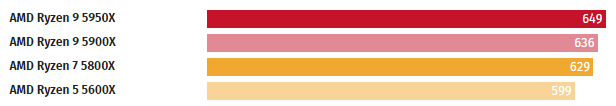

Das System läuft insgesamt tadellos, aktuell machen mir nur die etwas geringen Single Core Scores in sämtlichen Benchmarks Sorgen. Beispiel: Computerbase 649 --> bei mir aktuell 633 Punkte im CB 20.
In sämtlichen Reviews (u.a. hier auf CB) sind insbesondere die Single Core Werte (vor allem Cinebench 15 und Cinebench 20) reproduzierbar höher. Im Mittel liege ich ziemlich genau auf dem dem Level der getesteten 5900X, mal leicht drüber und mal drunter.

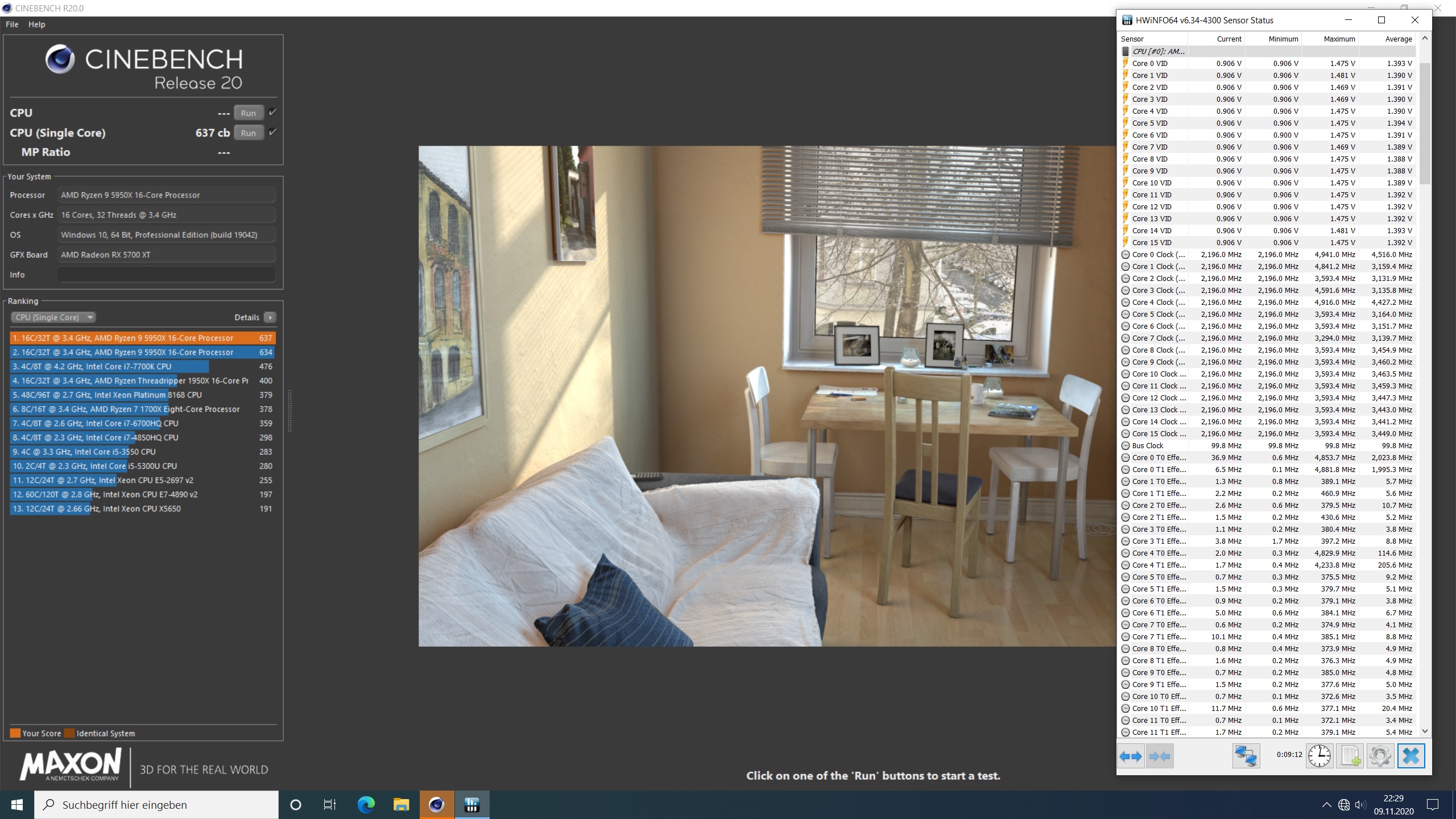

Werte aus dem aktuellen Bench Run unten anbei.

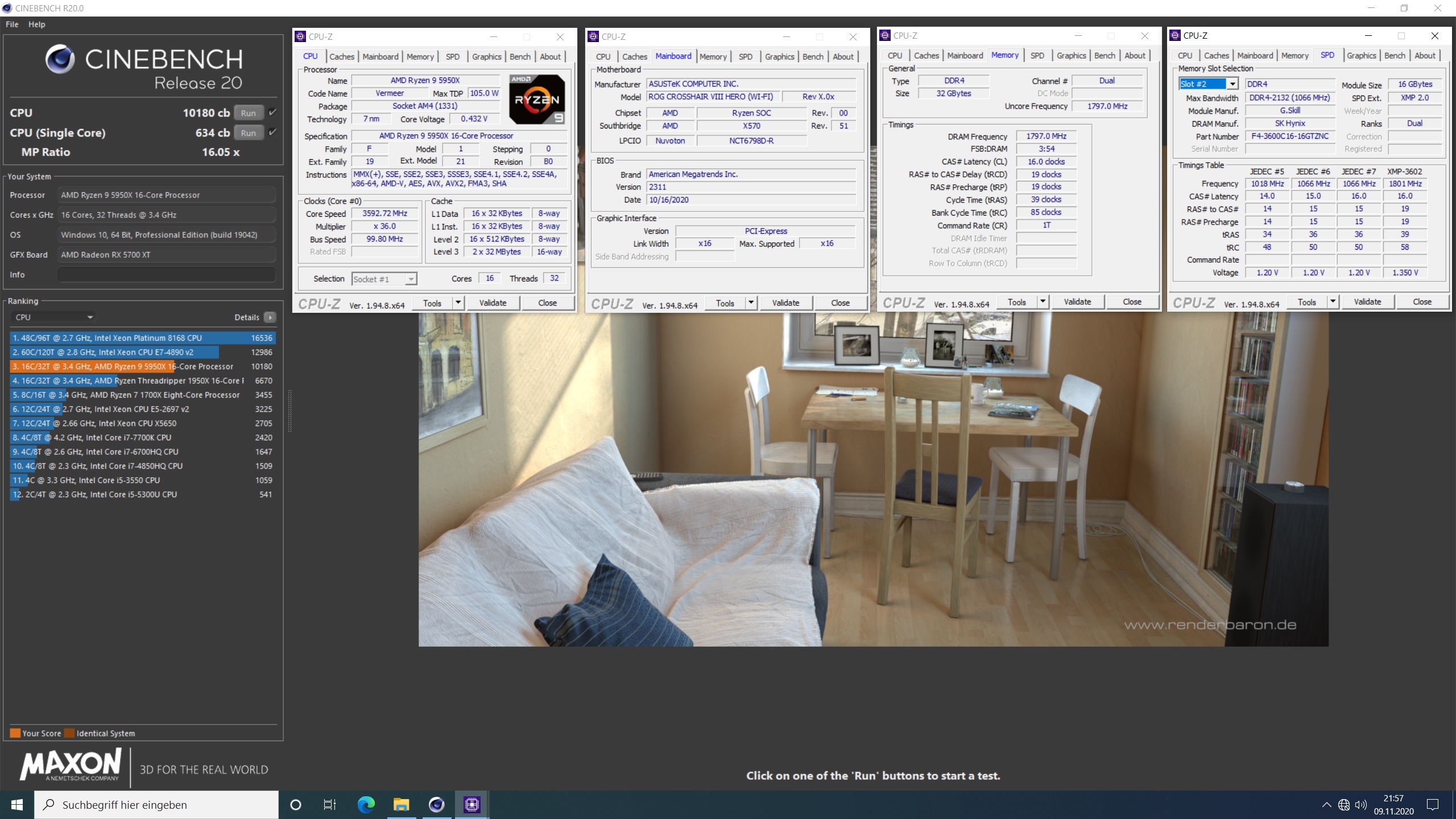

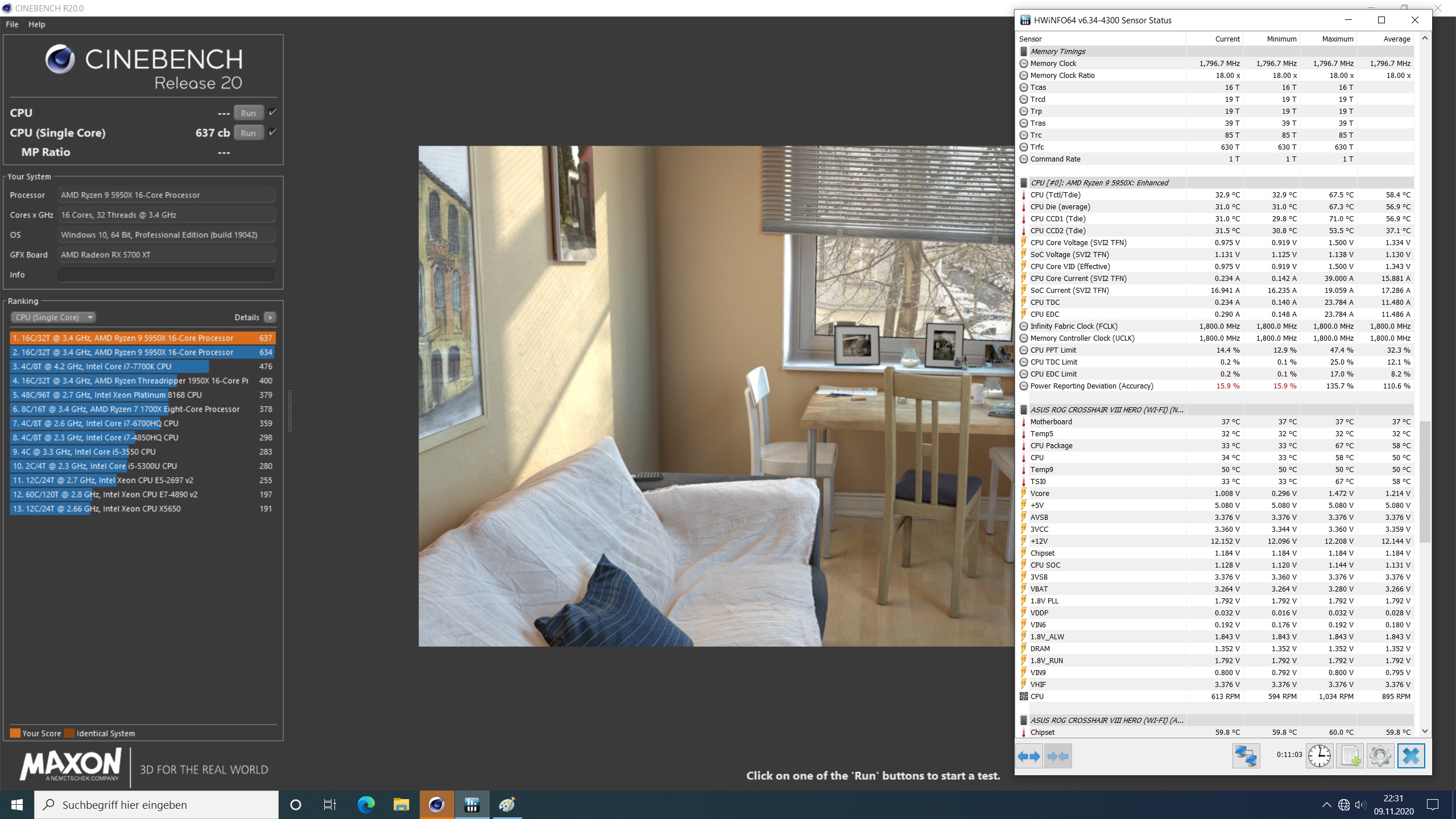

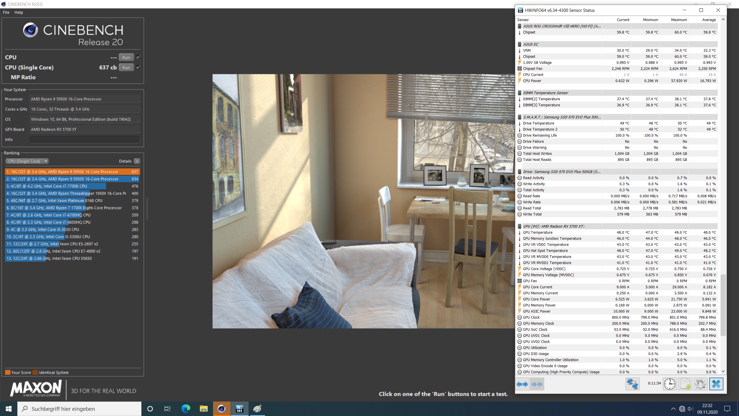

637 vs 649.
12 CB20 Punkte Unterschied? Weniger als 2 Prozent?!
Messungenauigkeit, Rauschen, Temp 0.5 Grad höher.
Kurz gesagt, dass past doch wunderbar!

Edit: Deine CPU geht auf max. 4.95Ghz. In den Benchmarks taktet sie manchmal auf 5.1Ghz. Müsste man mal schauen ob die Konfiguration im BIOS identisch ist. Ich glaube die Tester sollten da einige Settings (Vorgabe von AMD) machen.
Reaktionen: Baal Netbeck
An das Thema "Silicon Lottery" habe ich auch schon gedacht, denn im Vergleich zu vielen anderen Reviews liegt der Boost bei Single Core Last bei unter 5GHz (siehe Screen). CB hatte ja zum Test scheinbar ein "Golden Sample" was im Schnitt sogar die 5 GHz im Single Run halten konnte.
Es wäre schön, wenn du in dem Roman mal ganz am Anfang den Wert von 637 erwähnt hättest, anstatt ihn komplett in den Screenshots zu verstecken. Zunächst einmal ist AMDs eigene Angabe 640, da liegst du nur 0,5% drunter. Ich sag jetzt einfach mal, stell den Cinebench im Task Manager auf Echtzeitpriorität und gucke, was es dann gibt. Für die paar Minuten steht dann ggf. der Rechner. Vielleicht hat dann die liebe Seele Ruh.
