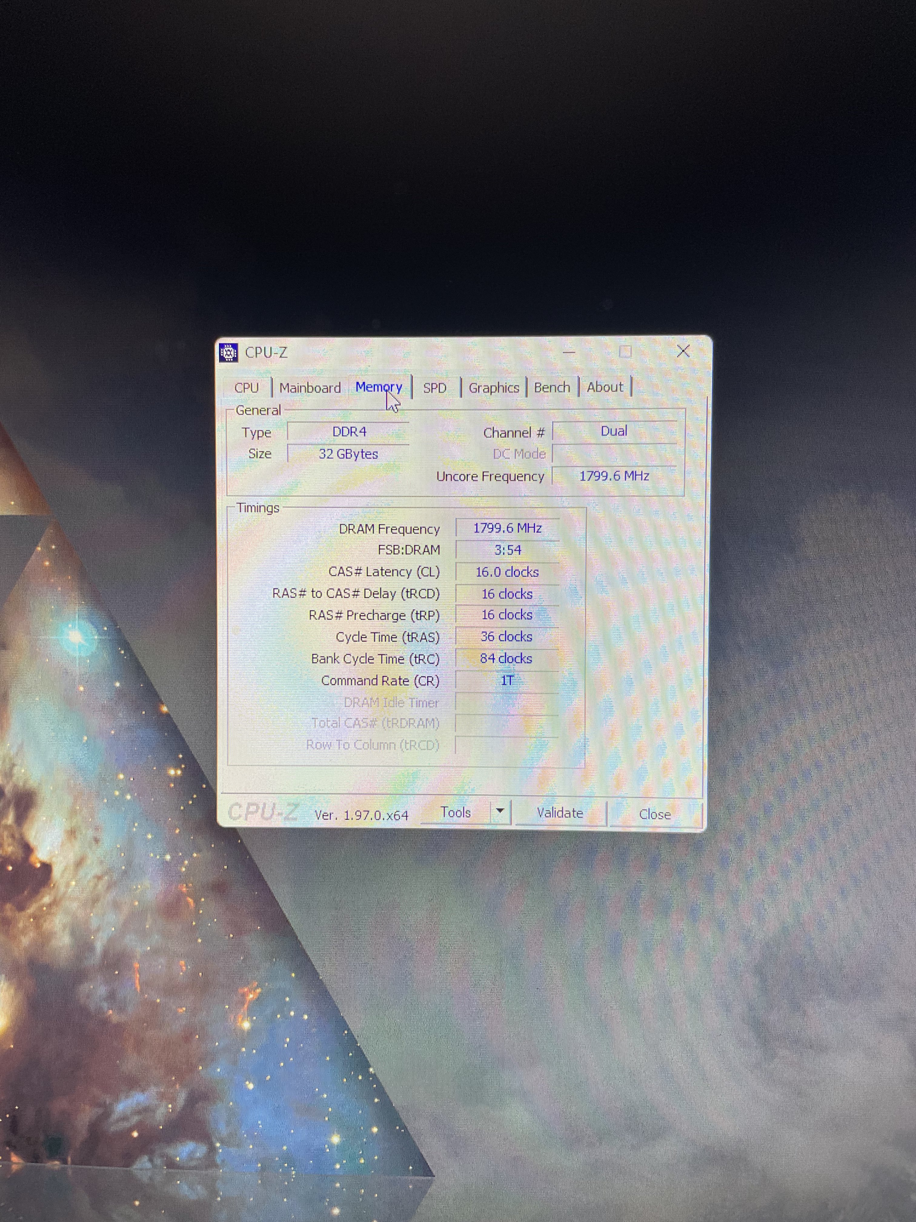

RAM läuft jetzt so. Ist das schon besser?
BIOS hab ich einmal zurückgesetzt.
Die Bilder hab ich mir irgendwie angewöhnt mit dem handy zu machen, weil ich im BIOS immer keine Bilder machen kann am PC
Ja, läuft nun also mit 3600 MHz CL16 16-16-36.

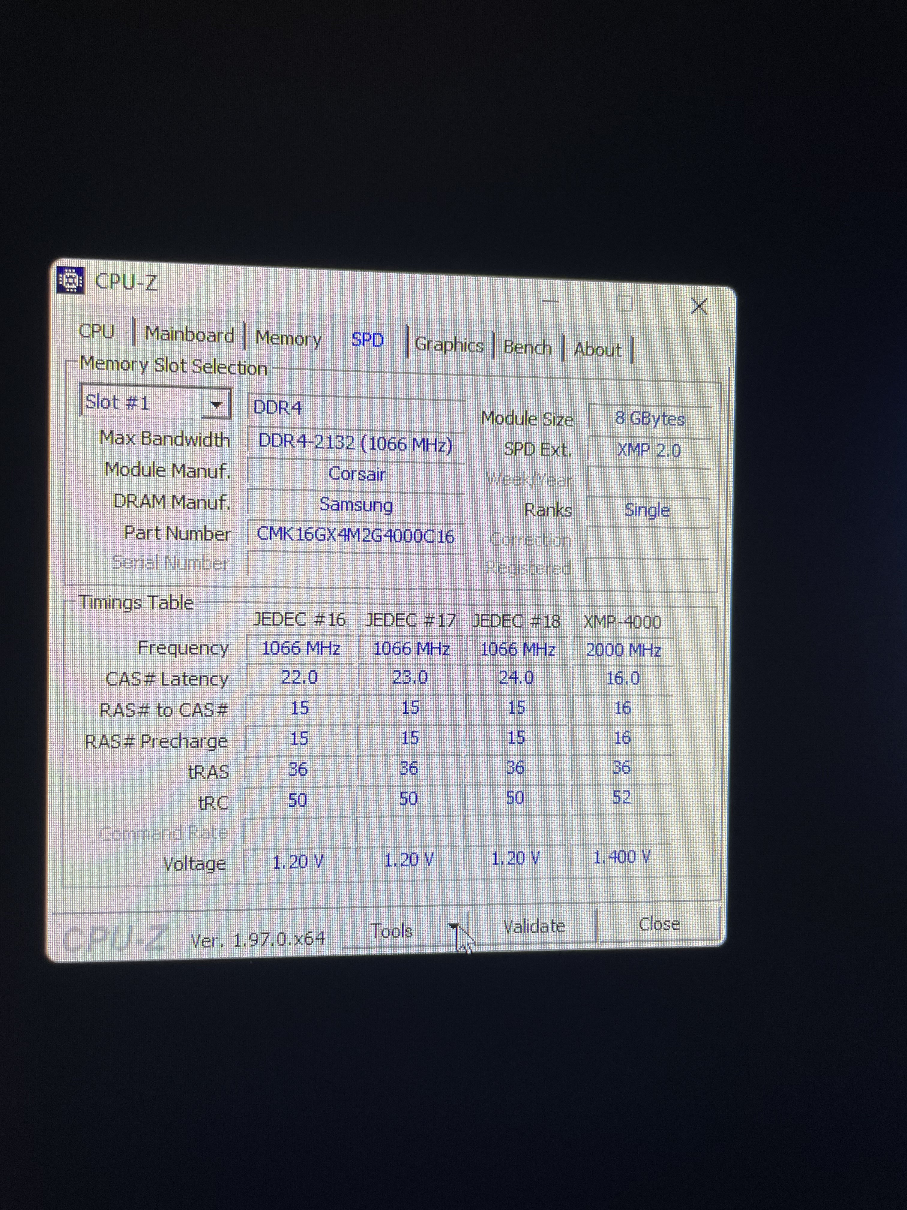

Zeig mal den SPD Tab, da musst du bei einem Dual Kit dann die belegten Slots anwählen.

Hab jetzt doch Zeit gefunden.

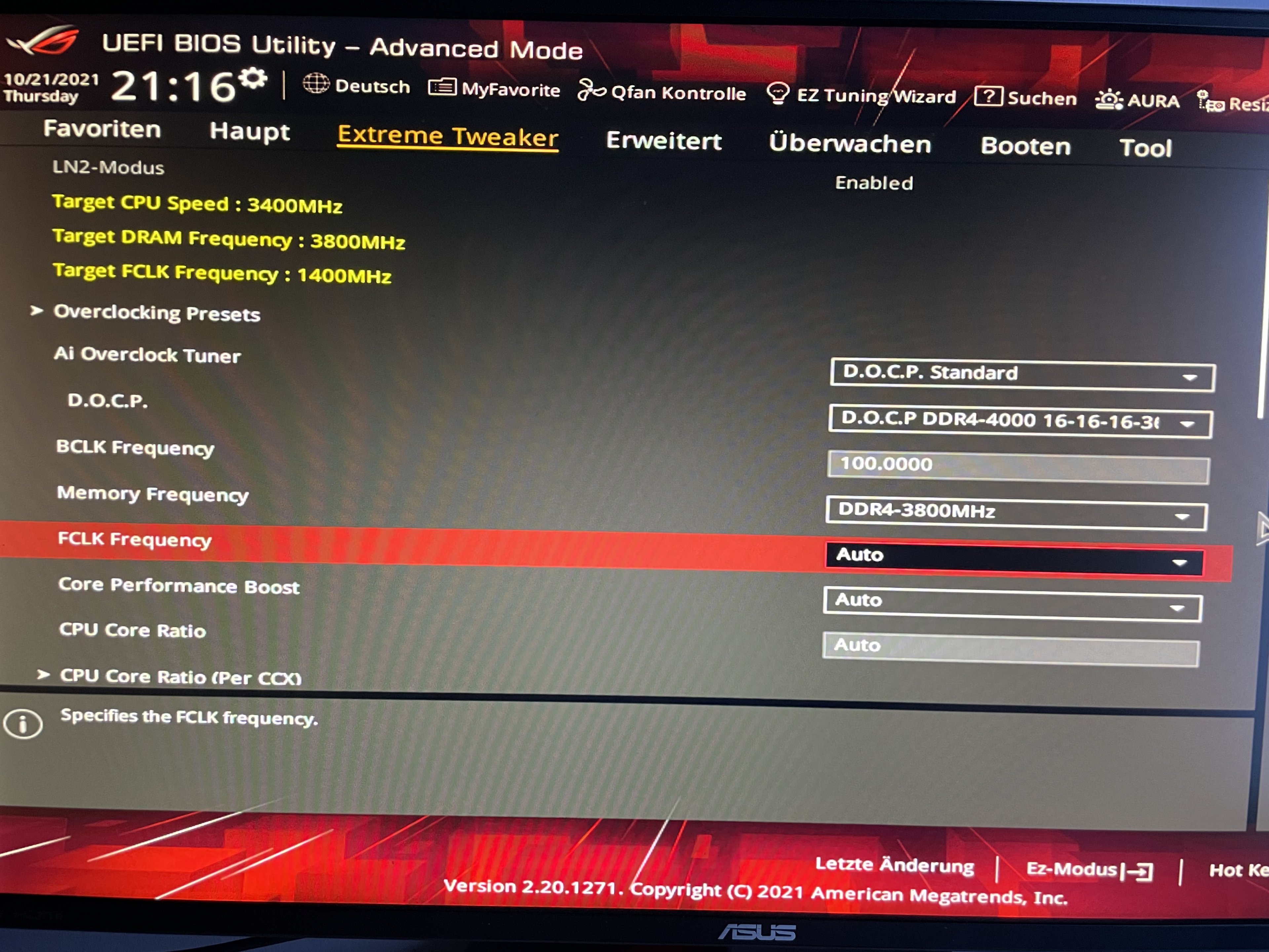

Jetzt ist der RAM auf 3800 MHz? Zwischendurch etwas geändert?
Und Slot 1? Ist das ein Quad Kit als RAM? Also vier Module? Gerade deine Bilder gesehen, also ja: Quad Kit, Frage erledigt.

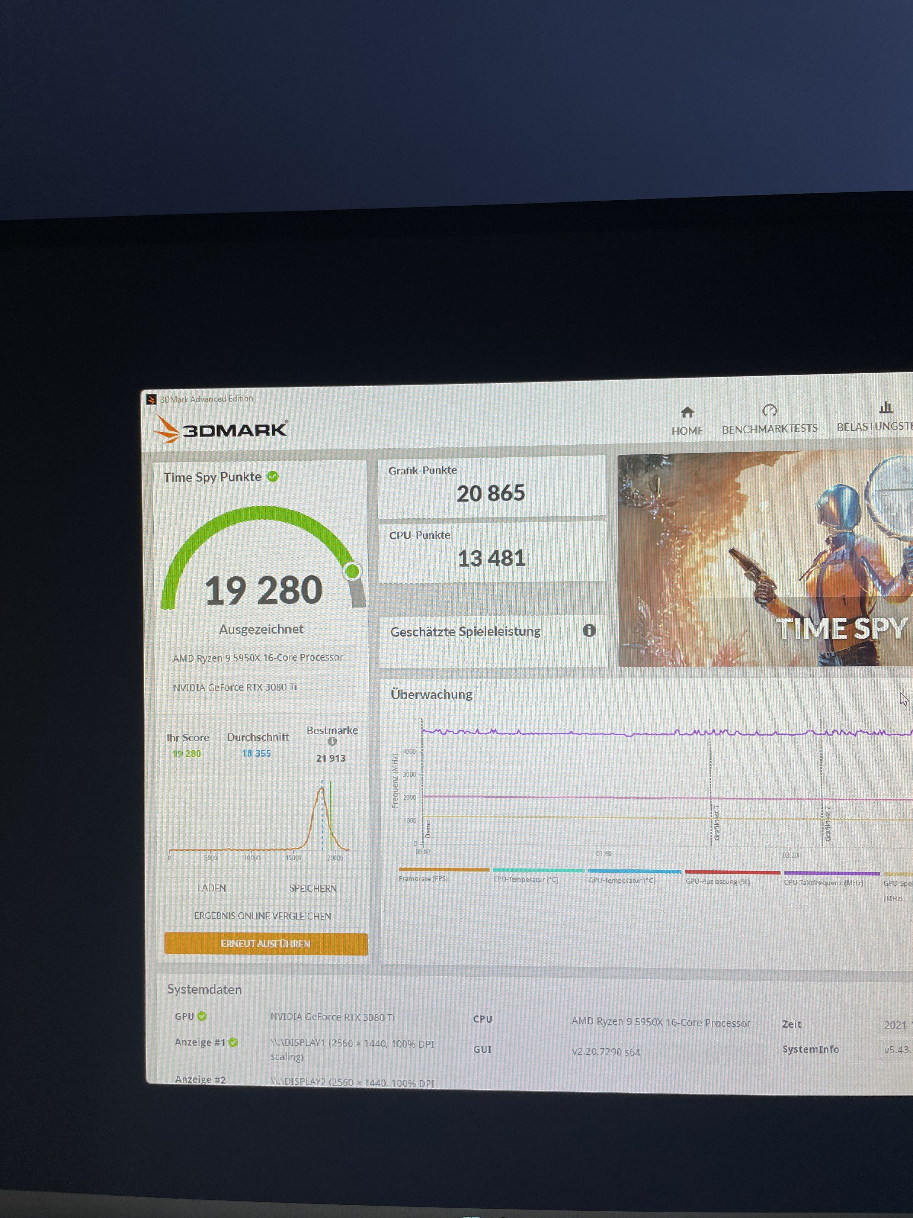

Jetz hast du optimiert und kannst ein Benchmark zu vergleichen machen.
Wollte ich auch gerade eben schreiben, aber Deathangel008 war schneller. Am besten immer beim RAM-Tuning mit ZenTimings auslesen und bei Fragen dazu direkt im Forum einen Screenshot posten.

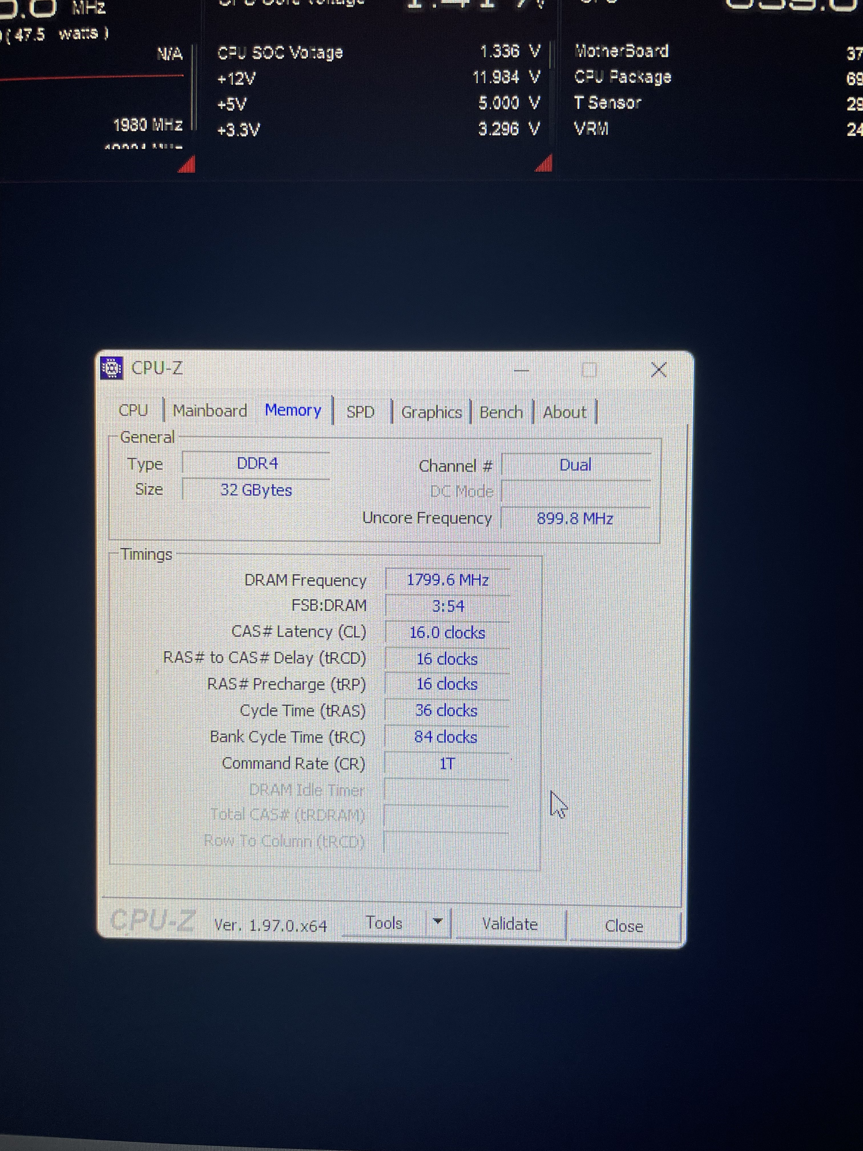

Deathangel008 schrieb:
IF hatte ich auf Auto im BIOS gelassen. Werde ich mal nachbessern. Auf die Hälfte wird immer gesagt richtig?
1900 in meinem Fall?
Muss ich auch auf 1900 wenn ich 4 Riegel drin habe?
Für DDR4-3800 lautet der Infinty Fabric 1.900, genau. Ob es stabil bei dir funktioniert, musst du ausloten.
@Svenn04:
ja, sollte dem bei "DRAM Frequency" angezeigten takt entsprechen, unabhängig von der zahl der riegel. ist halt nicht garantiert dass du den (stabil) auf 1900 kriegst. wenn nicht etwas mit dem RAM-takt runtergehen, 1800/1800 bringt mehr als 1900/950.
Oke vielen Dank 🙏
Welchen Wert müsste ich auf dem Bild einstellen und ändern?
Hatte FCLK auf 1700 aber wurde nicht in CPU Z angezeigt sondern weiterhin 900
Korrektur!

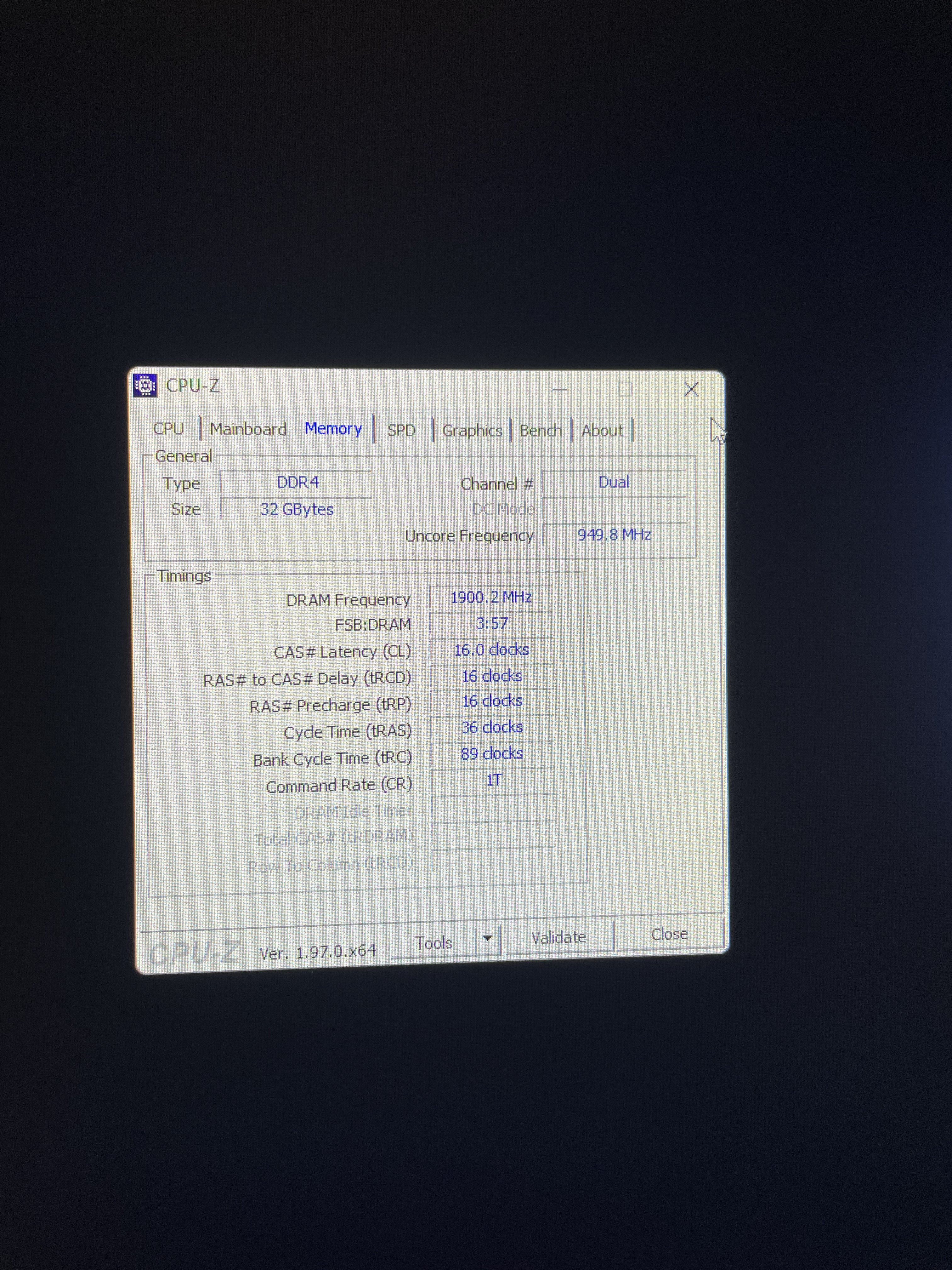

Hab jetzt 1800 und 3600 stabil bekommen. Damit ich 3800 und 1900 hinbekomme, kann ich die Spannung der Drams erhöhen oder bringt das nichts?
Update
Besser geworden ☺️🙏🙏🙏🙏
Vielen Dank an alle. Habt ihr noch Ideen?
