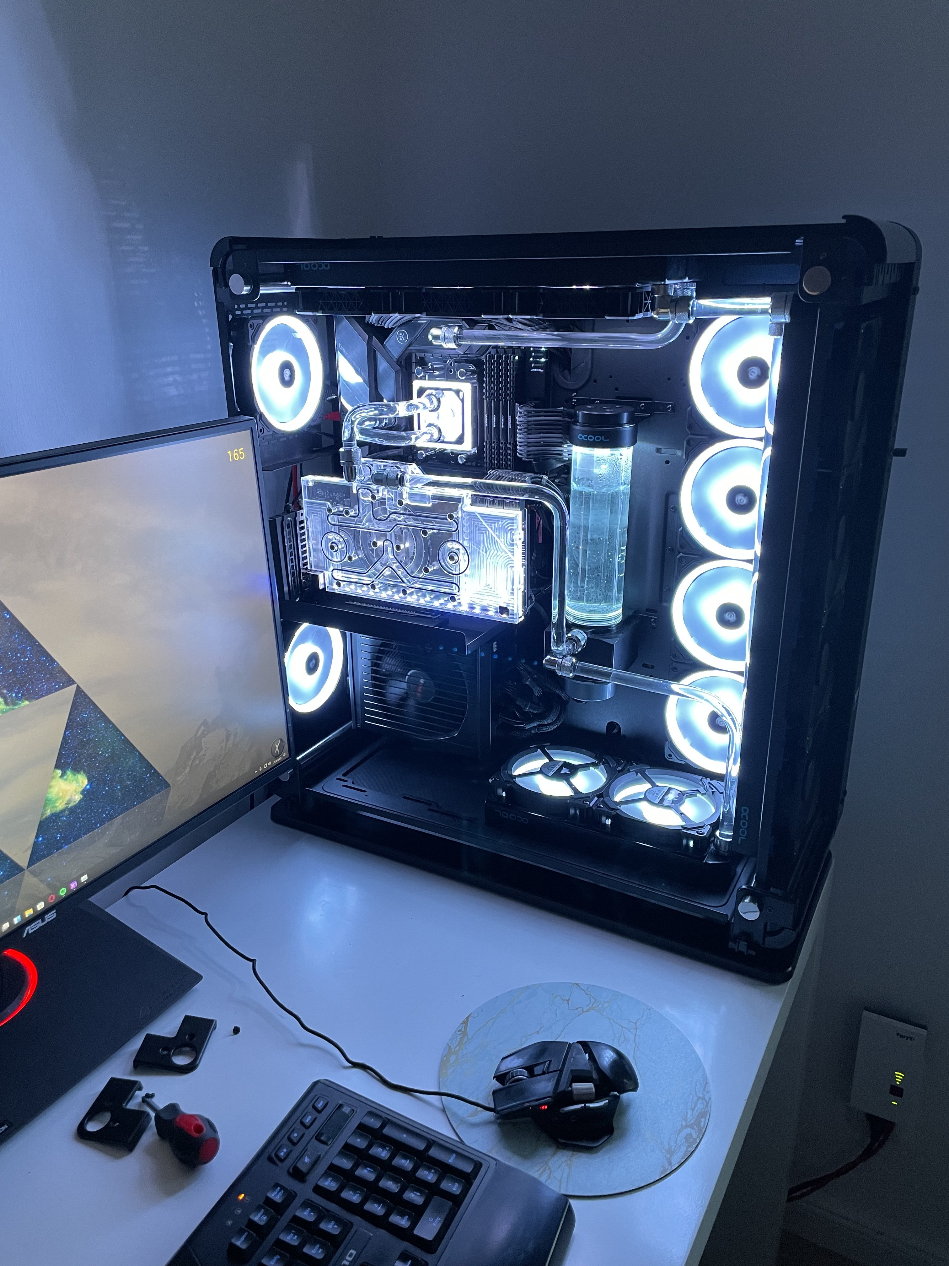

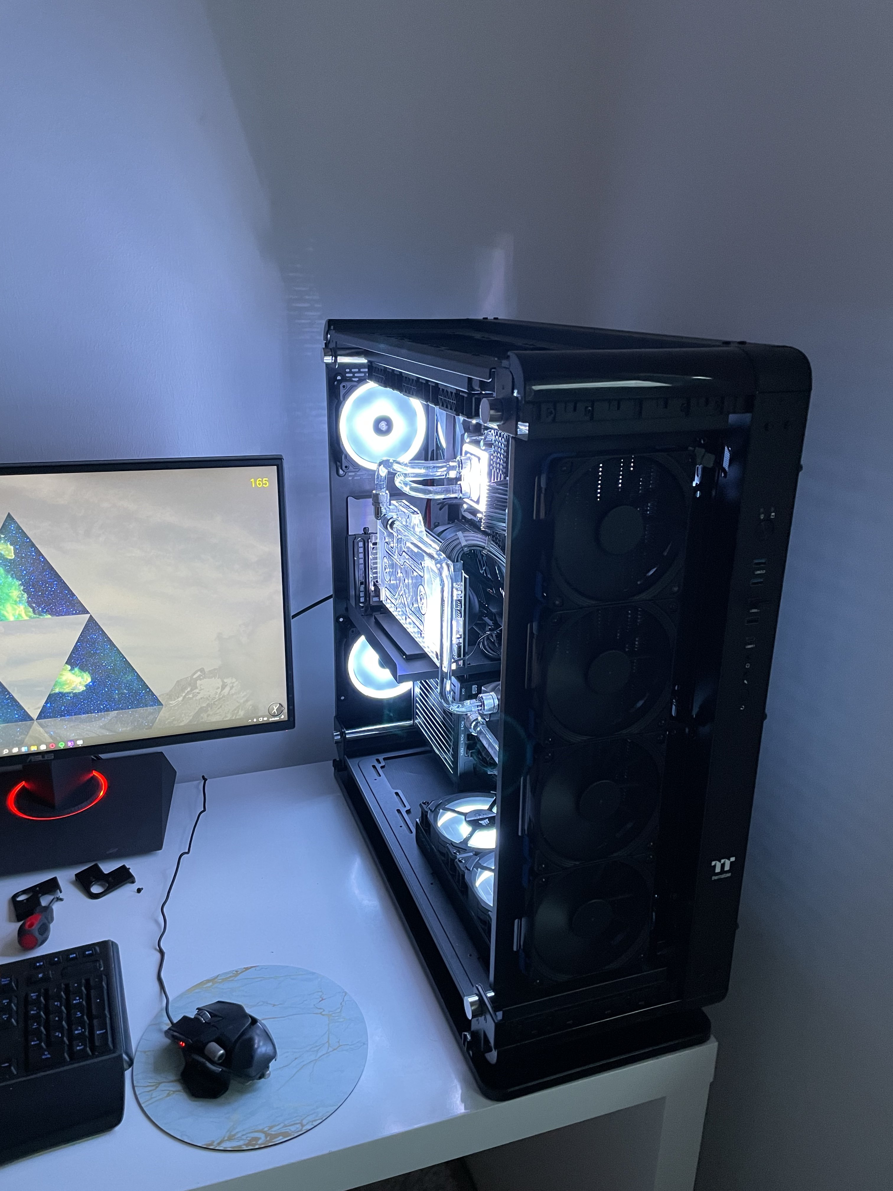

Hallo zusammen, ich hab mein System jetzt soweit endlich zusammen wie ich es mir gewünscht habe. Jetzt möchte ich es optimal einstellen und abstimmen aufeinander.
Folgende Komponenten sind verbaut:
Gehäuse - Thermaltake P8 ohne Glasscheiben(aufgrund eines Hitzestauß mit Glasscheiben)
Mainboard - Asus x570 Formula (Wasserkühler)
CPU - AMD 5950x 4,65 GHz all Core (Eisblock Alphacool)
GPU - Asus ROG Strix 3080 ti (Eisblock Alphacool)
RAM - Corsair Vergeance LPX 4000 MHz
SSD - 1 TB m.2
HDD - 1 TB
Netzteil - 1200 Watt Bequit
Wasserkühlung
AGB - Alphacool Eisbecher mit D5
Tubes - Hardtubes 14/11
Radiator- Alphacool 480er mit 4 mal Nocta F12 (von außen nach innen Push)
Radiator- Alphacool 360er mit 3 mal SP Corsair (von innen nach außen Push)
Radiator - Alphacool 240er mit 2 mal LL Corsair (von außen nach innen Pull)
Was kann ich machen um das ganze zu optimieren?

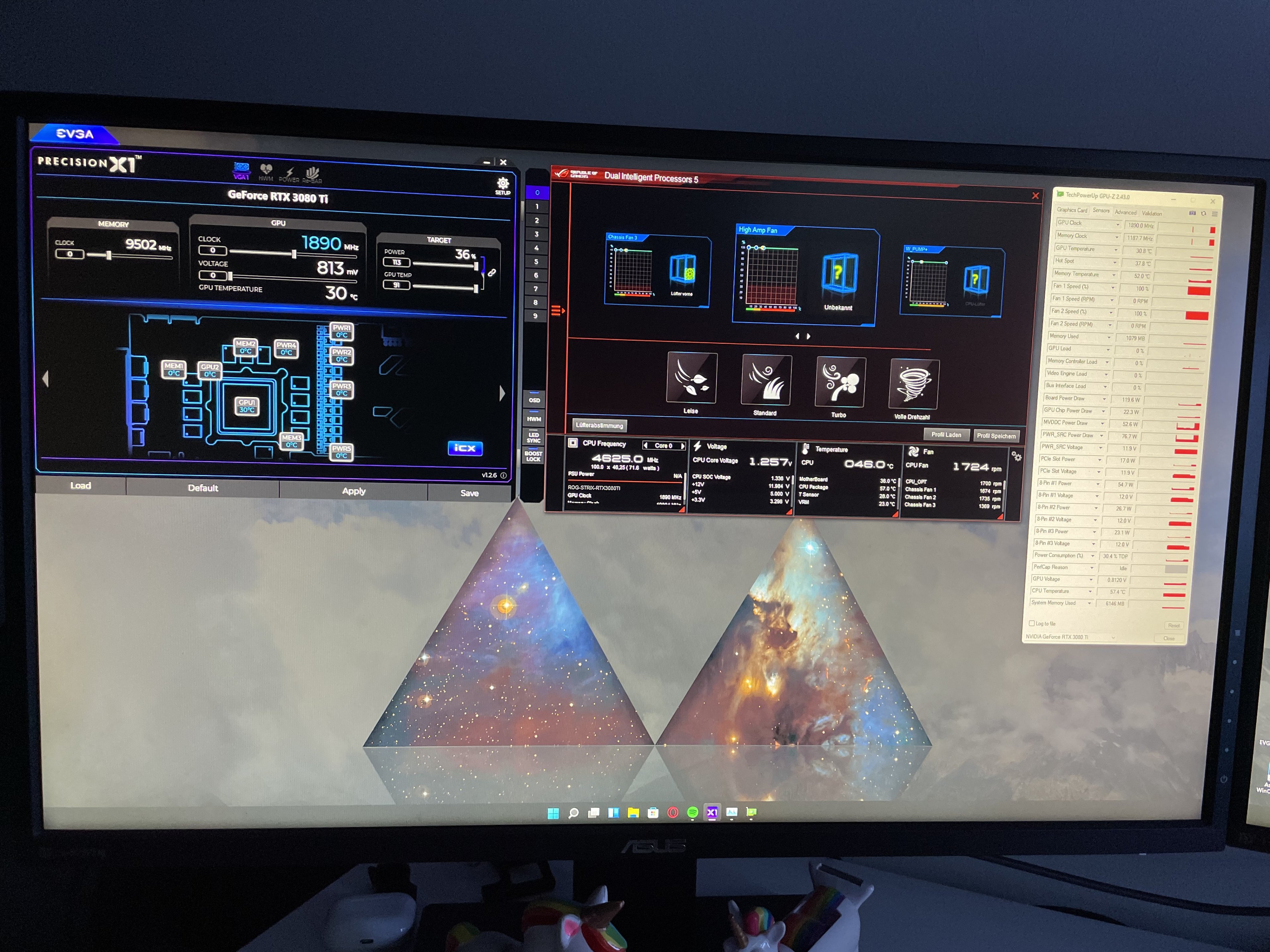

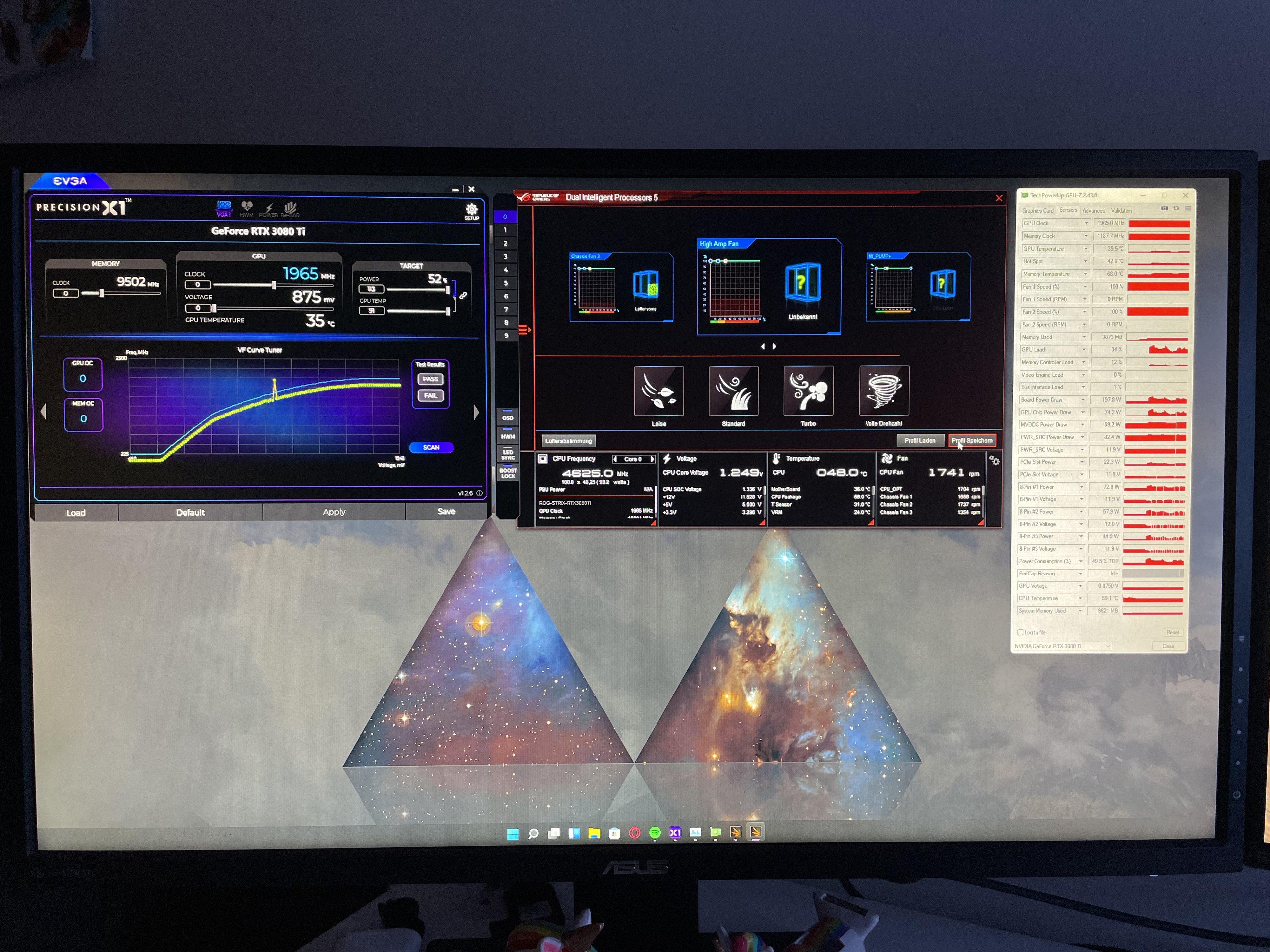

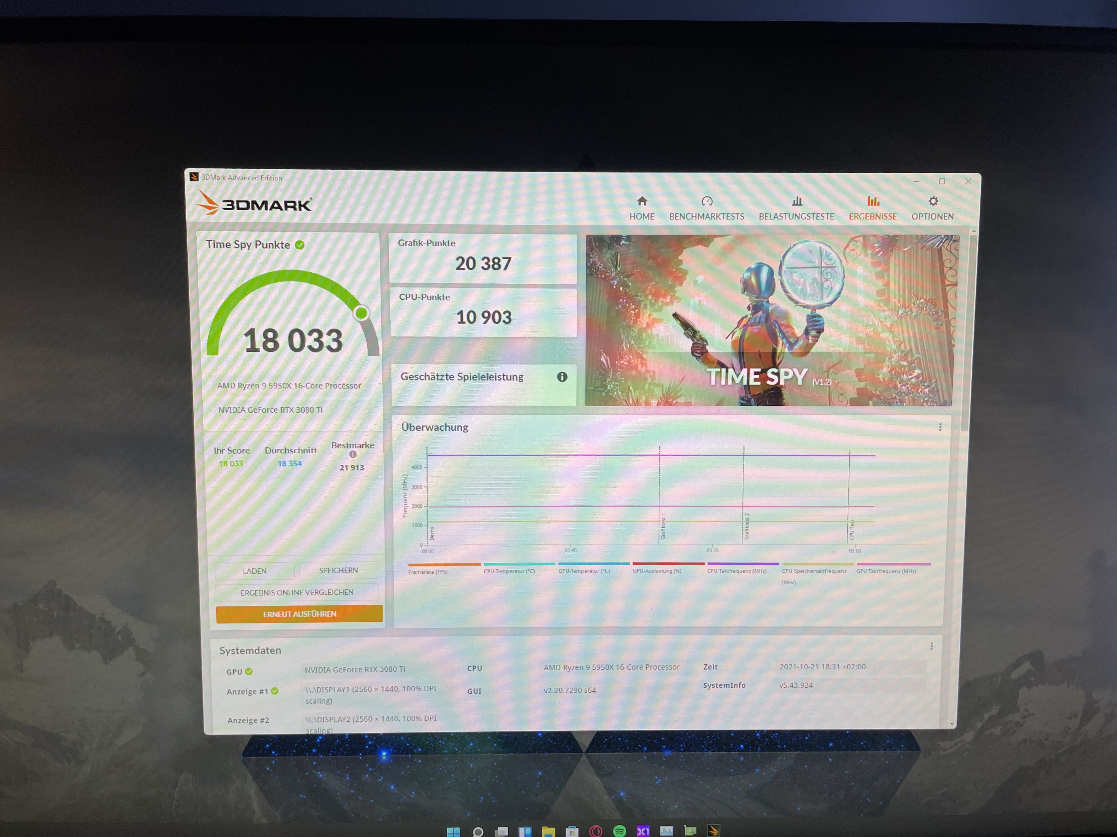

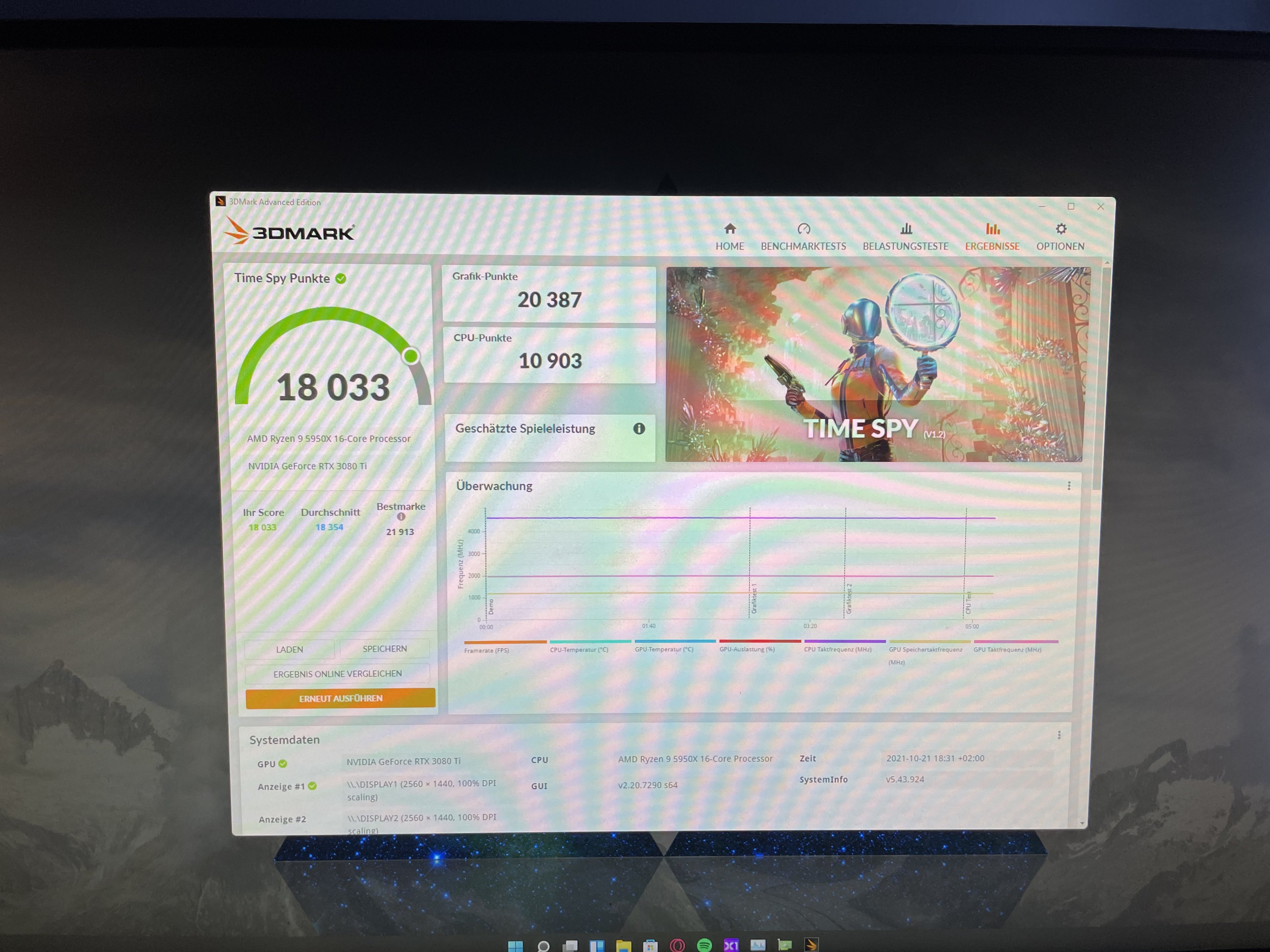

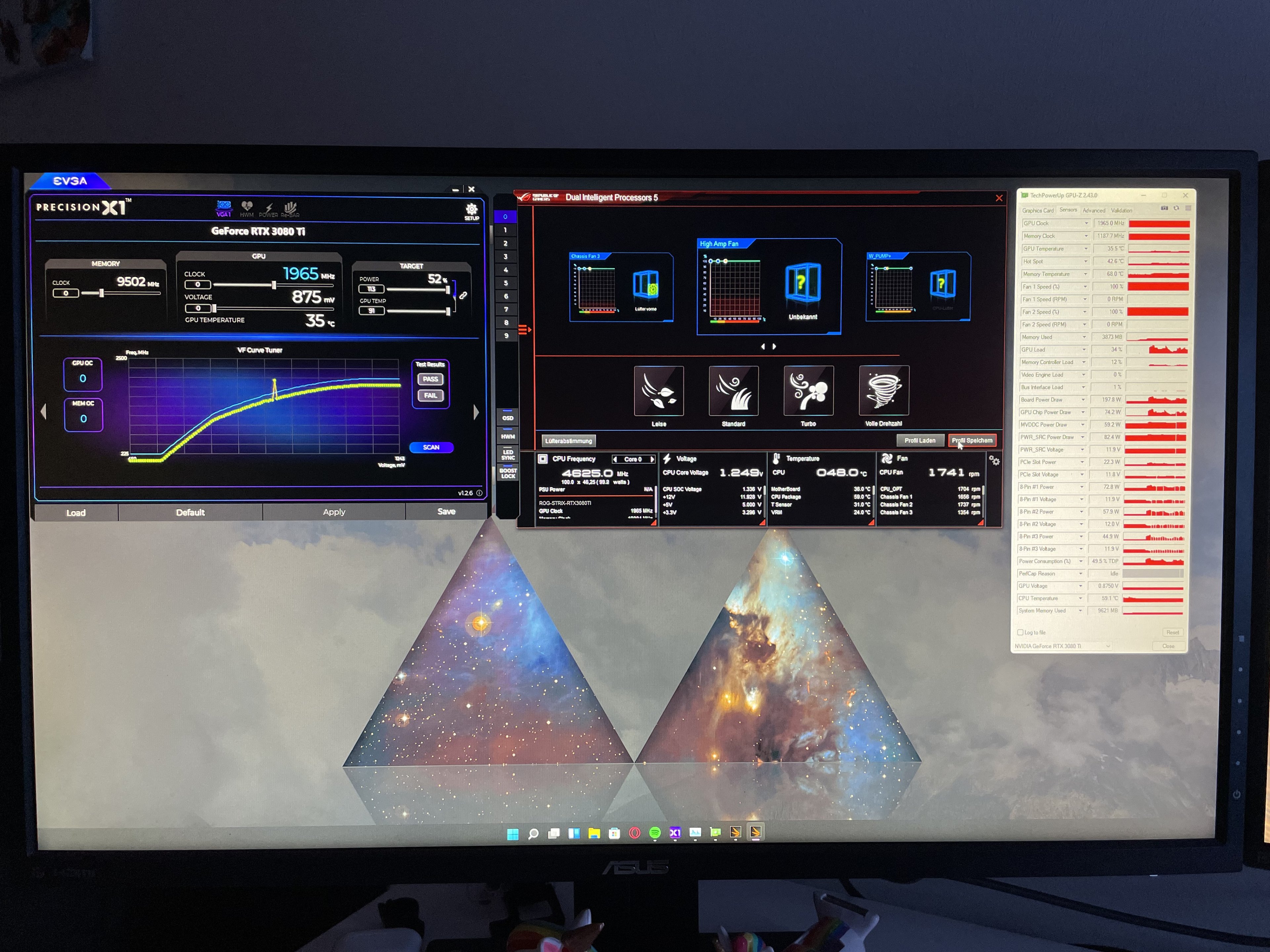

Aktuelle 3D Mark Time Spy hängt an mit Bildern der Temperatur im Idle. Lüfter hab ich voll aufgedreht.

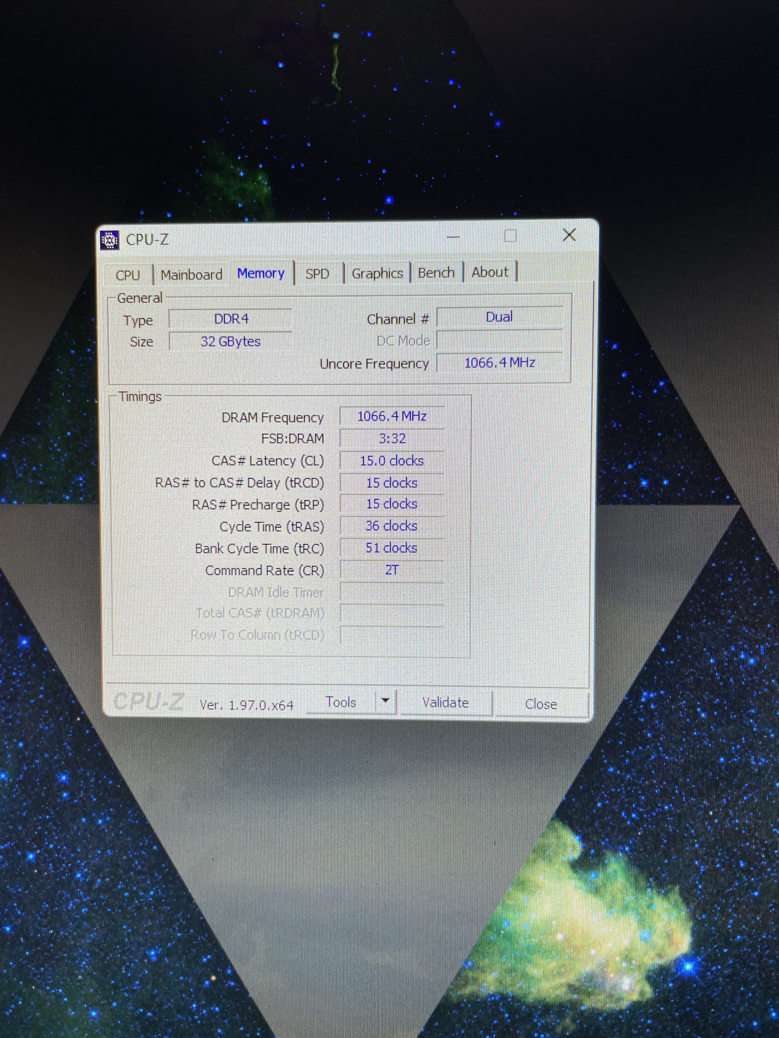

Hast du das entsprechende Profil des RAMs geladen, damit der auch mit seinen 4000MHz läuft? Mach mal ein Screenshot vom "Memory" Tab in CPU-Z bzw. vom der "Summary" Übersicht in HwInfo.
CPU Punkte kommen mir recht gering vor, hast du am Bios bereits etwas eingestellt?

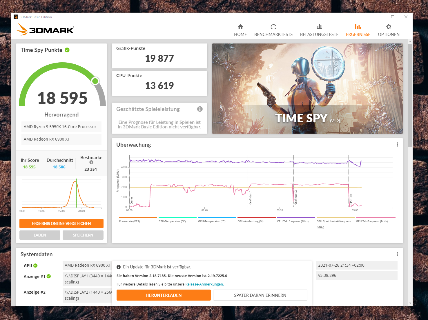

Bei mir sieht das ganze so aus:
Dafür sind meine GPU Punkte nicht so pralle.
taeddyyy schrieb:
Deine CPU ist um 30% schneller.
Mein Kollege hatte den so eingestellt wie er aktuell ist. Fand es aber auch sehr sehr wenig.

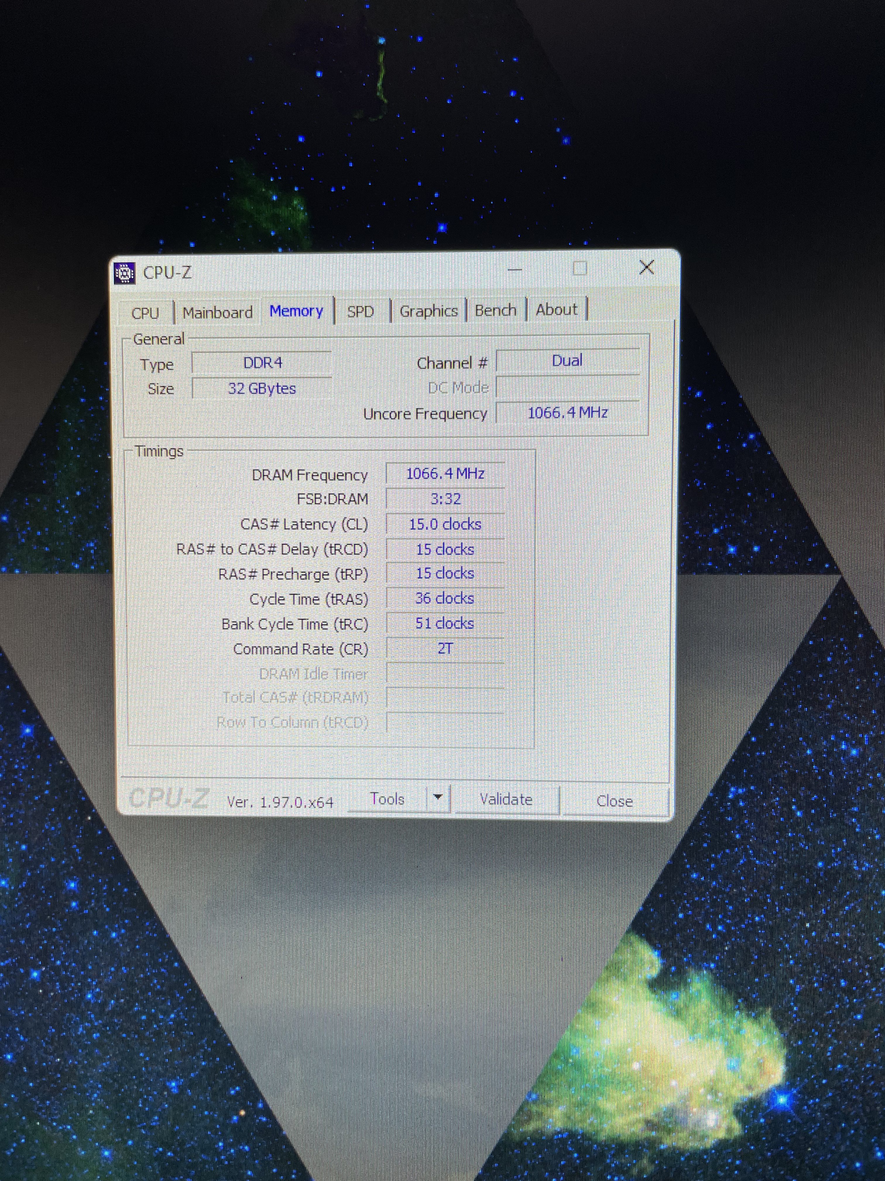

@Svenn04:
warum machst du keine screenshots?
läuft mit 2133 CL15. das kostet natürlich leistung. müsstest dann mal schauen was hier geht; man sollte nicht davon ausgehen den auf anhieb mit 4000 ans laufen zu kriegen, wenn überhaupt.

Ich würde gerne alles optimieren um mehr rauszuholen. Ich glaub da ist noch Luft.
Die Wakü läuft doch schon am Limit, du kannst nur noch bei den Hardware-Settings was rausholen. Was das jetzt mit Wakü zu tun hat...
Außer natürlich, dass man es genau so nicht macht. Sorry, aber du verschenkst das ganze Potenzial der Wakü, wenn du sie einfach stumpf auf Vollstoff stellst und nichts an der Hardware einstellst. Da fliegen ja die Ohren weg und am Ende bringt es genau nichts.
Dir wurden ja schon Möglichkeiten genannt, RAM-seitig was zu machen oder eher gesagt läuft da grade die Beratung durch. Bei der Graka hast du schon Einstellungen vorgenommen?

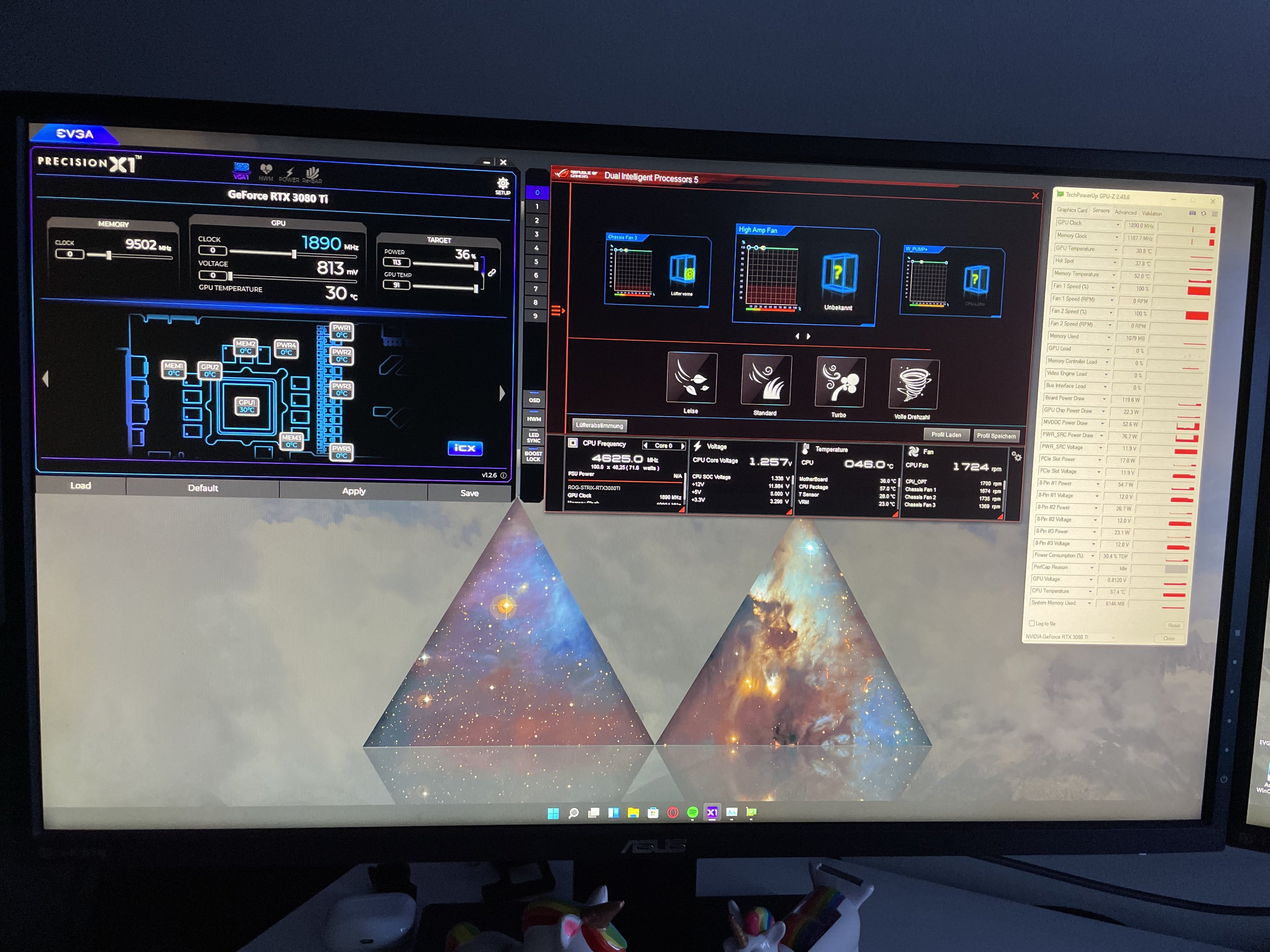

Also Wakü meinst du kann man nicht mehr optimieren? Würde gerne Lüfter leiser drehen.
Wenn ich um die 1000 rpm fahre, komme ich auf 34 grad Wasser. Mache ich dabei alle Scheiben zu, komme ich auf 40 grad.

Du lässt deine Lüfter auf Vollgas laufen. Sowas macht man nur, wenn man mit Gewalt möglichst gute Temperaturen haben will. Und egal was du machst, ohne was umzubauen wirst du keine besseren Temperaturen mehr bekommen. Die würden sowieso kaum mehr Leistung bringen.
Lautstärke ist doch einer der wichtigsten Punkte bei der Wakü, wenn nicht der wichtigste überhaupt. Immer ne persönliche Gewichtungsfrage, bei dir sieht es gefühlt eben mehr nach Temperatur und Optik aus.
Dann mach es.
Du steuerst die Lüfter übers Board oder worüber? Da hängt doch dein Wassertemperatursensor dran. Erstell ne Lüfterkurve anhand der Wassertemperatur. Das wäre dann Optimierung.
