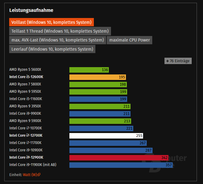

Also ich würde den 12900k nicht nehmen, Stromfresser und Heizung bei Vollauslastung, was ja beim Rendern der Fall ist, bei Spielen oder Teillast wäre es was anderes.
Lt. CB Test 142 Watt mehr.

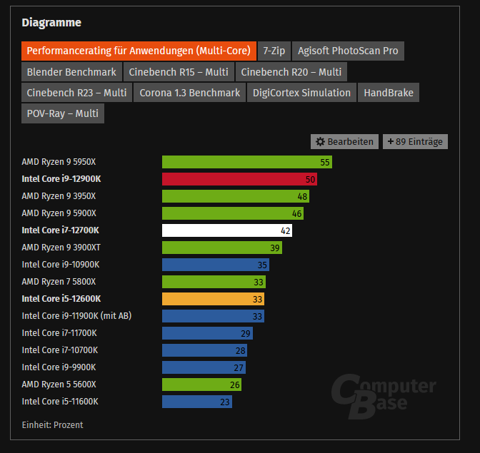

Von der Performance in Multicore Anwendungen würd ich sagen, beide sind gleich schnell, da müsste man direkt mit dem verwendeten Programm vergleichen:

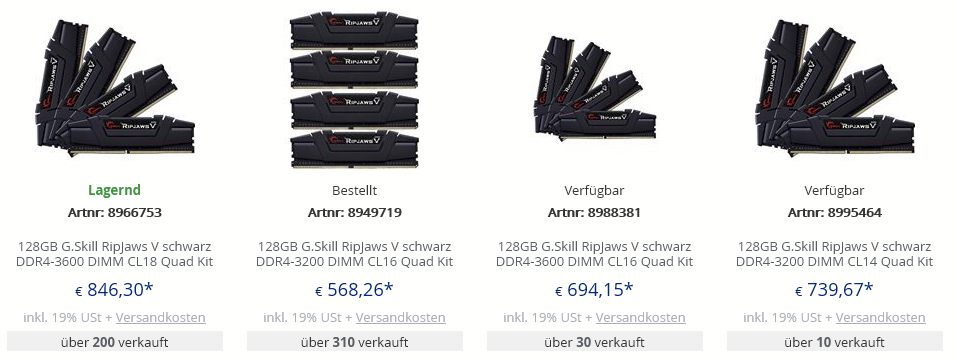

Irgendwie gibts bei MF hauptsächlich G.SKill-RAM.
Ich verstehe nicht warum es den Ripjaws dort in vier unterschiedlichen Varianten und auch Preisen gibt. Das ist doch immer derselbe Riegel oder nicht? Wie erklären sich dann die erheblichen preislichen Unterschiede?
nein, jeweils zwei varianten.
3200 mit cl14 oder cl16
3600 mit cl16 oder cl18
mag sein, daß die vom selben band kommen, dann durchlaufen´s halt einen selektionsprozess und kriegen entsprechende spd programmierung.
