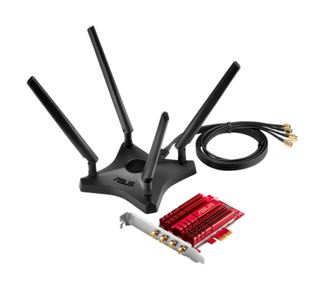

Ein Kabel zu verlegen ist nicht möglich bzw. würde extrem störend sein. Deshalb habe ich mir vor knapp 2 Jahren die teuerste und beste Netzwerkkarte geholt (Asus PCE-AC88). An der Karte ist eine externe Antenne dran. (siehe Anhang / Bild).
Antenne und Router sind durch ca. 4-5m getrennt. Dazwischen befindet sich eine Wand (die aber nachträglich in der Wohnung gezogen wurde. Ist knapp 7cm dick und von innen hohl).

stell die Antennen optimaler hin (z.b. andere Seite des Tisches). überprüfe das Kabel nach Schäden und schraub die mal ab und wieder an.
Reaktionen: magnexx
Ok werde ich später dann mal versuchen. Schraube sie ab, überprüfe die Kabel und ändere den Standort. Ich melde mich dann wieder
