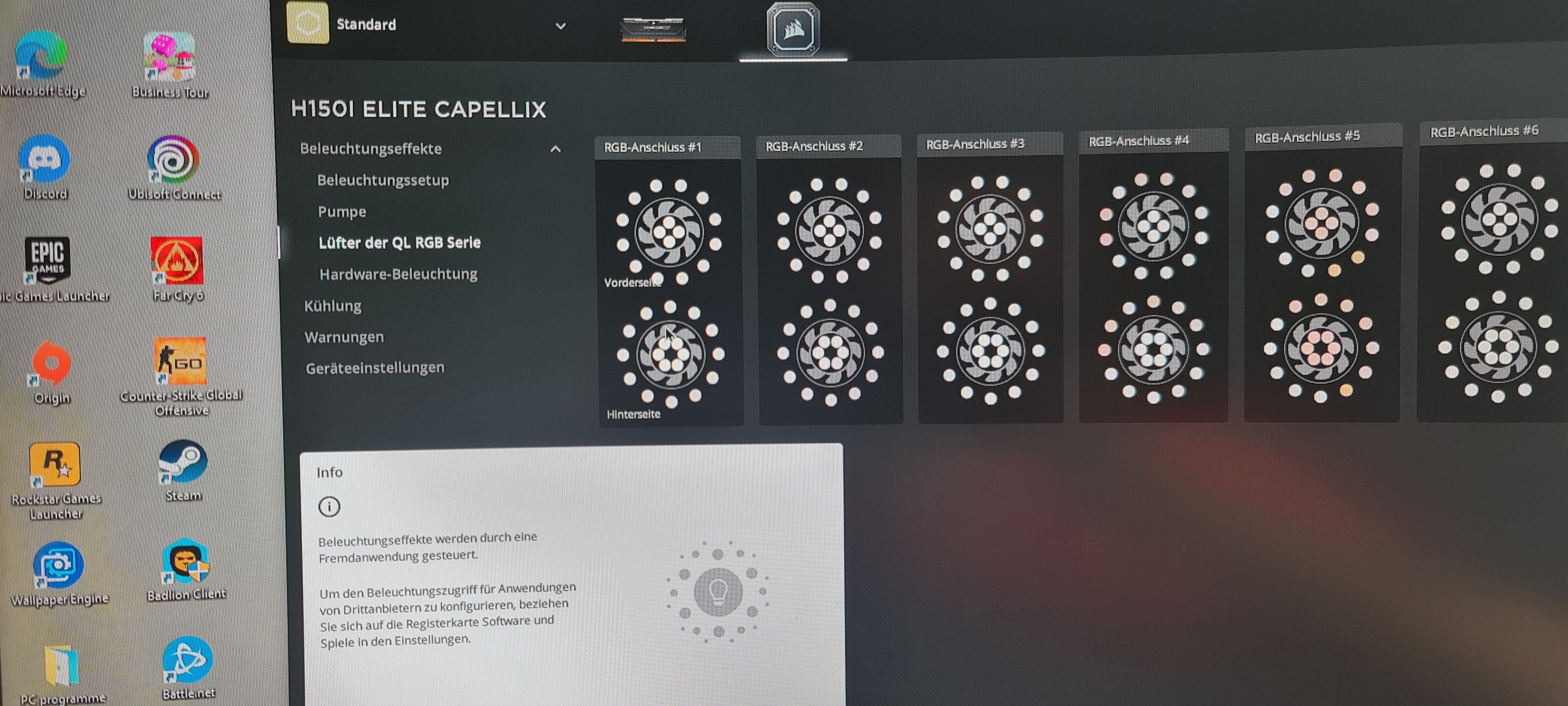

Hallo, Ich habe 6 Lüfter im Gehäuse alle steuerbar per icue Software ich würde gerne eine gute Einstellung haben, Ich selber habe echt kein plan davon... mir wäre wichtig das die leise sind und alles gut gekühlt ist könnte mir da jemand helfen danke im voraus.
6 cosair lüftet

Auf dem Screen steht QL-Lüfter. Zumindest eingestellt.Drewkev schrieb:du genau

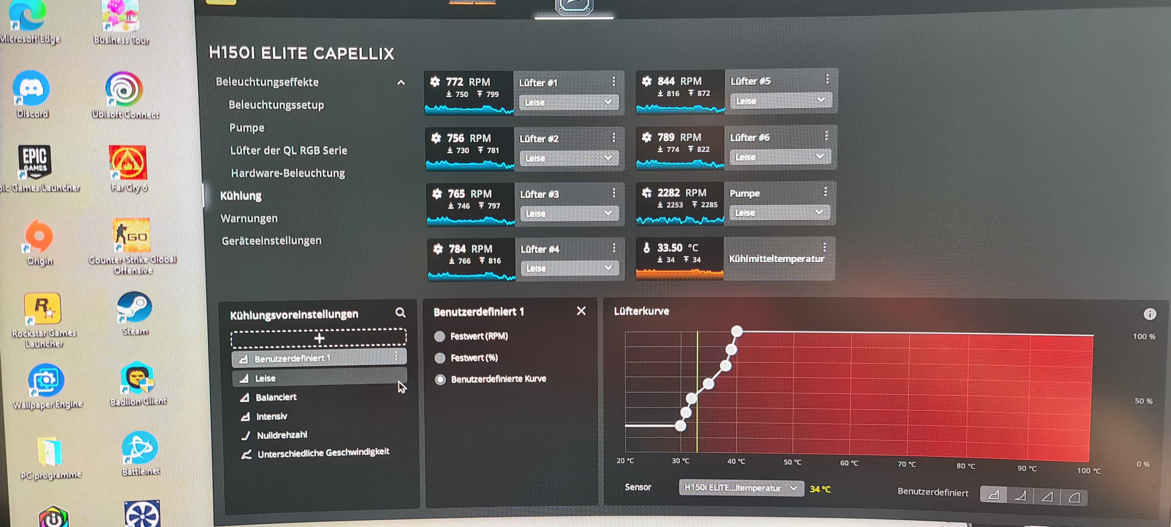

Wichtig vielleicht, unter dem Diagramm der Lüfterkurve kannst du den Eingangsparameter bestimmen, nach welchem die Lüfter gesteuert werden.

Hallo, Habe sie mit icue verbunden kann die aber in icue und im BIOS umändern nur ich habe davon echt keine ahnung wie ich das einstelle
Noch was zum hinzuzufügen wäre meine laufen auf 500 und wenig über 600rpm

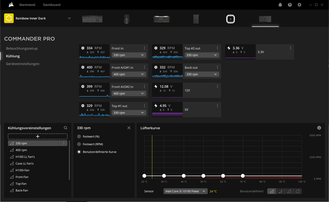

Chiko67 schrieb:im icue. Um die lüfter
Hast du doch. Siehe dein erster Screen. Da sind doch sechs Lüfter.
Im Video von @Novocain ist es nur ein anderer Kontroller von Corsair, der Commander Pro. Da sieht das dann halt so wie bei mir aus.
Du hast mit der AiO quasi auch einen. Einen Commander Pro und RGB Hub in einem. Dieser wird bei dir unter dem Menüpunkt Kühlung bei der AiO angezeigt. Siehe dazu auch mein Bild wenn es ein Commander Pro ist.
