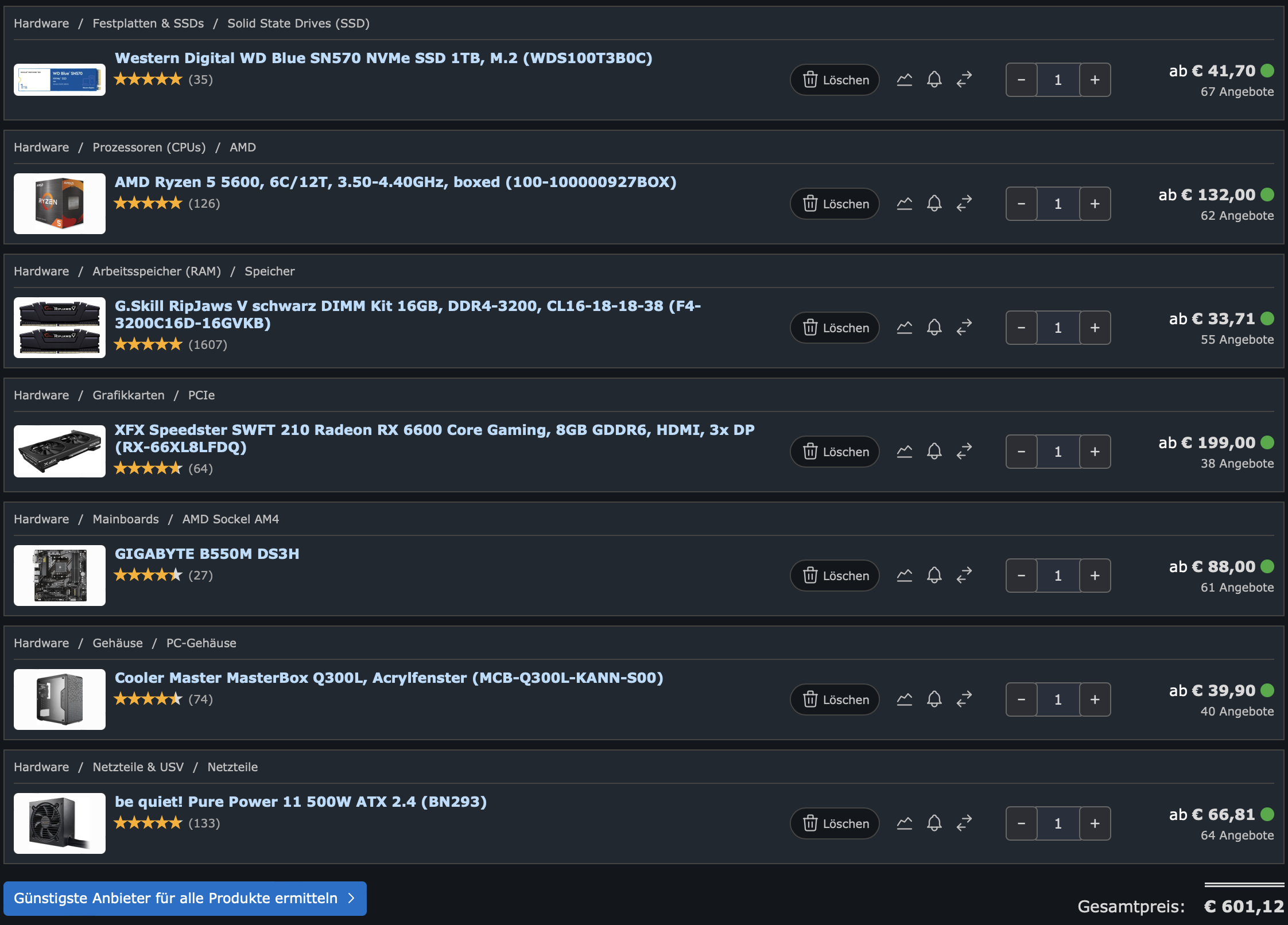

Naben zusammen,
so habe mir folgendes konfiguriert.
Passt das so mit Tower, Netzteil etc. Nicht das der zu klein ;).
SSD würde ich eine 970 Evo Plus nehmen die hat einen DRAM Cache das macht beim System Laufwerk einiges aus.
Oder du nimmst direkt eine KC3000 PCIe 4.0 die ist allerdings teurer
CPU Kühler fehlt, ausser du willst den boxed nehmen und nimm 32GB RAM bei den aktuellen Preisen ist das quasi geschenkt.
Reaktionen: Bentosan
