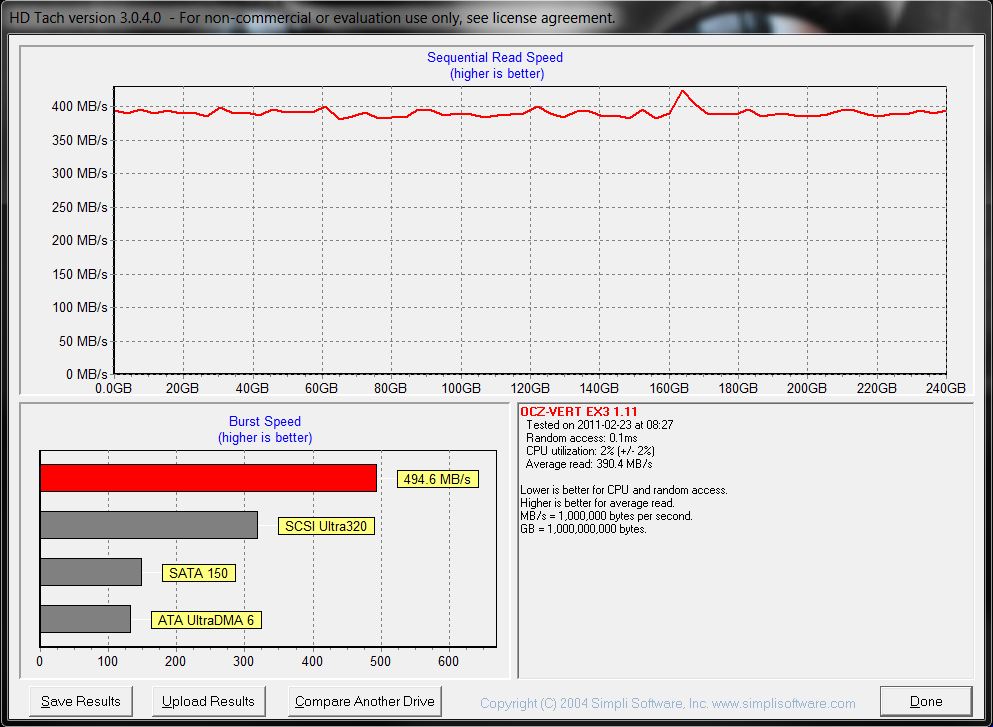

Sorry, aber das mit der SATA-Schnittstelle ist quatsch. Im täglichen Betrieb profitierst Du weniger vom Maximaldurchsatz einer SATA-III-Schnittstelle, sondern eher von den extrem kurzen Zugriffszeiten einer SSD. Und die sind unabhängig vom SATA-Level (I, II oder III) einer Festplatte immer deutlich überlegen.
Die Frage ist einfach, wie viel Daten Du immer auf einmal bearbeitest. Sollte das alles auf eine 256GB SSD passen, bau einfach eine ein. Schneller wird es sicherlich. Interessant wäre auch wirklich ob der Arbeitsspeicher reicht.

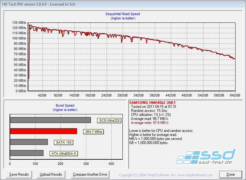

mit mehreren prariotionen zu arbeiten macht sinn, wenn du daten hast bei denen du eine möglichst hohe geschwindigkeit benötigst. im normalfall wird eine hdd (ohne partitionen) die daten möglichst im äußeren bereich der platter speichern, dort können sie wesentlich schneller geschrieben und gelesen werden. je mehr daten auf die hdd geschrieben werden, desto größer die wahrscheinlichkeit, das daten in den langsamen inneren bereich der platter geschrieben werden müssen.
auf einer ssd machen mehrere partitionen im gegensatz zur hdd wenig sinn, hier verteilt der controller der ssd die daten möglichst optimal. je mehr daten auf der ssd gespeichert sind, desto weniger möglichkeiten hat aber auch der controller zum verteilen der daten. je nach controller können ssd's also auch in der leistung einbrechen, wenn sehr wenig speicherplatz frei ist. meist wird angegeben, das etwa 20% speicher auf der ssd frei bleiben sollten.
