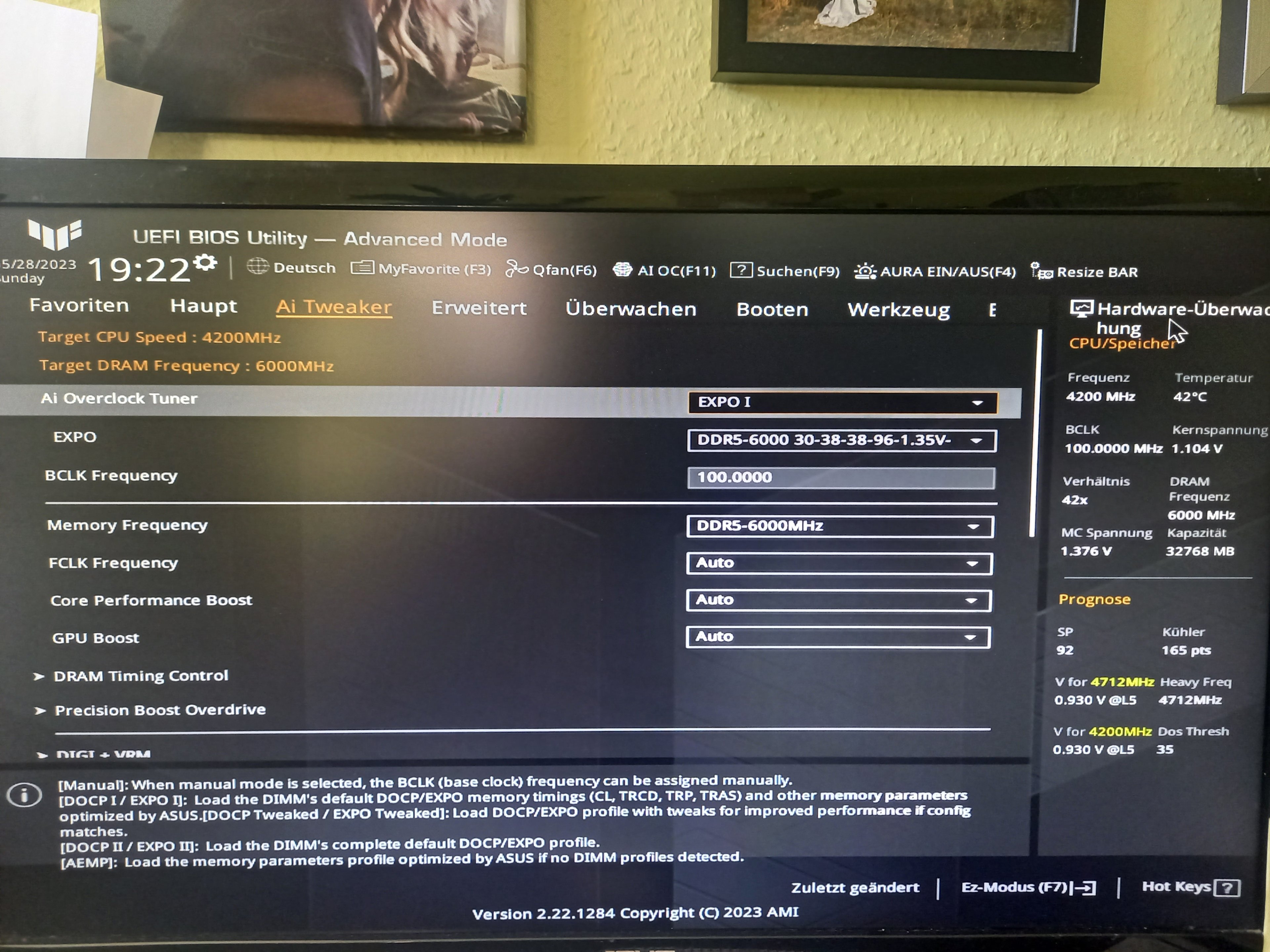

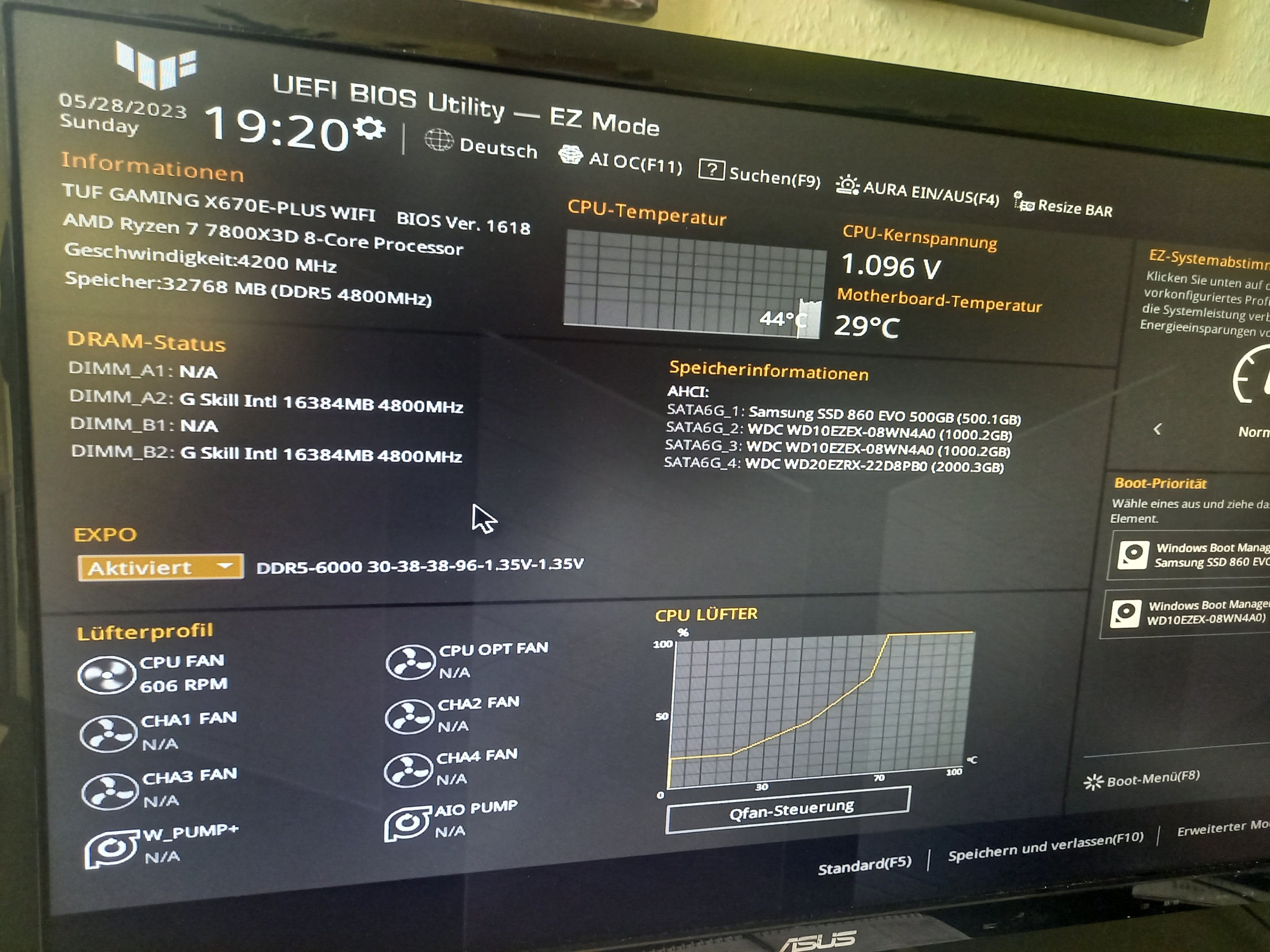

Hallo Leute,
mir ist heute im Zuge des BIOS-Updates aufgefallen, dass meine DDR Ram scheinbar nicht so laufen wie gedacht (aber vllt. wie sie sollen?).
Laut BIOS laufen sie auf AUTO (hab im BIOS NICHTS verändert, mit Ausnahme des FastBoot, welches ich deaktiviert habe) bei 4800 MHz.
Jedoch sollten sie eigentlich bei 6000 MHz laufen.
Als ich auf den Aufklapp-Reiter (dort wo Auto steht) raufgegangen bin, hat sich mir eine Auswahl an verschiedenen MHz-Werten geboten.
lst letztes auch 6000 MHz. Muss man das bei diesen neuen Boardas manuell einstellen? Ist das so richtig und ausreichend? Oder beschädige ich damit etwas?
Möchte nicht die 6000 anklicken und als nächstes raucht mein Board auf :heilig:
Wäre über eine Info sehr dankbar.

Ja, in den meisten fällen muss es Manuel eingestellt werden.
Abrauchen tut da nichts.
Reaktionen: Ibachi
AMD Expo aktiviert? Standardmäßig läuft der RAM nicht mit 6000MHz.
Reaktionen: Ibachi
Was auch in den 1000 anderen Threads mit der gleichen Fragestellung zu finden gewesen wäre. Brauchts da echt nen neuen? Geht die Sufu heute wieder nicht?
EXPO/XMP/DOCP ... einen der Schalter gibts im Bios und den musst Du bedienen. Dein RAM läuft im Failsave-Modus.
Wird ohne Spannungs-Erhöhung nicht laufen.
Genau das macht EXPO/XMP/DOCP für Dich. Nicht nur die Mhz anheben, sondern auch die Spannung für die Ram-Module und den Speichercontroller.
Reaktionen: NerdmitHerz, Legalev, Xero261286 und 5 andere

Einfach die Mhz erhöhen, wird nicht funktionieren. Du musst das komplette Profil laden.
Das muss man schon seit gut 15 Jahren wenn man Module mit Oc Profil nutzt.
Reaktionen: NerdmitHerz, Black Phoenix, HisN und eine weitere Person
So einstellen.
Glücklich sein.
Es kann nichts kaputt gehen.
Reaktionen: Cyberbernd
In 95% aller Fälle stehen die Spannung für das Profil, auf den Ram-Modulen drauf.
Das XMP-Intel/EXPO-AMD Profil muß man bereits seit DDR2 Zeit einstellen. Out of the box lädt es wie @HisN bereits erwähnte, das JEDEC (Failsafe) Standard Werte.
Reaktionen: akira305
Verstehe. Ich nahm genau das an. Da ich 6000er gekauft habe dachte ich, diese würden/müssten auch genauso laufen.
Expo ist nicht aktiviert nein. Sprich, aktivieren und dann stellt er das von alleine um?
Sprich ins BIOS und Expo aktivieren. Das reicht aus? Oder anschließend bei AUTO auf 6000 MHz stellen?

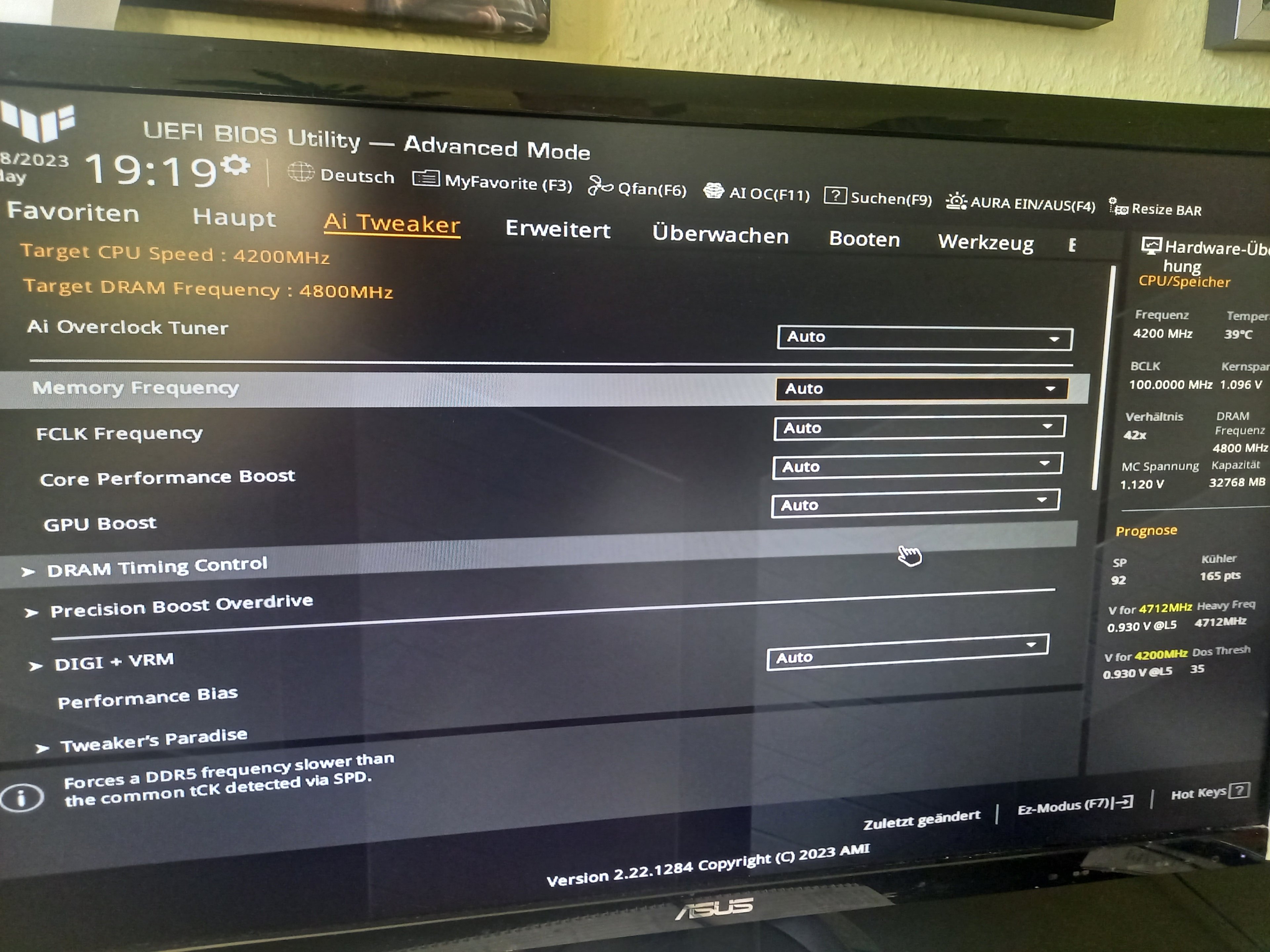

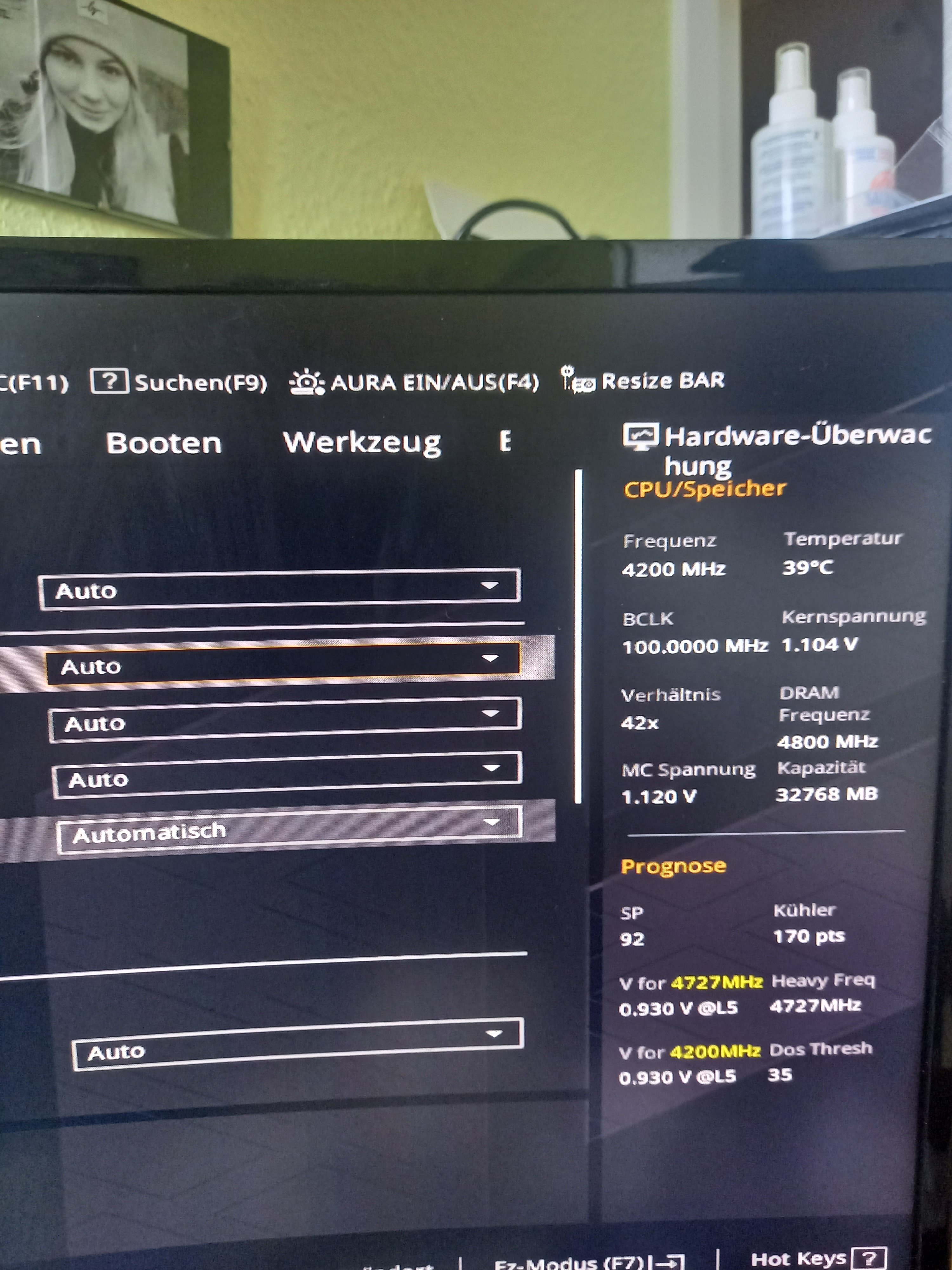

Ps.:
Hier neue Bilder (Vorher/Nachher). Es scheint geklappt zu haben.
Ich hoffe/vermute mal, dass das so stabil laufen wird? Eingestellt habe ich selbst nichts, außer das ich Expo aktiviert habe.
Bedeutet die Auswahl im Raster AI Overclock Turner, das je höher das Expo eingetellt wird, desto höher auch die MHz?
Dann soltle der jetzt eingestellte Wert wohl vollkommen ausreichend sein.
Oder gibt es noch etwas zu beachten?
Fg
Sobald das Speicherprofil von Expo geladen wurden und man die Änderung im UEFI speichert, läuft das normalerweise ohne weiteres Zutun.
Reaktionen: Ibachi
Danke. Ja das freut. Habe dunkel (von früher) in Erinnerung, dass die Leute oft darüber geredet haben die Timings pöh a pöh anpassen zu wollen/müssen, um ein bestimmtes /gewünschtes Ergebnis zu erhalten.
Da ging es um Overclock etc. Hatte ich bisher nie was mit am Hut. Auch jetzt nicht wirklich. Ich wollte nur, dass die Dinger so funktionieren wie angegeben. :)

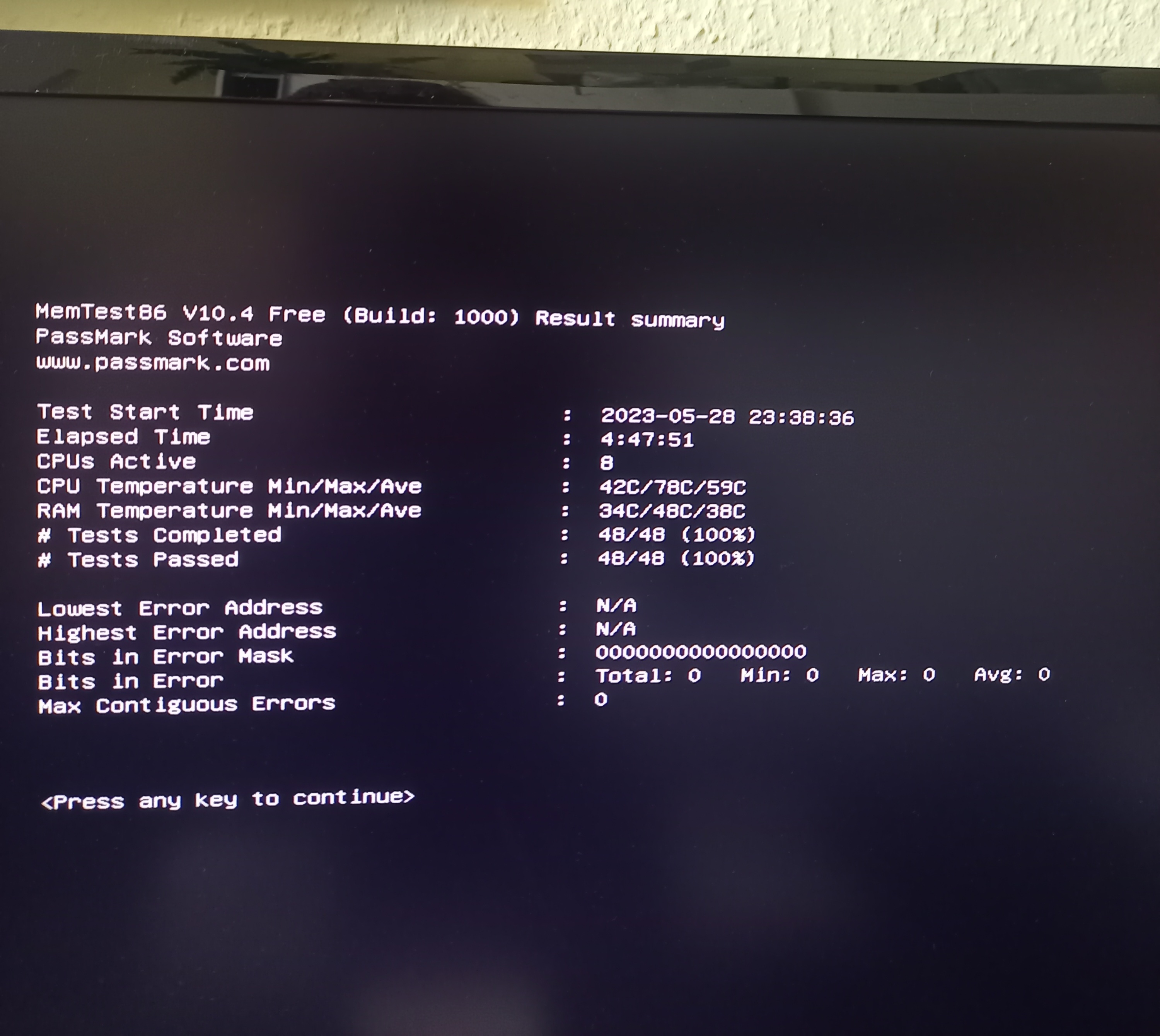

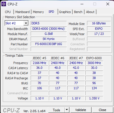

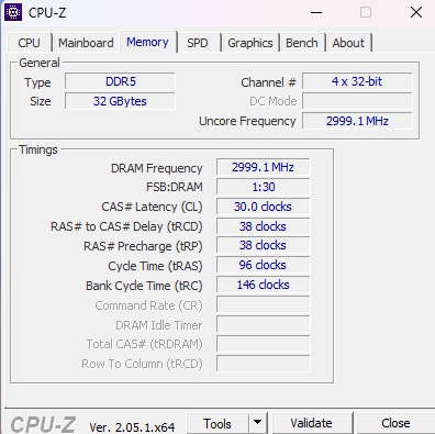

Screen von CPUz Memory Tab bitte und zur Sicherheit eine Runde Memtest.
Screens hab ich gemacht von Memory und SPD (falls benötigt).
Memtest muss ich erstmal herunterladen. Das kann ich allerdings erst in einer Stunde. Versuche es dann nachzureichen.
Reaktionen: HisN und Black Phoenix
Läuft... frohes benchen. ;)
Reaktionen: Ibachi und HisN
Uncore und RAM synchron. Sehr gut.
Reaktionen: Black Phoenix und Ibachi

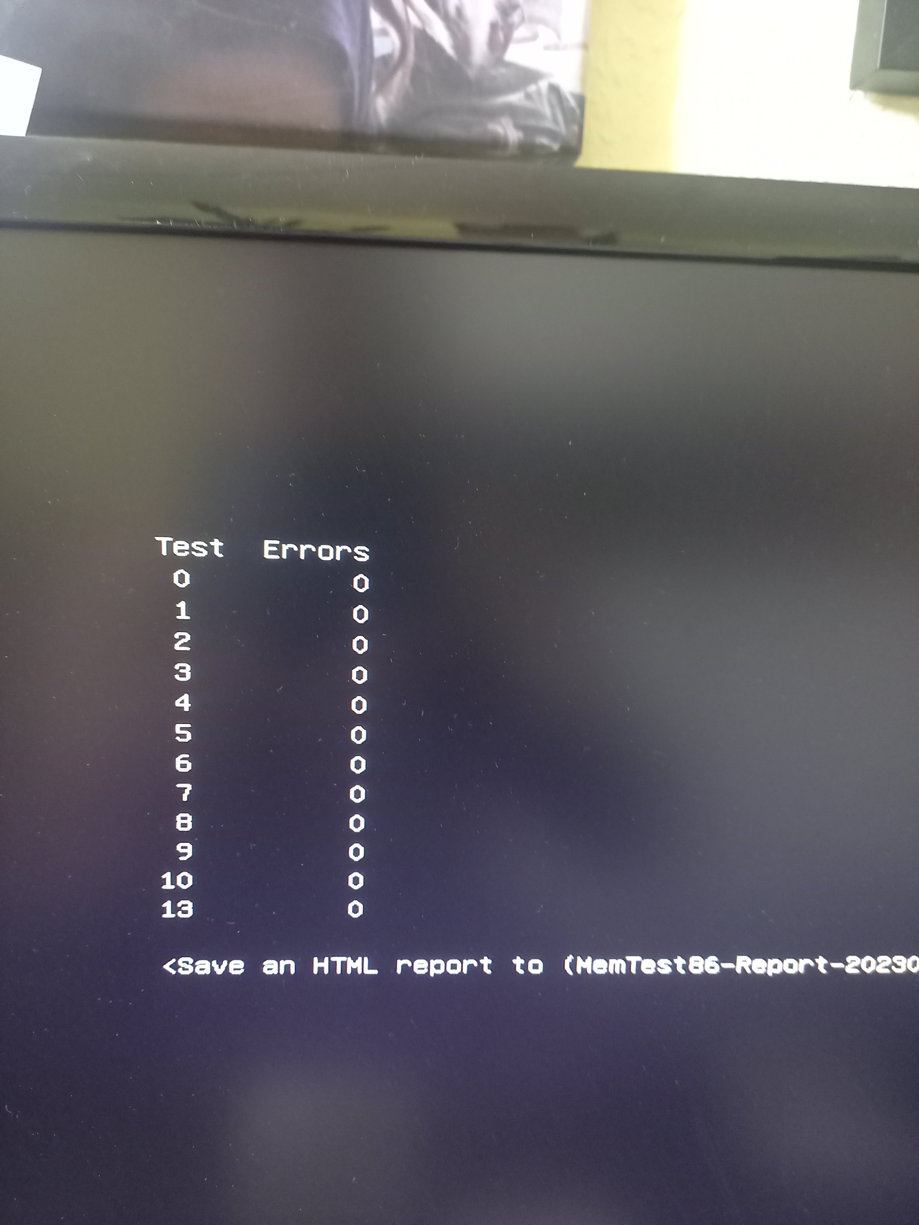

Hier der Memtest (wieso sagt mir keiner dass das 5 stunden dauert xD...).
Ich vermute mal das alles i.O. sein dürfte, korrekt? :)
Reaktionen: HisN
Prima. Danke Dir.
Reaktionen: Robsen2 und Ibachi
