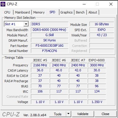

Hallo alle miteinander und ein gutes neues Jahr wünsche ich.
wie ich festellen konnte, läuft mein RAM nur auf 4000MHz bzw. beim auslesen auf 4800MHz.
Allerdings sind diese auch auf 6000MHz mit EXPO zum laufen zu bekommen.
In meinem BIOS wollte ich das D.O.C.P Profil laden. Wenn ich es allerdings aktiviere, dann fährt mein Rechner nicht mehr hoch und muss dann anschliesend alles wieder zurückstellen.

Wenn ich den Arbeitsspeicher dann manuell auf die 6000MHz eintselle und die Timings noch auf Auto belasse, sowie die die Spannung geschieht ebenfalls nichts.
Ich kenne mich leider in diesem Themengebiet nicht aus und wäre sehr dankbar, wenn mir jemand weiterhelfen könnte, wie ich dieses "Problem" am besten angreifen könnte?

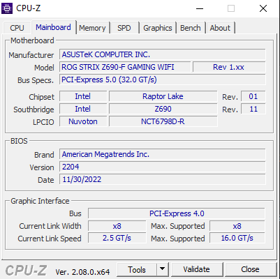

CPU-Z "Mainboard" oder HWiNFO.
Also müsste ich das Bios mal flashen? Weil da ist sicher schon ein neues gekommen.

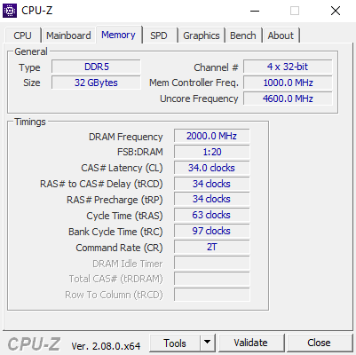

Grundsätzlich ist es immer der zweite und vierte Slot vom Lüfter aus gesehen wo die ersten zwei RAM-Riegel reinmüssen. Anders kombiniert gibt es häufig Probleme. Nicht nur beim Maximaltakt, sondern auch beim DualChannel-Support. Wäre daher auch mein erster Punkt.
Ein aktuelles BIOS sorgt häufig auch für mehr RAM-Kompatibilät. Da hat @Drewkev ebenfalls Recht. Würde mich wundern wenn es mit den beiden Sachen nicht funktionieren sollte.

2204 ist nicht aktuell für das Board.
ROG STRIX Z690-F GAMING WIFI BIOS 3101
Version 3101 12.88 MB 2023/12/29
Cunhell

@cunhell danke, dann weiß ich nach welcher BIOS-Version ich suchen muss
