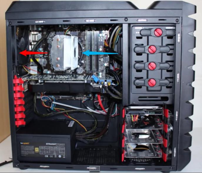

warum hat er den CPU Lüfter nach rechts zeigen lassen anstatt nach links, dort wo auch der andere lüfter und das "loch" zum rauspusten ist?
Wieso, da stimmt doch ohnehin alles. Der richtige Airflow im Gehäuse sollte so aussehen: kühle Luft vorne hinein und warme Luft hinten (und optional oben) hinaus.
Der Lüfter des CPU Kühlers muss also von vorne durch den Kühlkörper hindurch nach hinten blasen.

ah ok, klingt logisch xD ich dachte er cpu lüfter bläst, aber wenn er saugt dann passt das =D
vielen dank jollyroger2408

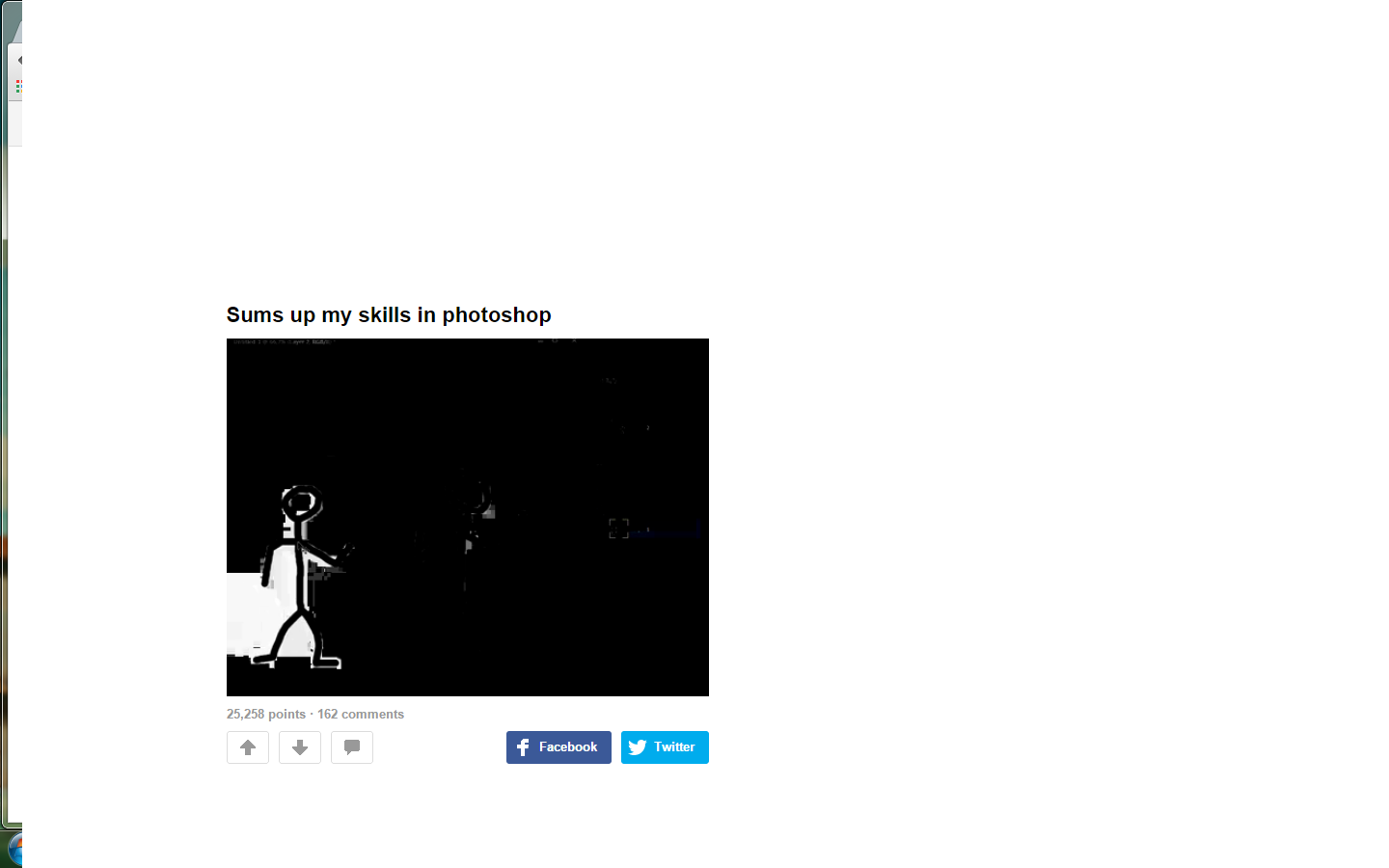

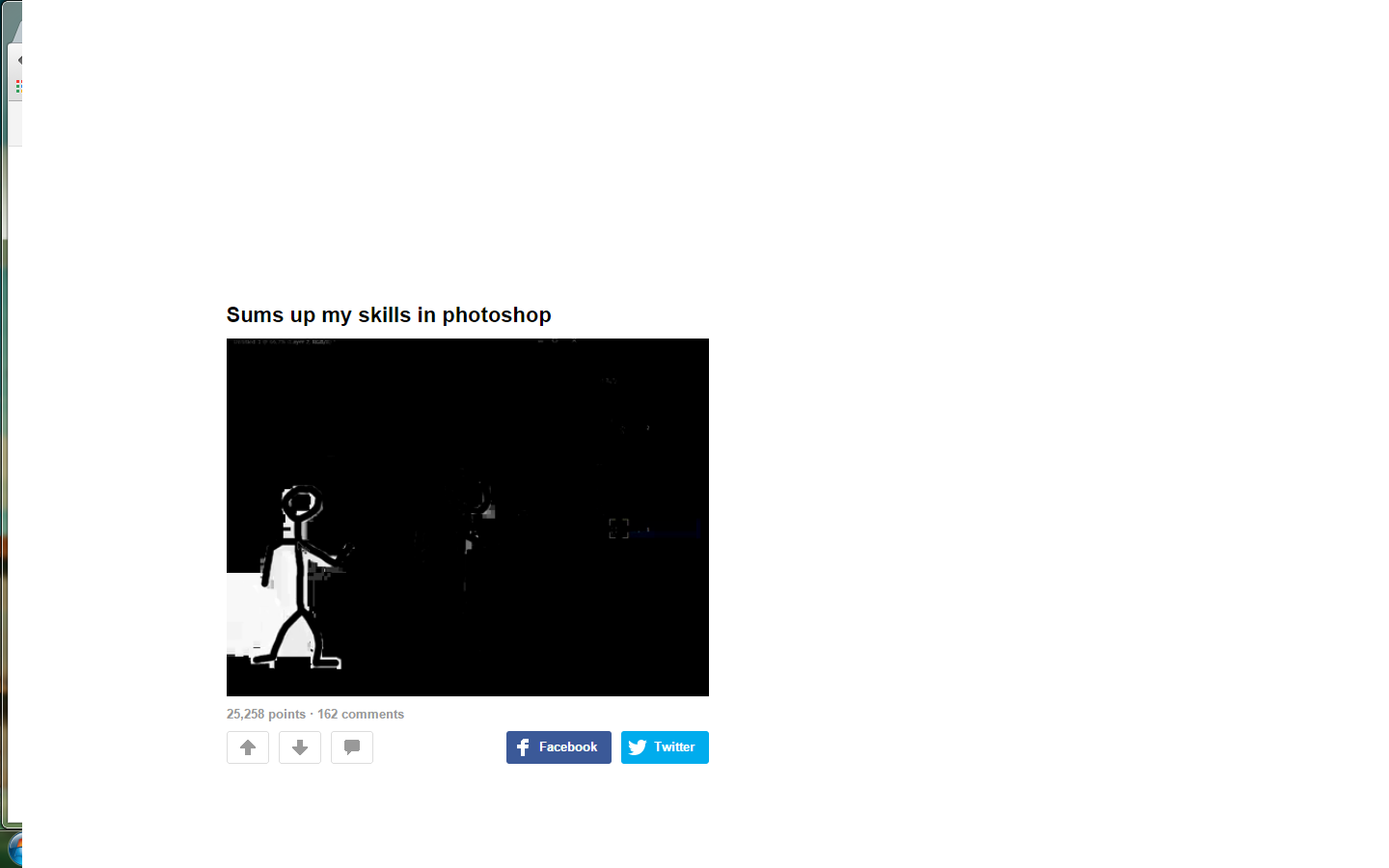

bei jedem Video/Gif is das Bild die ersten 5 Sekunden lang so hälfte schwarz, wie ihr hier sehen könnt:
ich hoff ihr könnt mir weiter helfen =)
