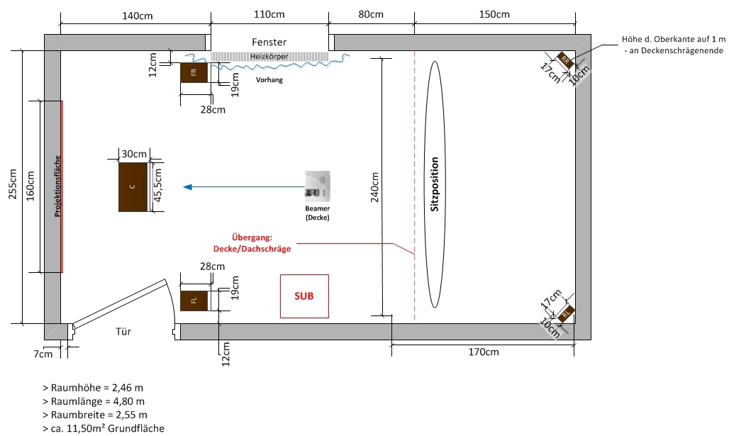

ich bin nun schon seit einiger Zeit dabei einen "ungenutzten" Raum zu einem Kinoraum um zu planen.
Vorab ein Bildauszug von dem Raum mit ein paar Maßen um einen Eindruck zu vermitteln.

Lautsprecher breiter stellen: Also die Lautsprecher stehen derzeit schon testweise im Raum und etwas näher zur Wand, hierbei bin ich für mich zu der nachfolgend genannten maximalen Bildbreite von 1,80 Metern gekommen. Näher zur Wand möchte ich ungern da hierdurch die Klangqualität (Stereo) ungelogen hörbar in Mitleidenschaft gezogen wird.
Bildgröße: Also als absolutes Maximum würde ich wie gesagt eine Leinwandbreite von 1,80 Metern ansehen.
Hintergrund ist, dass der Raum 4 Sitzplätze bieten soll. Art und Weise ist noch nicht ganz klar. Jedoch kann es sein, dass die beiden Personen außen bei einer größeren Leinwand Gefahr laufen einen Frontlautsprecher im Sichtbereich zu haben WENN ich gleichzeitig mit der Leinwand höhenvariabel bleiben möchte, was ich gerne wäre da ich einen Blick nach "oben" auf das Bild eher ungern habe.
Ich sitze immer gerne mit Kopfhöhe auf einer Höhe mit dem unteren Drittel bzw. der Mitte des Bildes was somit auch die Oberseite der Frontlautsprecher darstellt =D.
