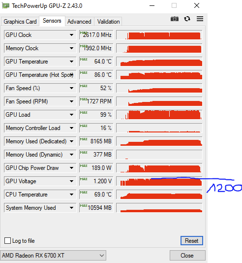

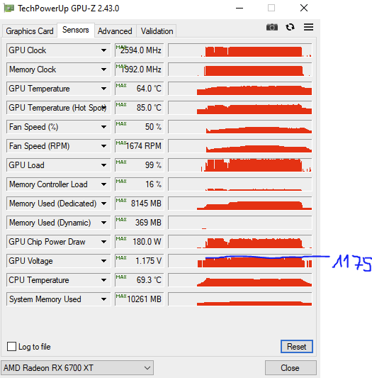

Danke für deine Antwort. Gemessen habe ich mit GPU-Z im Spiel Cyberpunk 2077. Hier ist die Karte zwischen 97-99% konstant ausgelastet. Wenn ich mit der Maus den roten Balken entlang fahre, lässt sich nachvollziehen, dass die Karte laut dem Tool konstant 1175 hat (bei Einstellung in Wattmann mit 1190). Genauso verhält es sich, wenn Wattmann auf Standard eingestellt ist: Dann ist die rote Linie konstant bei 1200.
UV habe ich auch schon mit einer 6700 XT FE und Sapphire 580 XT nitro+ betrieben und konnte in GPU-Z genau die mV-Werte nachvollziehen, die ich im Wattmann eingestellt habe (okay, es gab Differenzen von 2-4 mV, aber nicht von über 20).
Edit: Das seltsame daran ist, dass die Spannung auch dann bei 1175 liegt, obwohl in Wattmann es auf 1200 eingestellt ist. Sobald ich also auf "Benutzerdefiniert" einstelle, um z.B. nur das Power Limit zu senken, lande ich wieder bei einer geringeren Offset Spannung (zumindest nach meinem Verständnis).

Hier mal Messergebnisse von gerade eben.
Wattmann Standard-Einstellungen
Messwerte im Spiel:
GPU Clock zwischen 2580 und 2614 MHz (meistens im Bereich 2580)
GPU Voltage nahezu konstant bei 1.200 V (obwohl nicht mit max. Takt von 2622 MHz)
Wattmann eingestellt auf 1.19 V
Messwerte im Spiel:
GPU Clock zwischen 2561 und 2594 MHz
GPU Voltage nahezu konstant bei 1.175 V

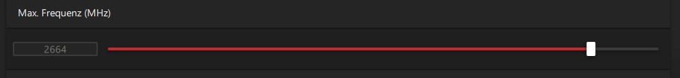

Was ich auch seltsam finde. Unter GPU-Z steht als Boost-Takt:
Aber im Wattmann:

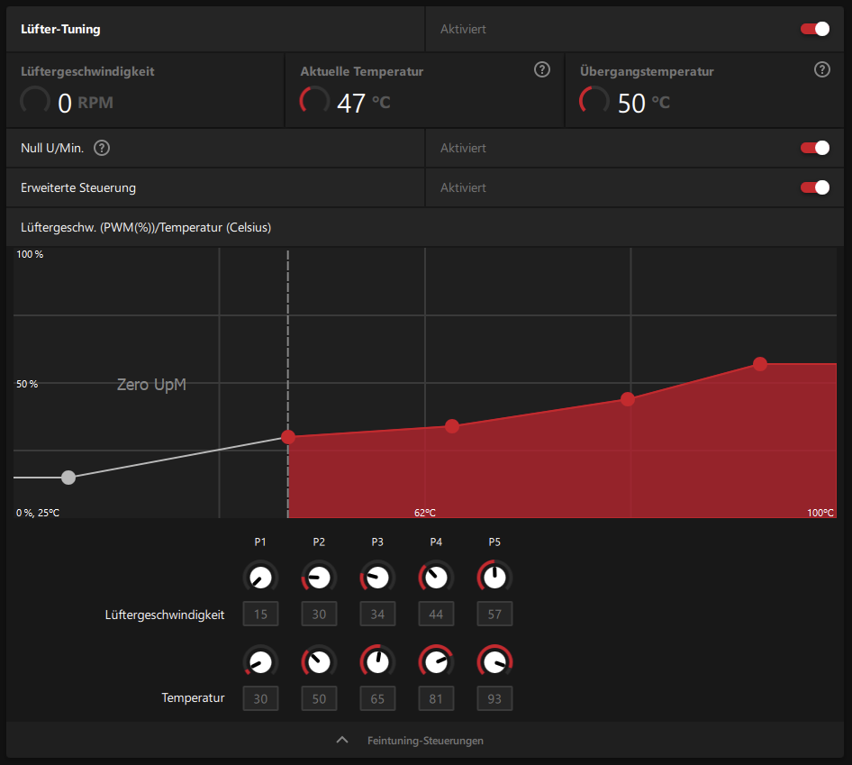

Auch die Lüfterkurve wird vom Wattmann nicht richtig übernommen. Eingestellt habe ich:
Bei 63 Grad GPU Temp und 85 Hot Spot drehen die Lüfter mit 65 %. Eben getestet mit Fire Strike.

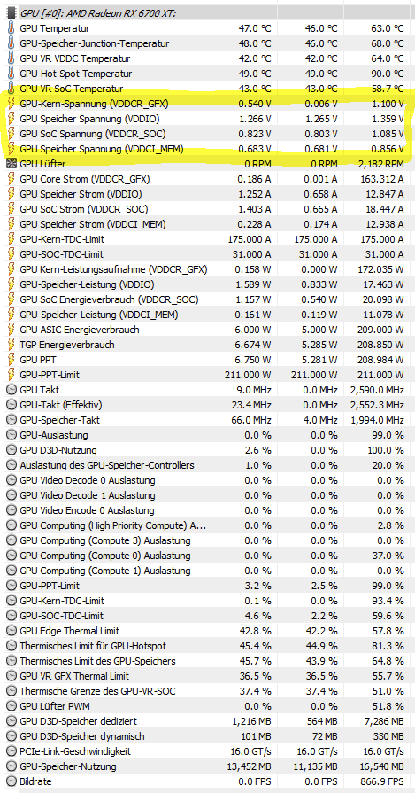

Habe die Spannung im Wattmann auf 1180 eingestellt. In HWInfo sagt:
Tut mir echt leid, dass ich das nochmal anspreche, aber kann das echt sein?
