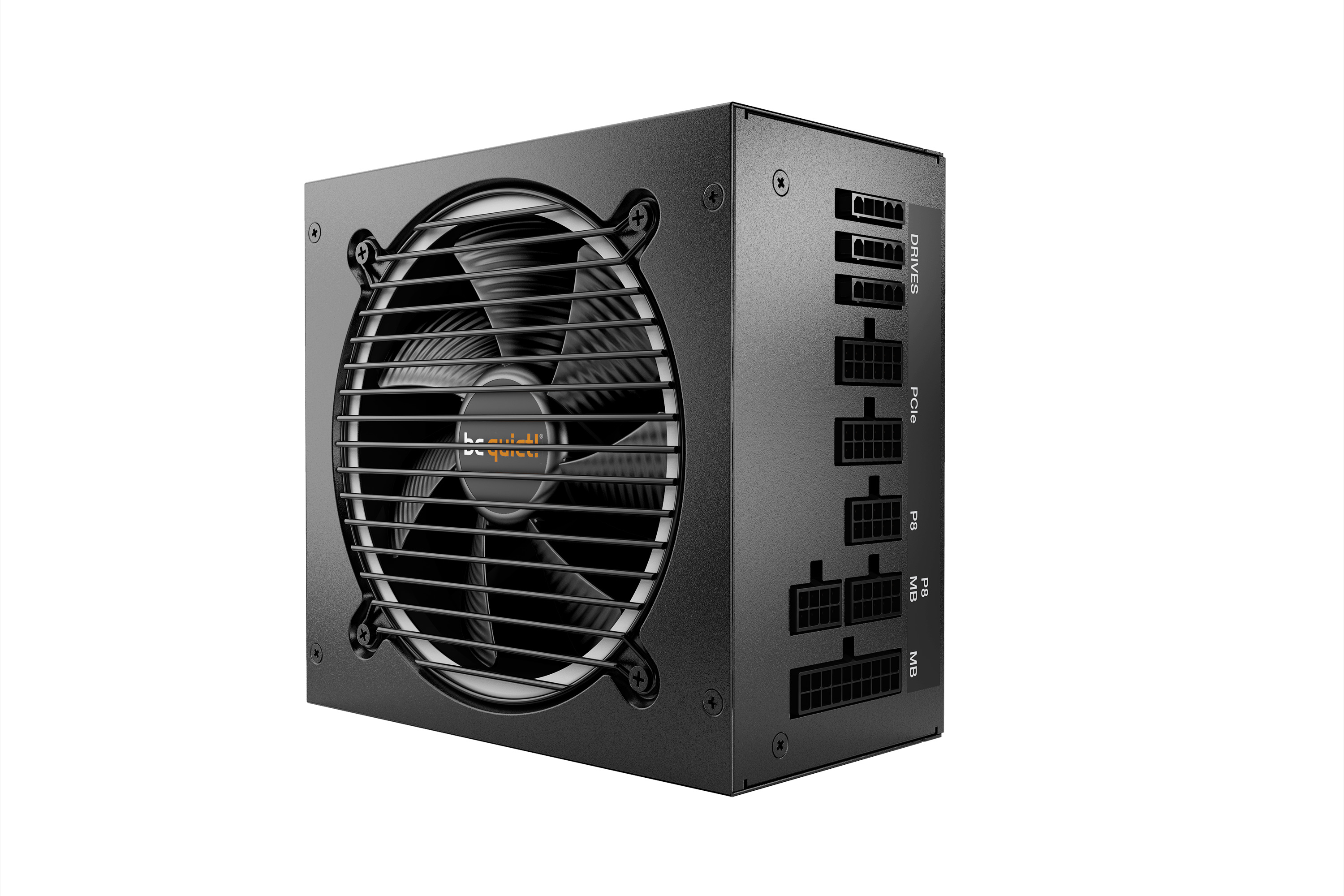

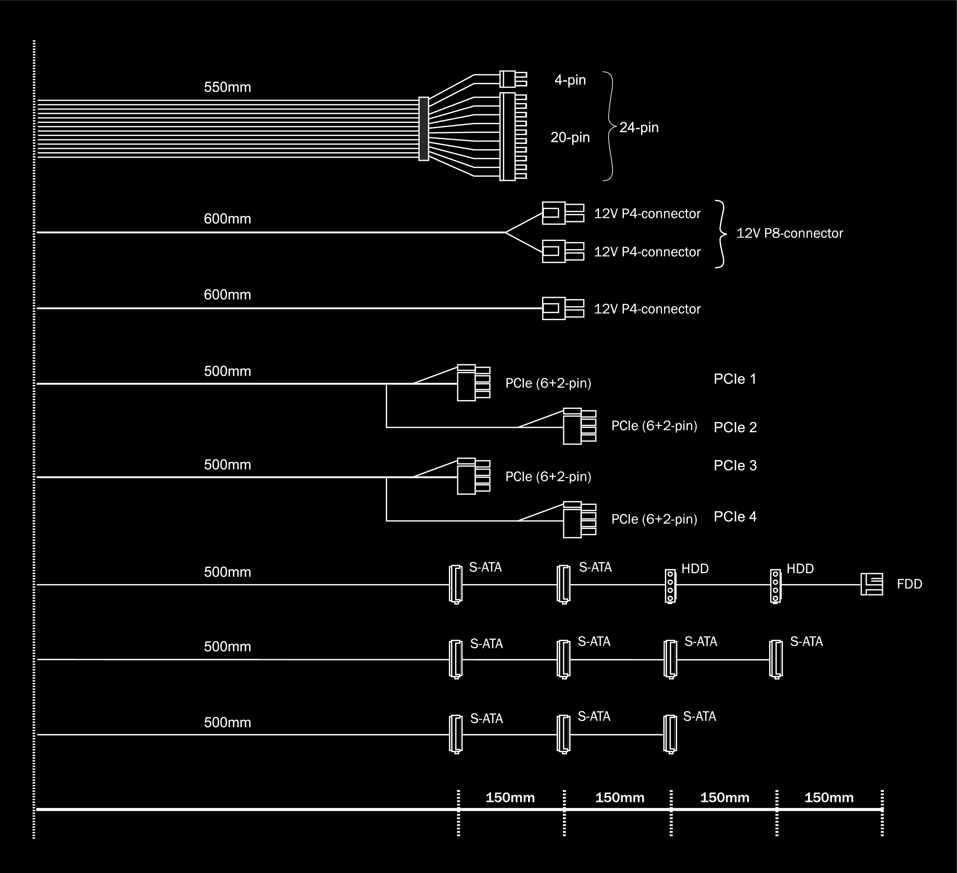

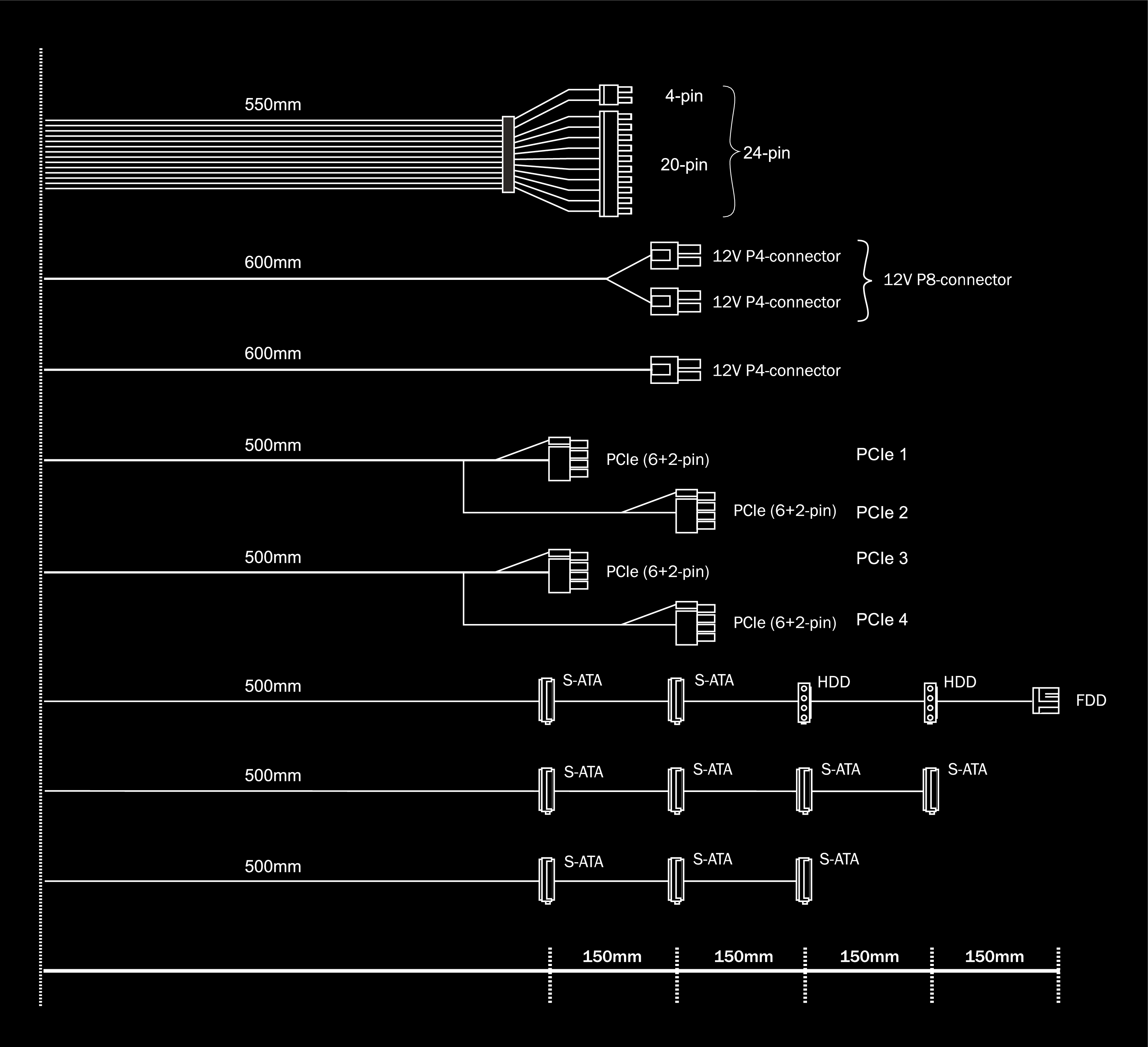

Ist es das BQ PP 11 650W FM?
also wennst das Pure Power von BQ ist dann müsste das mit der Belegung so ausschauen
Ich nehme jetzt mal an du hast ein Pure Power 11?
die beiden PCIE 6+2 sind die korrekten für die GPU und müssten dann bei PCIE am NT angeschlossen werden, jeweils beide Stränge separat, wenn du das via daisy chain kabel an die GPU Power Connectoren anschließt kann das zu Instabilitäten führen, gerade wenn man die preisgünstigeste NT Modell Serie betreibt.
Ja, genau.
ja - ich bin ja sehr schlau... Hatte übersehen, dass die Y-Kabel auch als PCIe zählen. Dann habe ich es m.E. korrekt angeschlossen. Danke für den Hinweis.
