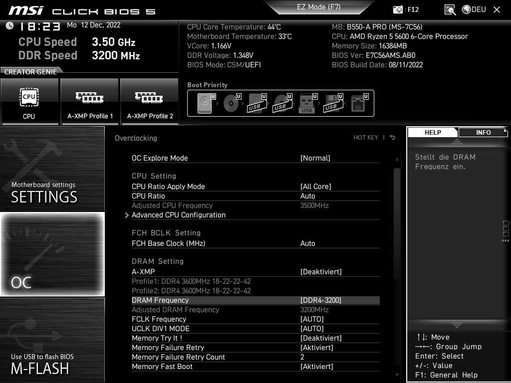

ICH HAB'S!! Es sind die 3600'er RAM Riegel!
Ich schildere mal, was ich gemacht und eingestellt habe, evtl. hilft Dir dies ja ebenfalls.

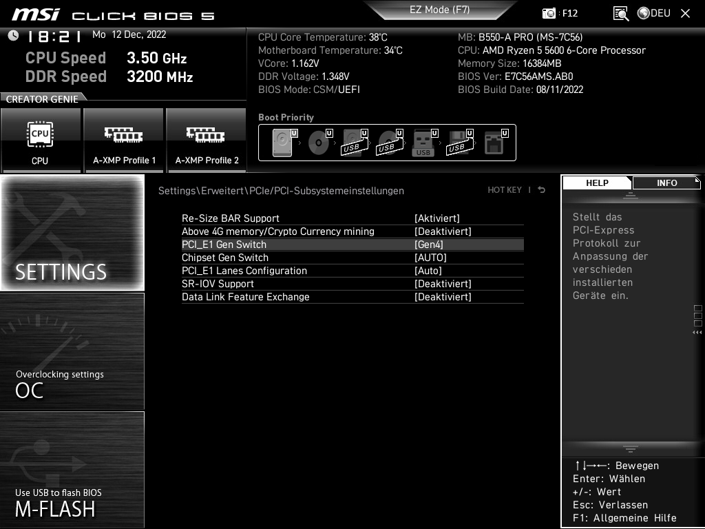

Nachdem ich schon etliches zwischenzeitlich auch im BIOS eingestellt hatte, wollte ich noch einen finalen Test mit Default Settings machen. Dafür habe ich das BIOS auf Werkseinstellungen zurückgesetzt und nur 2 Punkte angepasst.
1. PCI_E1 Gen Switch auf "Gen4"
2. Re-Size-Bar Support" auf "Aktiviert" (Above 4G... anschließend wieder deaktiviert)
Das Entscheidende: KEIN XMP Profil wählen und auch unter dem Punkt "Creator Genie" (wenn Du ein msi-Board hast) nicht die CPU aktivieren, es kann sein dass Letzteres keine Rolle spielt, ich wollte aber möglichst nah an den Default Settings bleiben. Die RAM Riegel werden dann mit dem Default Takt (2130?) betrieben.
Unter Windows habe ich dann die Treiber 22.11.2 installiert und zusätzlich hatte ich noch den weiter oben erwähnten "MPO_Disable" Registry Eintrag gesetzt. Ich gehe davon aus, dass dies nicht erforderlich ist, aber ich werde das nun sukkzessive reduzieren und austesten.
Auf jeden Fall konnte ich anschließend erstmals TimeSpy zu Ende bringen und habe null Probleme mehr. Keine Abstürze, kein Blackscreen etc. Ich habe dann als Gegentest das XMP-Profil aktiviert und hatte sofort wieder die Abstürze.
Die Settings in Adrenalin sind alle Default.
Ich habe nun erst einmal die Taktung der Riegel auf 3200 eingestellt. Da diese Riegel aber 3600 18-22-22-42'er sind, werde ich die austauschen durch echte 3200'er mit einer 16'er Latenz.
Ich hoffe, das hilft Dir ebenfalls weiter.
Danke an alle Ratschläge in diesem Thread, ich schätze es sehr, dass Ihr Euch hier so engagiert.
Grüße
Meik

Hey @meikc
Vielen Dank für die ausführliche Erklärung. Quasi am gleichen Tag war ich auch soweit, dass ich dachte "sch*** auf diese Hardware, ich schicke alles zurück". Als letztes nochmal BIOS komplett zurückgesetzt und siehe da, alles war in Ordnung. Sobald ich nur das XMP Profil gewählt habe bei 3600er CL18 ging das System wieder sofort in die Knie. Ich habe auch keine Probleme, wenn ich die Riegel auf 3200 runtersetze. Habe manuell die Haupttimings auf cl16 geändert, aber bin mir unsicher, ob das wirklich auf das gleiche hinausläuft wie bei echten cl16'ern.
Schade, dass nun alles etwas langsamer laufen musst, aber damit kann ich wohl leben. Manchmal verliert man eben die Lotterie :D
Topp.
Bin gerade auf den Threads gestoßen und wollte empfehlen den RAM runterzusetzen auf 3000 oder weniger. Problem mit dem XMP ist ja: es ist OC und koennte laufen. Muss aber nicht unbedingt.
Es gibt nur auszutragen, welche max. RAM Takt stabil läuft.
