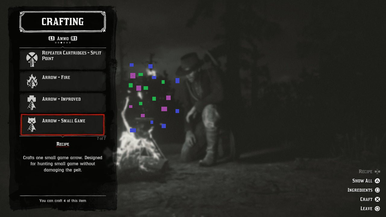

Mit meiner 6700 XT FE habe ich nun zum zweiten Mal festgestellt, dass Grafikfehler auftreten. Das erste Mal vor ca. 1 Jahr, ein paar Wochen oder Tage nachdem ich die Karte von AMD erhalten habe. Damals waren es Grafikfehler in Red Dead Redemption 2 am Lagerfeuer. Damals habe ich keinen Screenshot gemacht, weshalb ich ein Bild der Lagerfeuer-Szene aus dem Internet genommen und die Grafikfehler in Gimp grafisch rekonstruiert habe. Diese bunten Fragmente bewegten sich in unterschiedliche Richtungen (wie die Funken des animierten Feuers):
Ich habe damals in einem anderen Forum einen Thread aufgemacht und dort nachgefragt. Auch Freunde habe ich gefragt. Es hieß von beiden Seiten, dass das der VRAM wäre, z.B. weil er zu warm wird. Ein Defekt des VRAM wäre nur dann, wenn sich Linien quer über den Bildschirm ziehen würden.

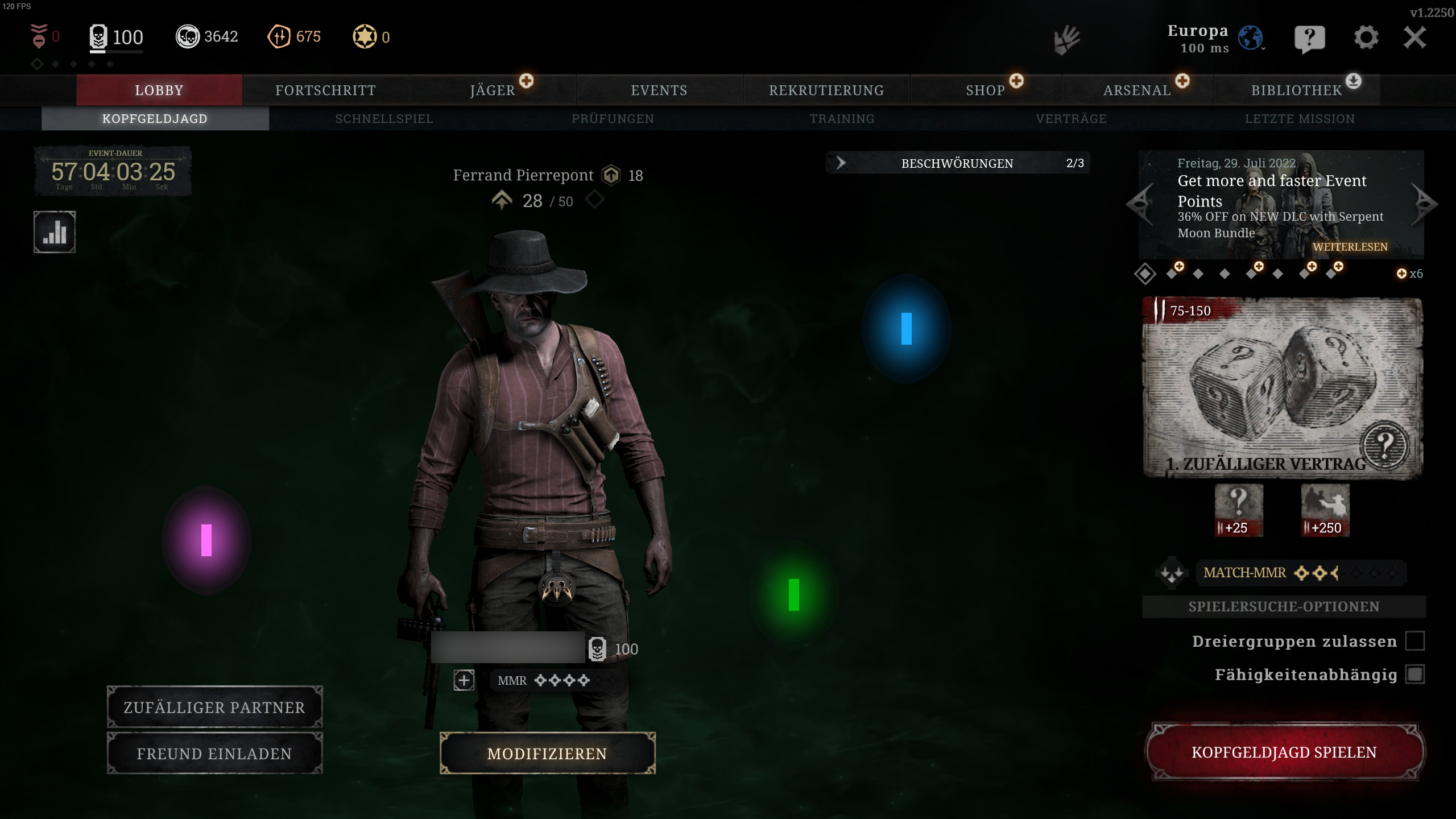

Daher habe ich das erstmal vernachlässigt und wollte es weiter beobachten. Bis gestern ist es nicht weiter aufgetreten. Gestern habe ich Hunt gestartet und im Hintergrund des Menüs wieder ähnliche Fragmente festgestellt. Dieses Mal hatte diese Fragmente einen Weichzeichner dahinter und sind nicht ständig zu sehen gewesen, sondern nacheinander kurz aufgeploppt und wieder verschwunden (also wie ein kurzes Blinken einer Lichterkette). Da ich auch hier keinen Screenshot gemacht habe, habe ich das wieder rekonstruiert:

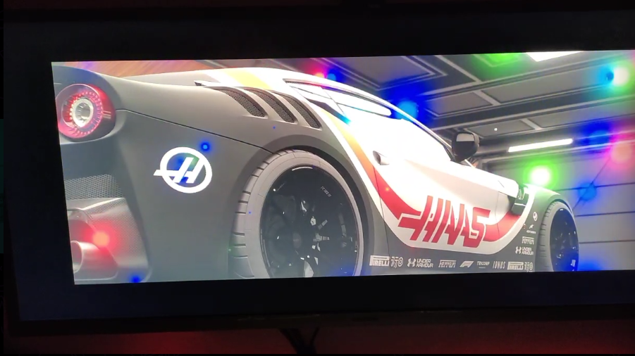

Ich vermute, das Ganze sieht das ganze so aus:
Falls ja - Vram Probleme. Ich habe das mal mit zu wenig Spannung und zu hohem RAM Takt in Forza Horizon 5 auf meiner Gigabyte 6700XT nachgestellt.
Falls du die Möglichkeit hast, probiere den VRAM Takt zu senken, nicht die schnellen Timings zu verwenden. Spannung im Treiber auch mal testweise erhöhen.
Tatsächlich habe ich die Karte etwas UV, damit sie kühler bleibt. Ich habe jetzt 10 mV höher eingestellt und konnte bisher keine Grafikfehler mehr erkennen. Muss ich aber wohl weiter beobachten. Eigentlich hätte ich nicht gedacht, dass solche Grafikfehler von UV kommen können. Kann mir das jemand erklären? Die Fehler bei RDR2 vom letzten Jahr hatte ich ohne UV. Die Karte wurde auch sehr heiß, weshalb ich damals von zu hoher Junction Temp ausging. Während den Grafikfehlern am Lagerfeuer hatte man auch ein "Knistern" aus dem PC gehört.

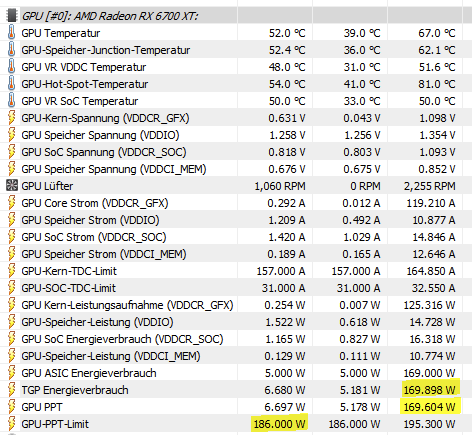

So, jetzt habe ich noch eine Frage. Mir ist schon länger aufgefallen, dass meine 6700 XT max. 170 Watt zieht. Laut AMD hat die aber eine Leistungsaufnahme von max. 260 Watt. Ich dachte die Karte wird halt nur so viel ziehen, wie sie braucht. Aber wenn ich jetzt in HWInfo reinschaue, steht dort unter GPU-PPT-Limit 186 Watt. Die 195 Watt kommen nur daher, weil ich im Treiber testweise das Power-Limit um 5 % erhöht habe.
Testweise habe ich dann kurz Cyberpunk 2077 angeworfen. Es werden nur 169 Watt gezogen. Wie kann das sein, dass das GPU-PPT-Limit nicht bei 260 Watt ist, also das was die Karte eigentlich hergeben sollte? Oder verwechsle ich hier irgendwelche Einheiten miteinander?
Verstellt habe ich meiner Meinung nach nichts.
