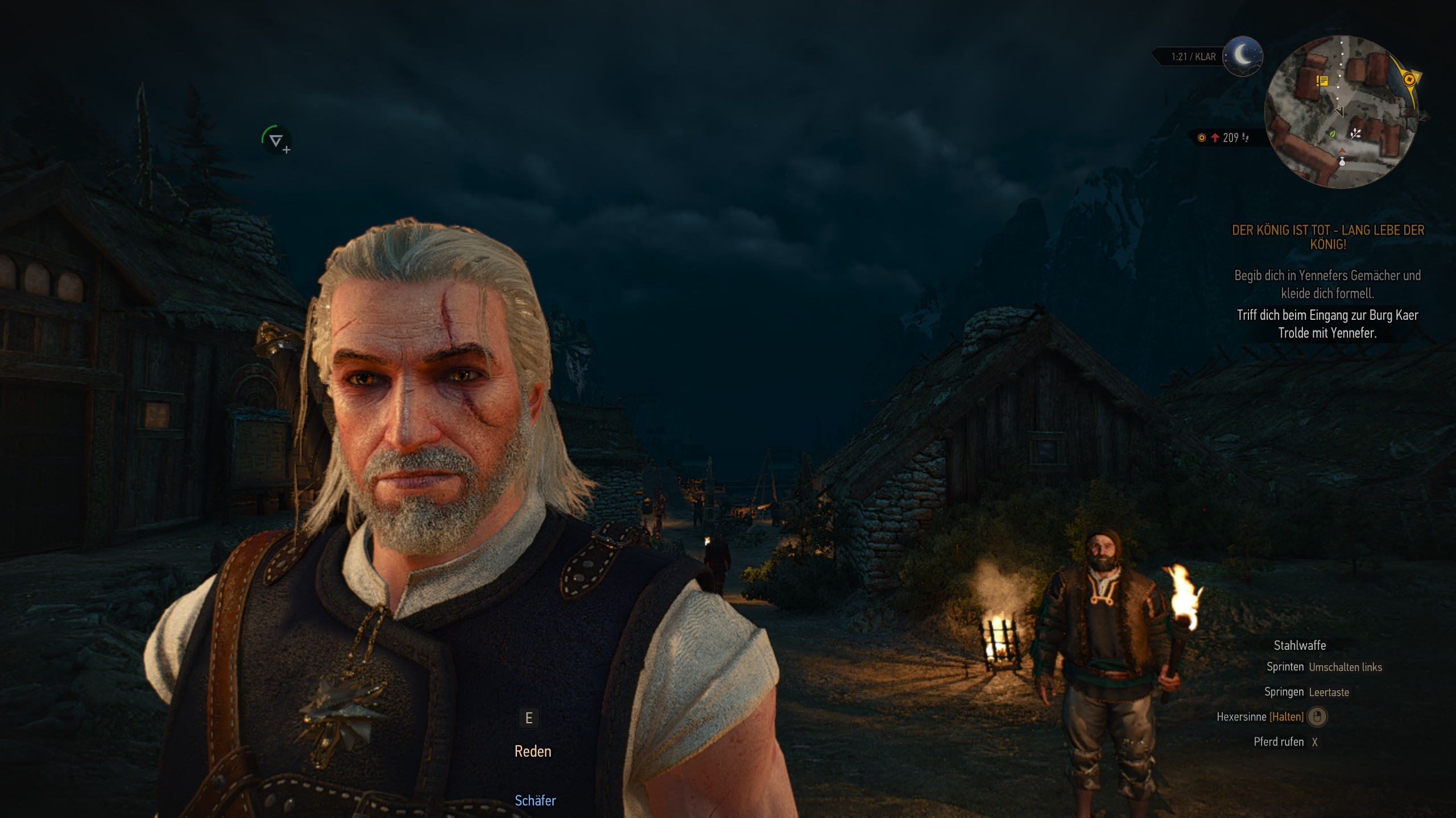

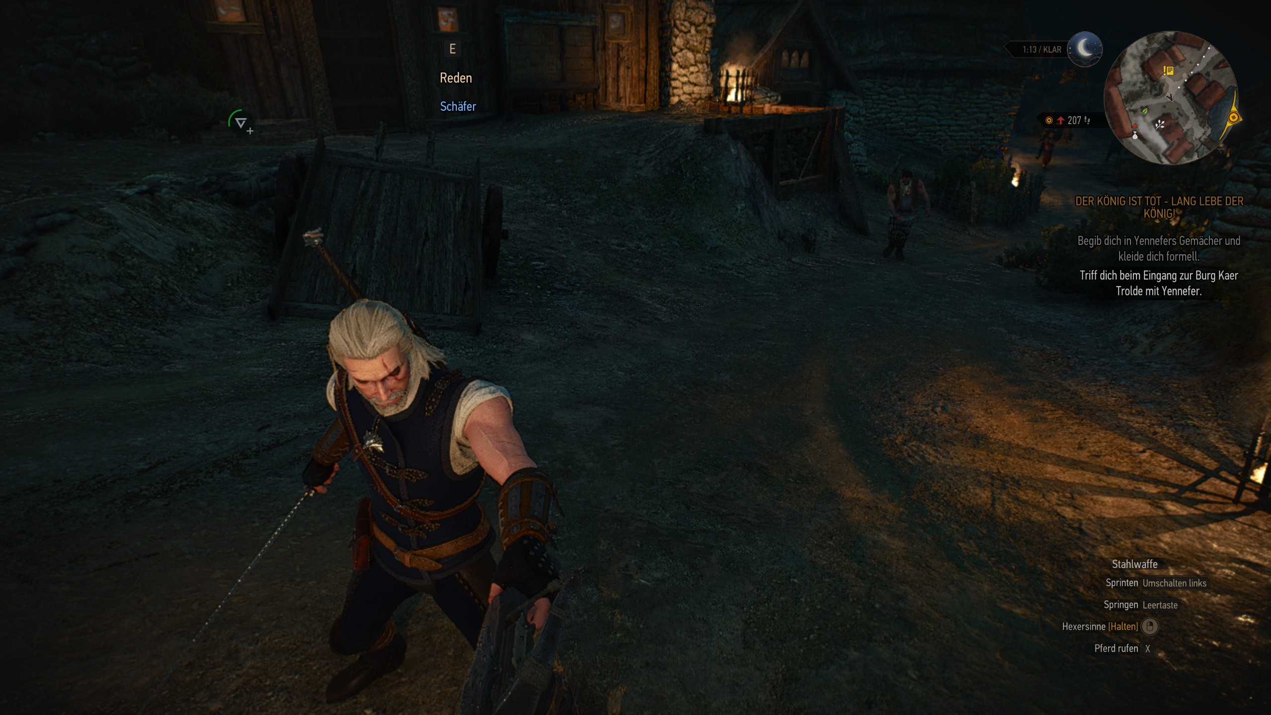

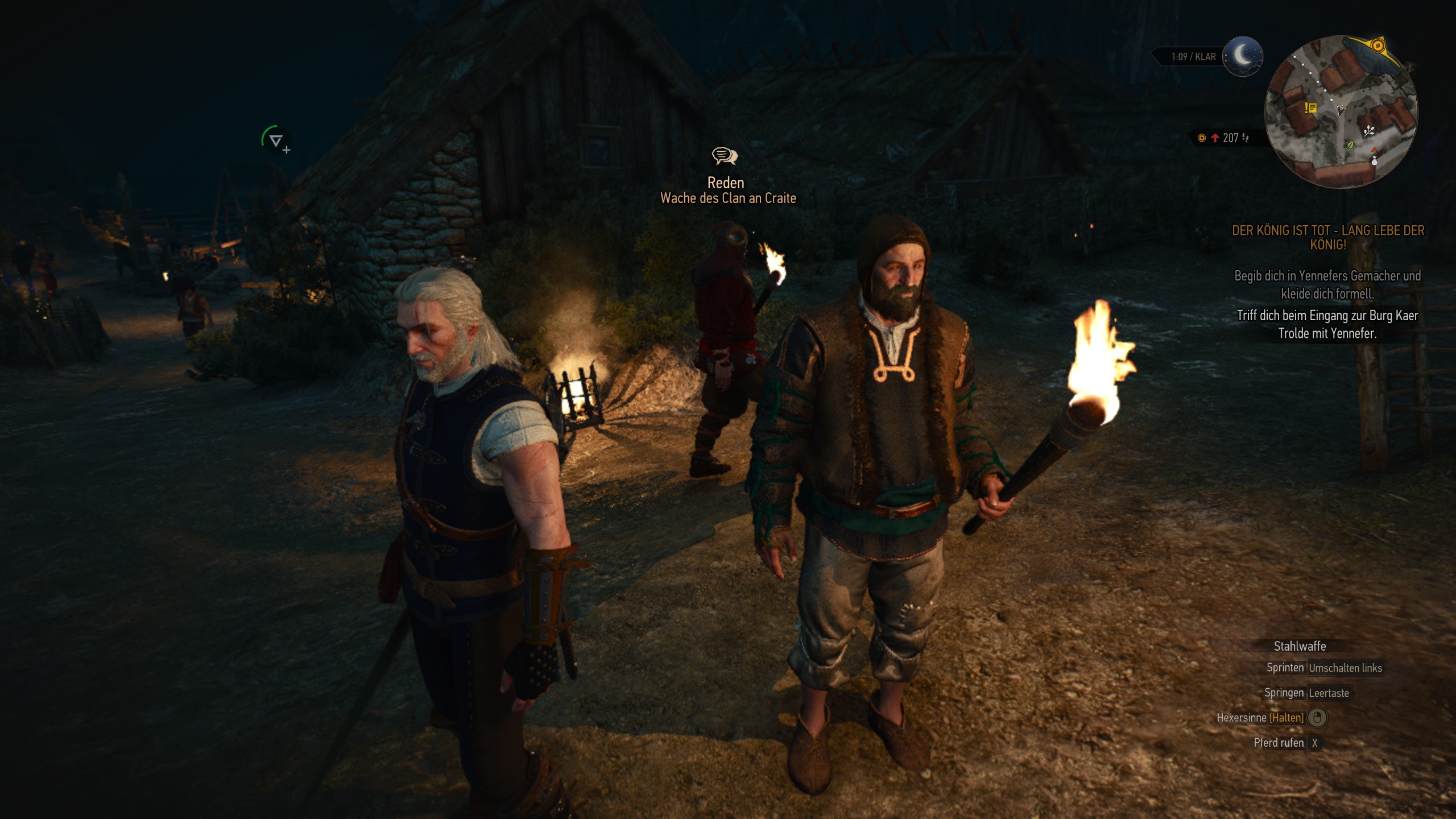

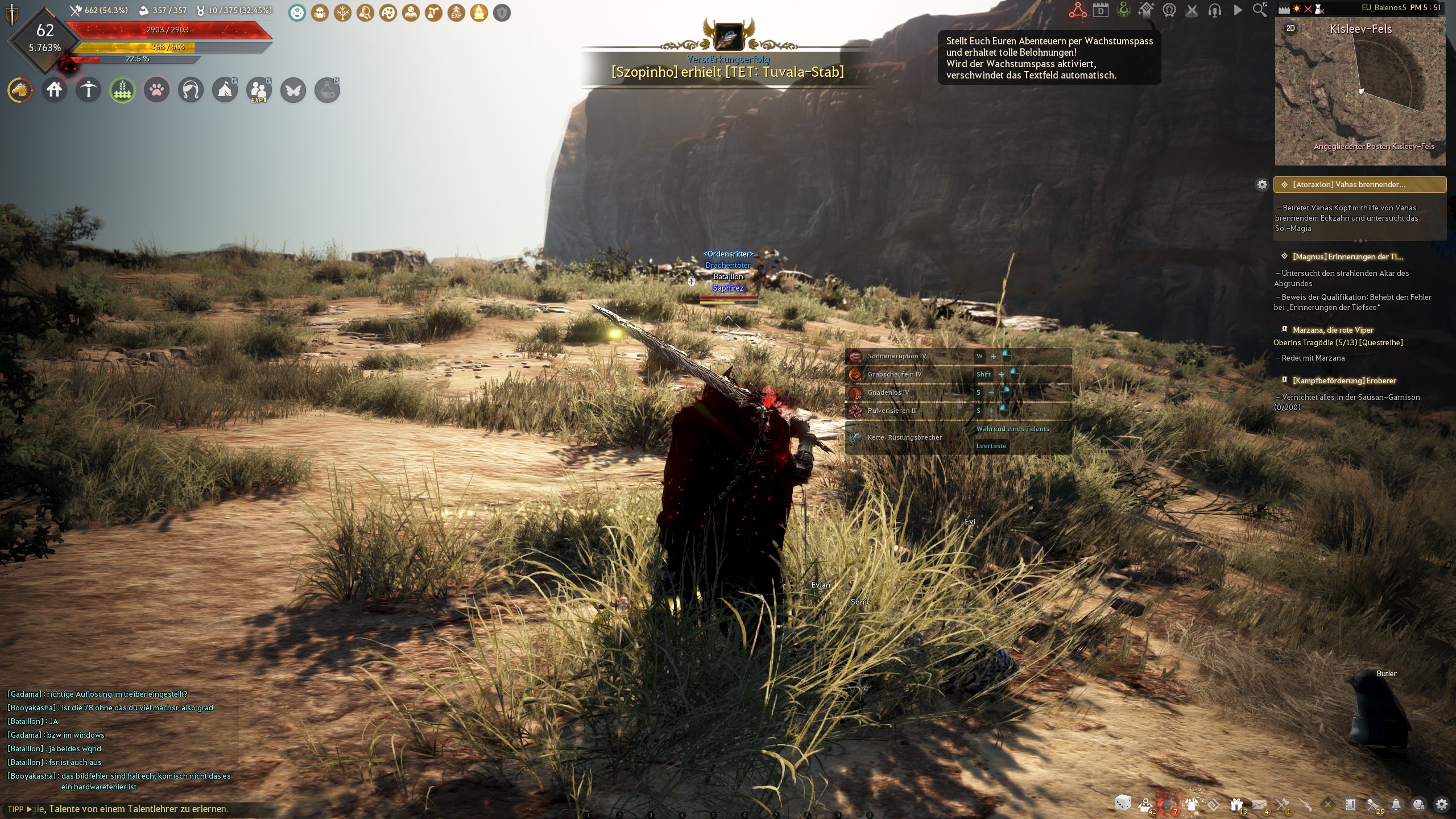

Bild ist total unscharf krisselig kantig etc. Es fühlt sich so an als hätte ich gefühlt unter 30 fps
DDU,Monitor Kabel andere Eingänge bei der Graka Adrenalin mehrere Sachen umgestellt ich bin einfach am verzweifeln ich weiss halt nicht mehr weiter komme von einer Nvidia Kartre hab jetzt aber bestimmt schon 5 mal DDU durchlaufen lassen etc. Chipsets fürs Mainboard auch installiert.

ganz sicher? das ui nativ gerendert, das spiel dagegen nicht. sieht aus wie fsr1 oder geringe renderauflösung (wenn man das in witcher3 einstellen kann).

Nach deiner Beschreibung kann es auch der Bildschärfer sein. Wenn der zu aggressiv eingestellt ist, sieht das Bild einfach komisch aus.
Ist Hypr-RX an? Witcher unterstützt das, und das m.M. noch totaler Mist. Das Bild bei Cyberpunk sah bei mir aus wie ne Kartoffel.

Soooo irgendwie war unter Leistung bei der Grafikkarte Häkchen bei benutzerdefiniert habe es auf Standard gespielt beide Spiele sehen nach 2 Minuten drübergucken schon besser aus Witcher zwar noch nicht so pralle aber wohl besser als vorher mir ist aufgefallen weil Adrenalin mir gesagt hat spiel hatte Percentile von 38 ich denke mal die Graka hat zu wenig Saft bekommen oder bin ich mit dieser Meinung auf dem, Holzweg und es kann nicht daran liegen?
