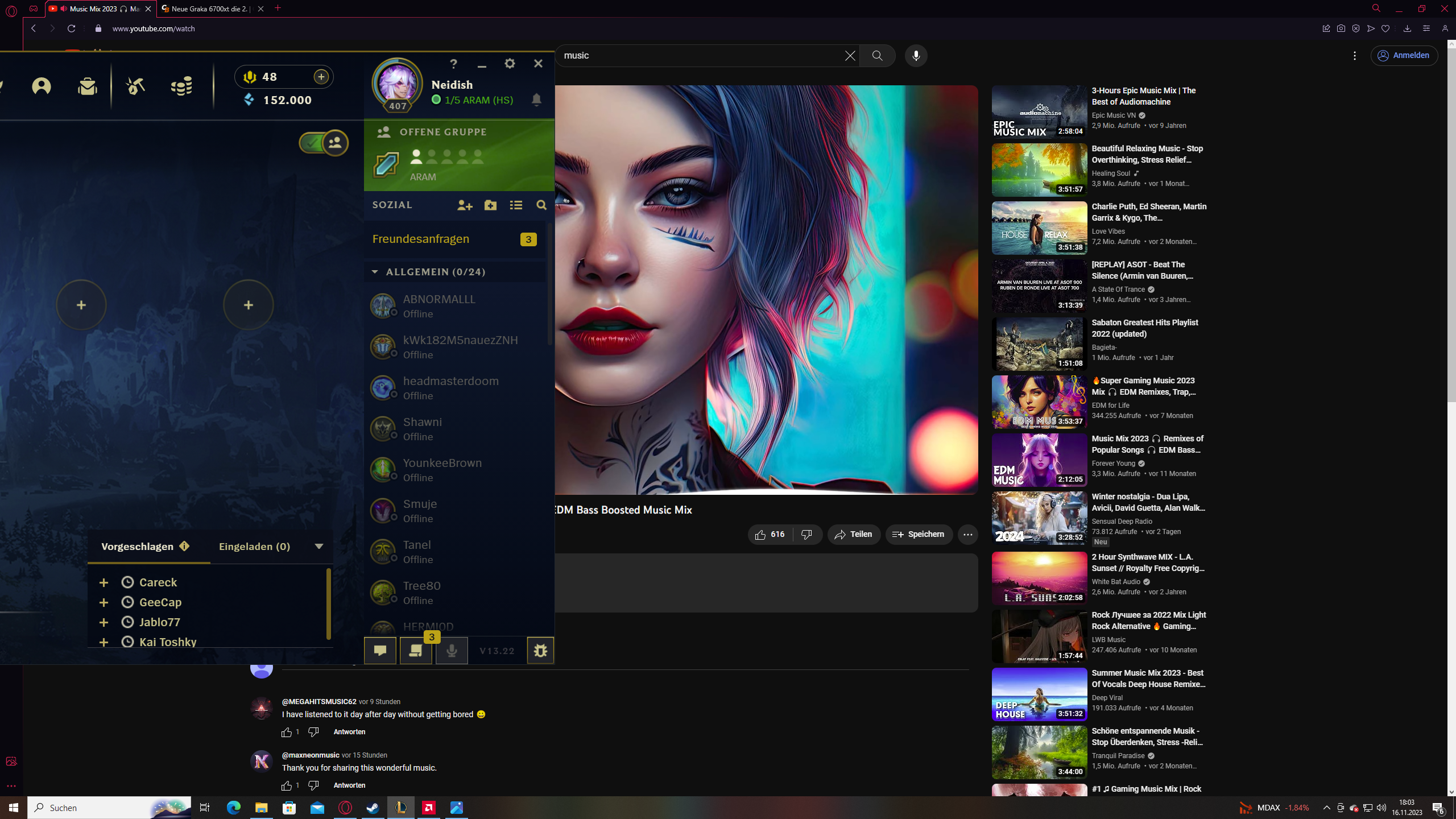

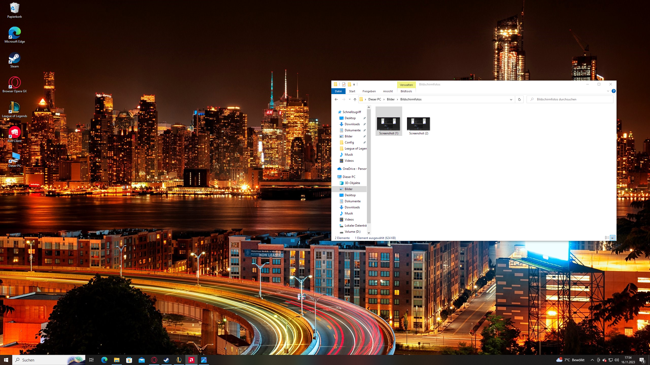

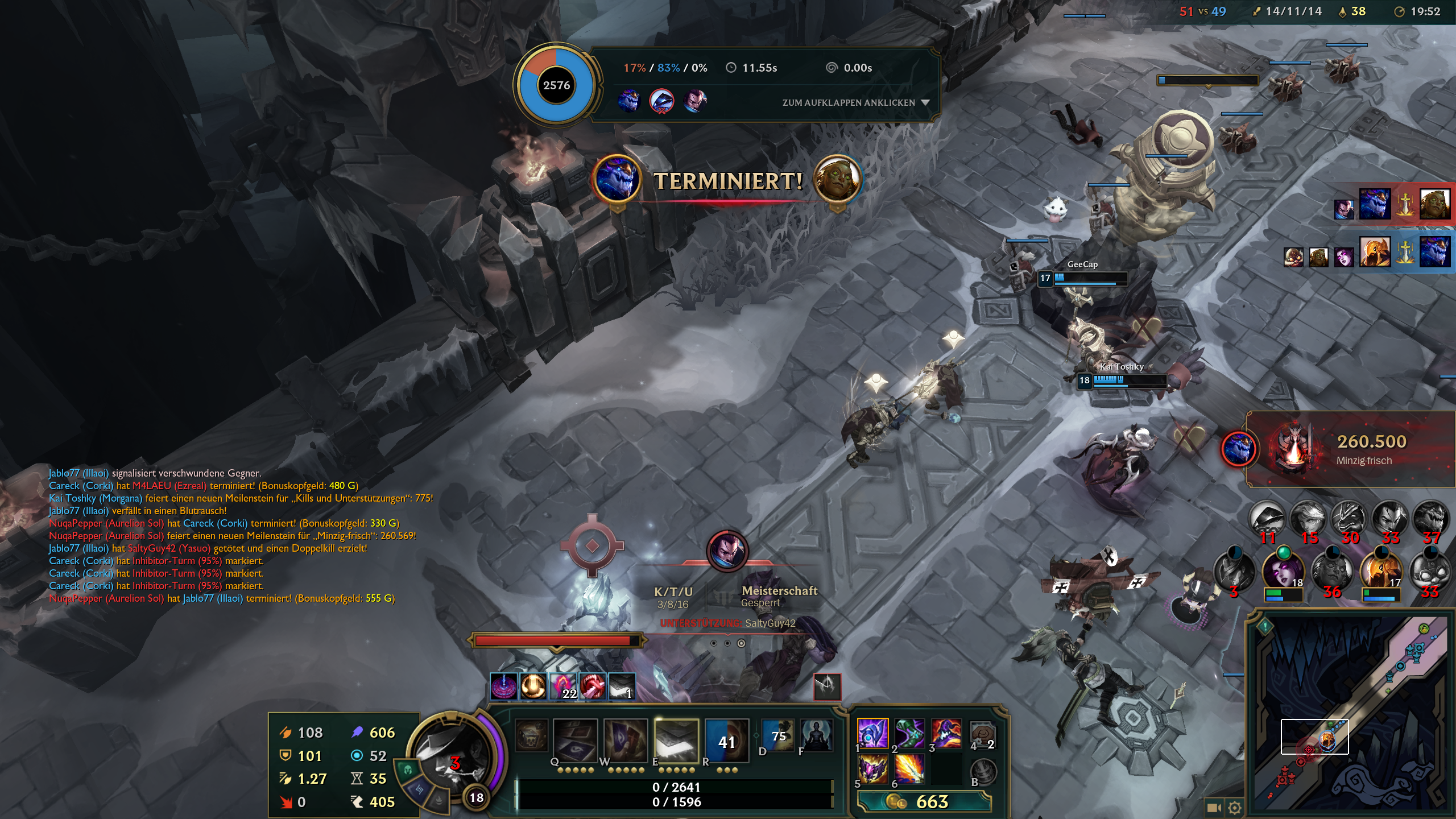

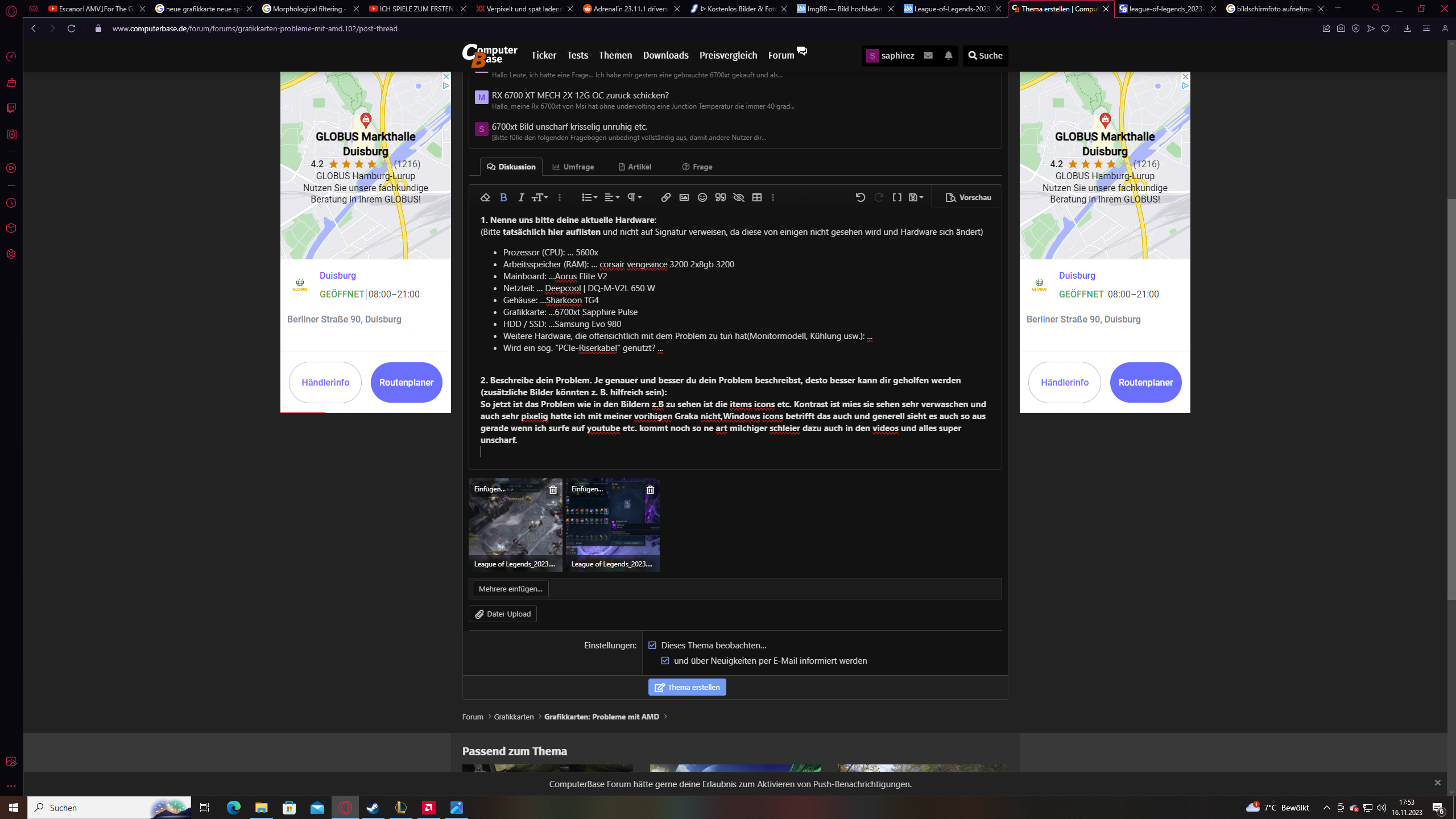

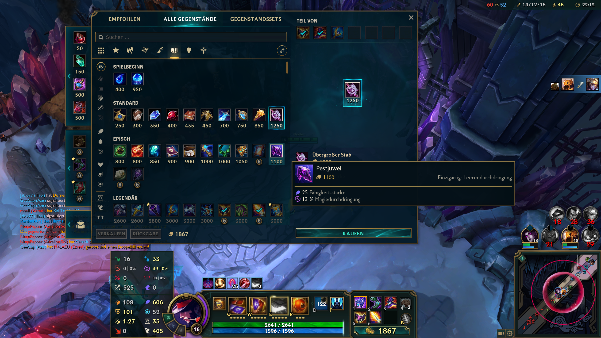

So jetzt ist das Problem wie in den Bildern z.B zu sehen ist die Items Icons etc. Kontrast ist mies sie sehen sehr verwaschen und auch sehr pixelig hatte ich mit meiner vorigen Graka nicht, Windows Icons betrifft das auch und generell sieht es auch so aus gerade wenn ich surfe auf Youtube etc. kommt noch so ne Art milchiger Schleier dazu auch in den Videos sehen auch sehr verschwommen aus und alles super unscharf. Wie gesagt DDU benutzt Win clear type benutzt Monitor neu eingestellt/zurückgestellt, hatte mittlerweile auch schon 2 Treiber crashes mit blackscreen wobei der wohl bekannt sein soll,weil windows irgendein treiber überschreiben will.
Meine Frage ist jetzt was kann man noch machen oder muss ich mich damit anfreunden das die Grafikkarte einen Weg hat?!
ps. Beim letzten Bild im Lol Luncher wenn man die Uhr und die Namen betrachtet unter vorgeschlagen sieht man es auch sehr gut die unscharf und verpxelt es ist.

Also auf deinen Screenshots sieht auf meinem Endgerät alles normal aus. Hast du deine Screenshots mal selbst auf einem anderen Display (z.B. deinem Smartphone oder Tablet) angeschaut, ob sie sich da von der Anzeige auf deinem Monitor unterscheiden?
Reaktionen: UK Monkey, rg88, RdV und 2 andere

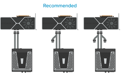

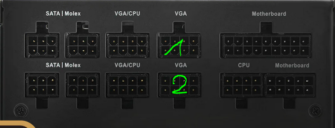

Schließ die RX 6700XT mit zwei separaten Kabel,
an zwei Anschlüßen des "650er Deepcool Netzteils" an.
Nicht nur mit einem Y-Kabel an einem Anschluss am Netzteil. Obwohl es SingleRail ist.

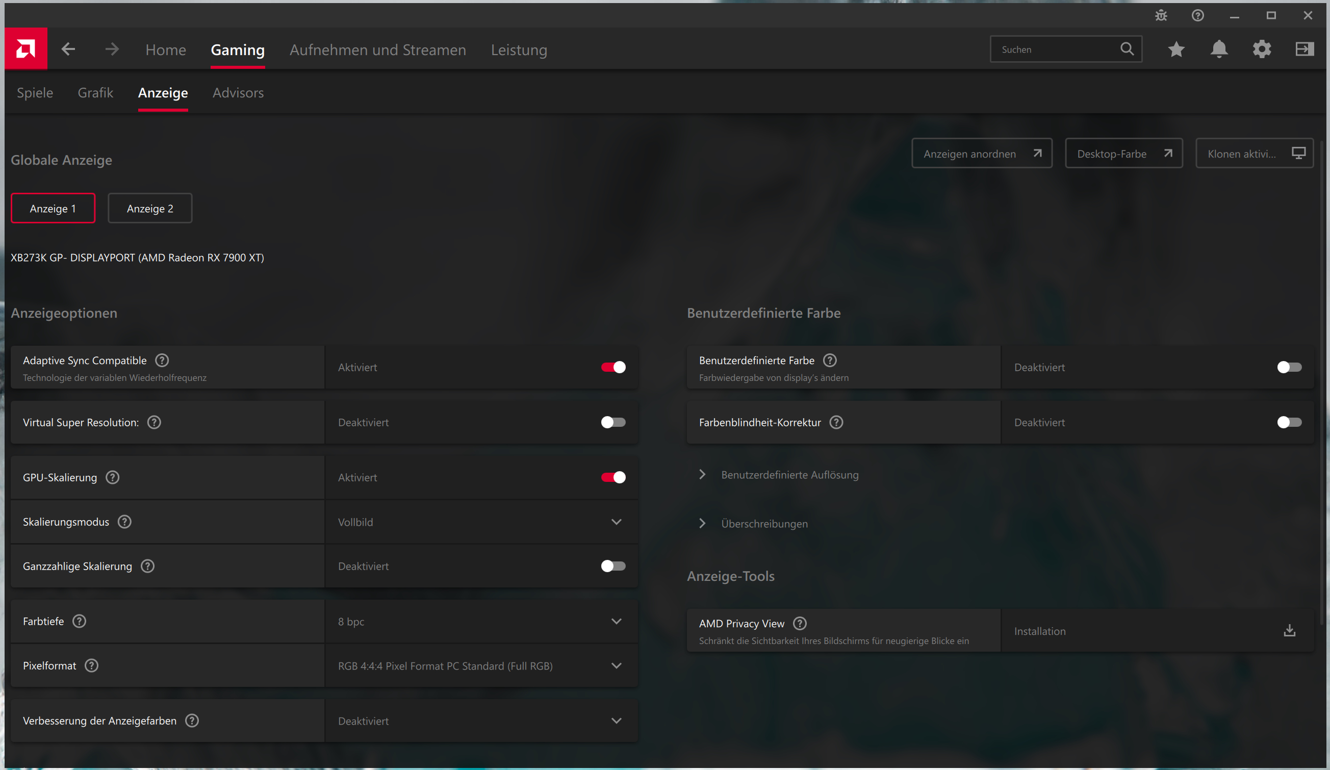

Stell mal im Treiber folgendes ein, kann gut sein das RGB nicht auf vollem Umfang steht.
Statt Adaptiv Sync könnte da auch Freesync stehen.
Und Farbtiefe könnte auch 10bit sein, je nachdem was eben möglich ist.

Schließe mich meinen Vorrednern an, die Shots sehen sehr gut aus nichts ist verwaschen bzw verpixelt. Kann es sein das du ein VA Panel hast? Wenn ja gewöhn dich drann.

Ist am Displayport angeschlossen Pixelformat ist auch richtig,den blackscreen gab es nach dem Treiber crash sprich Bildschirm hatte kein Signal mehr und ja ich habe ein Va Panel das hatte ich vorher aber auch und die Icons bei LoL z.B waren schärfer und satter von der Farbe her mit meiner gtx 1070,wegen den 2 Kabeln ist bestellt Deepcool hat leider nur 1 dabei gelegt.Kann es auch daran liegen das Nvidia und AMD da einfach sich am Ende unterscheiden und es einfach anders aussehen kann?
Und wie sehen deine Screenshots denn jetzt auf einem anderen Display aus? Lass mich raten - normal?
Nicht wirklich, zumindest mal nicht was Kontraste, pixelige, verwaschene Icons betrifft.
Ist deine Auflösung für den Monitor auch korrekt eingestellt, die native Auflösung?
Die Screenshots sind jedenfalls mal gestochen scharf hier und haben auch sonst keine Auffälligkeiten.
So ja war anders eingestellt hab es mal umgestellt und es hat sich was verbessert empfinde das Bild von meiner alten 1070 zwar noch was schärfer bei den Itemicons als jetzt mit der 6700xt aber damit kann ich jetzt Leben, Danke Danke an die anderen auch Danke.
mach fotos statt screenshots. Dein Bilder sind einwandfrei zumindest den Teil den ich beurteilen kann mit Windows
