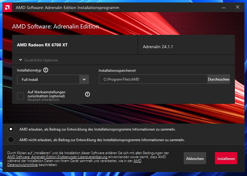

Nachdem ich Windows 11 Home, clean installed habe auf die SSD, wird bei installation vom AMD-Treiber für die GPU der Monitor schwarz, sobald der Treiber installiert wird.
Aktuell nach mehreren neuen Installationen von Windows und immer den gleichen Fehler, sobald ich den AMD-Treiber installier habe (mit dem Regulären Microsoft Basic Display Adapter, funktioniert die GPU) wird der Bildschirm Schwarz und die Lüfter gehen aus / der HDMI-Port sendet kein Signal mehr.
Das Witzige: Nach mehreren Recherchen und mehreren Installationen dachte ich das OS ist zerschossen!
In Wirklichkeit hat der Treiber sich regulär installiert, die GPU hat sich dann nur durch den Treiber in den Silent Modus bewegt, daher keine Lüfter mehr bei der GPU.

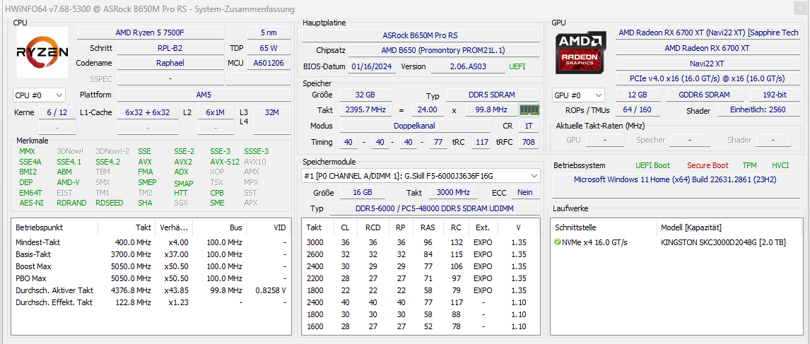

  • ASRock BIOS-Update auf 2.02 und jetzt auch auf den neueren 2.06.AS03[Beta]
  • AMD-Chipsatz Treiber auf den aktuellen 5.08.02.027 (von der AMD-Webseite)
  • AMD GPU Treiber Adrenalin 24.1.1 (WHQL von der AMD-Webseite)
  • Nach mehreren Clean Install von W11, zuerst Chipsatz dann RT Lan, dann GPU.
  • BIOS habe ich überprüft, Grafik ist auf Prio - Extern!
  • Display Einstellungen, nichts gefunden für HDMI
Das System ist aktuell fertig installiert, keine Bloatware (ASRock Software) nur BleachBit, 7Zip, VLC, Mozilla FF und halt die Gaming SW (Steam, EPIC, ect.).

maxi_rodriges schrieb:

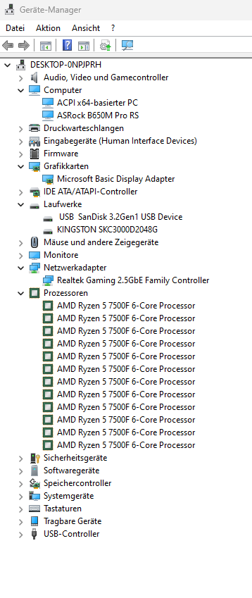

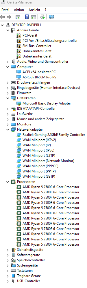

Laut deinem Screenshot, fehlt noch ein Chipsatz Treiber.
?? Vielleicht falschen SS, habe diesen fix installiert

Wenn du da nichts angezeigt bekommst, dann ist der Treiber nicht richtig installiert oder beschädigt. Hast du die Karte mal aus dem Slot rausgenommen und wieder richtig eingesteckt?

NameHere schrieb:

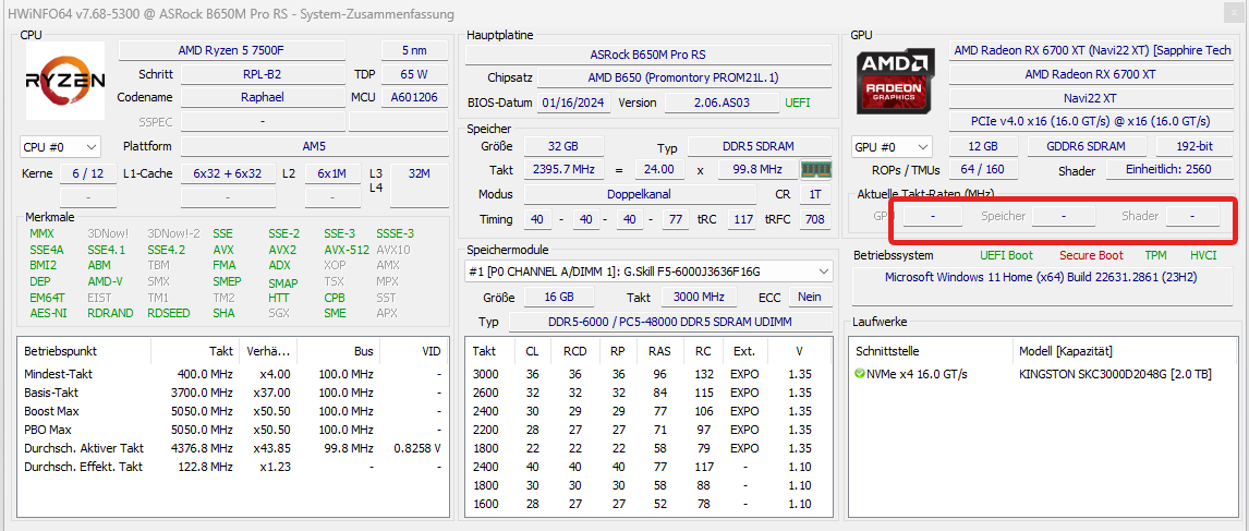

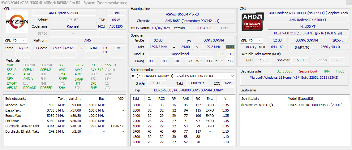

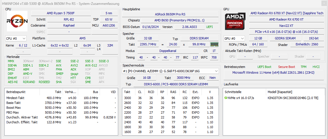

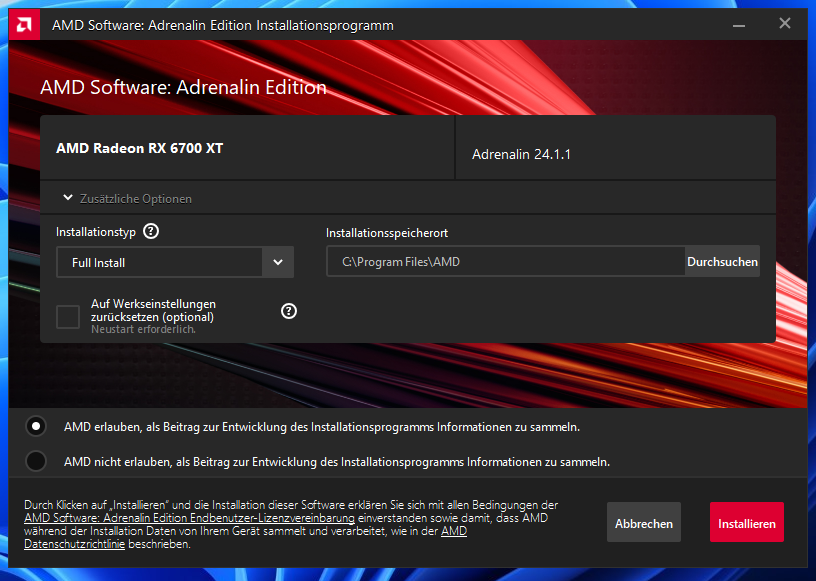

Das ist wohl ein Screenshoot vor der Installation von Adrenalin.
Hier die aktuelle Version (jetziger Stand), siehe unten!
Ja auch wieder ausgebaut und eingebaut!
