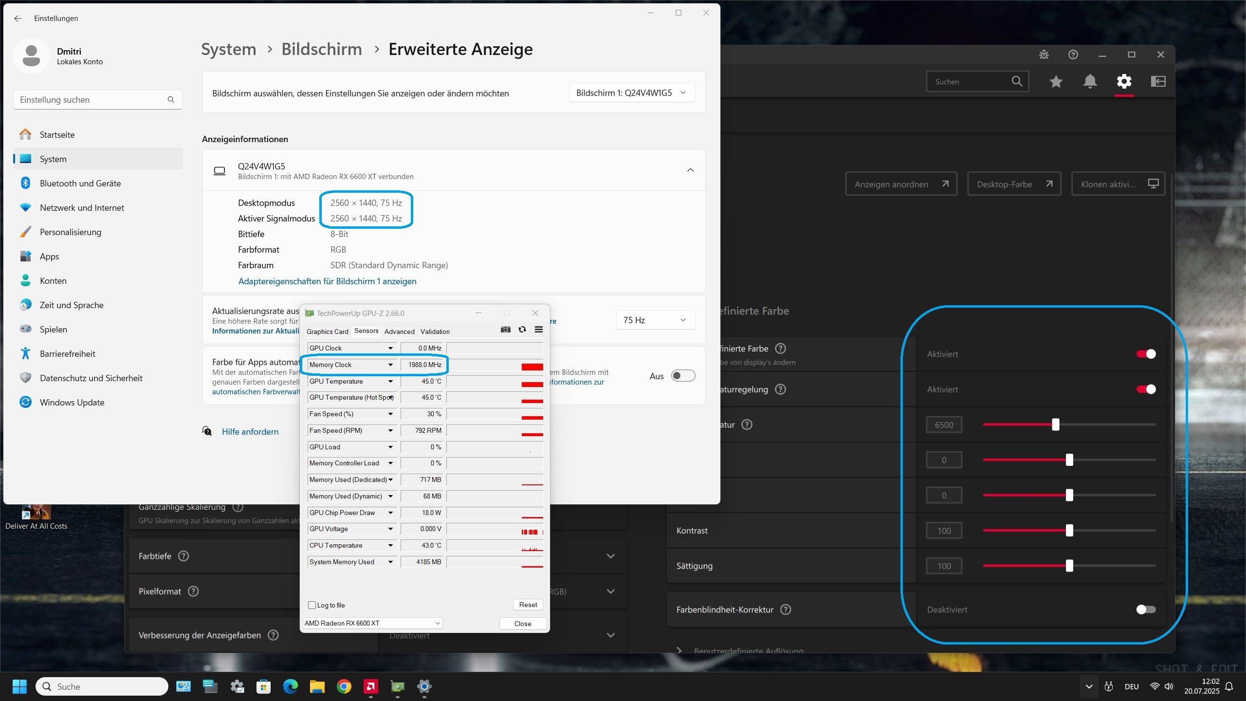

Bevor ich eine 9060 XT hole, wollte ich die Treiber noch mit einer älteren RX 6600XT / RX 6700 testen. Da sie früher immer Probleme gemacht haben. Scheinbar hat sich da noch nichts gebessert.
1. Der VRAM läuft immer mit dem vollen Takt, auch mit einem Monitor. Erst wenn ich es auf 60 Hz umstelle, geht der Takt runter.
Das hatte ich früher auch mit 2 FHD Monitoren (75 Hz), aber es waren ein paar Treiber (wie 23.2.1) mit denen die Karte ganz normal runter getaktet hat, selbst beim YouTube schauen.
Das funktioniert nun mit dem AOC Monitor nicht.
2. Dass Adrenalin die Eistellungen wie Lüfterkurve und UV resettet, ist eigentlich bekannt. Da habe ich immer MSI Afterburner benutzt, was immer funktioniert hat.
Nun ist es mir neu dass auch die Farbeinstellungen nach dem Herunterfahren deaktiviert werden. Das hatte ich früher noch nie!
Die Probleme hatte ich mit keiner Nvidia Karte.
Da kann man AMD doch nicht ernst nehmen . Das zieht sich seit Jahren so und wird einfach nicht besser.
  • Verschiedene Treiber ausprobiert
  • Mit einem Monitor probiert
Woran könnte es noch liegen?
Hast du die Treiber auch mit dem DDU komplett sauber entfernt?
Ich hatte seinerzeit mit einer Sapphire RX 5700 XT mit dem Bios Switch Probleme (Kippschalter an der Seite -> normales Bios & Silent Bios), da die erste Einstellung, sprich die Stellung des Kippschalters, vom Treiber tief in die Registrierung geschrieben wurde.
Sprich: als ich dann vom normalen Bios auf das Silent Bios wechselte, wurde es nicht ins Windows übernommen.
Nimm mal den DDU und lass den Treiber komplett sauber entfernen. An sich wird dieses Tool zu inflationär empfohlen, aber vielleicht hilf es in deinem Fall.

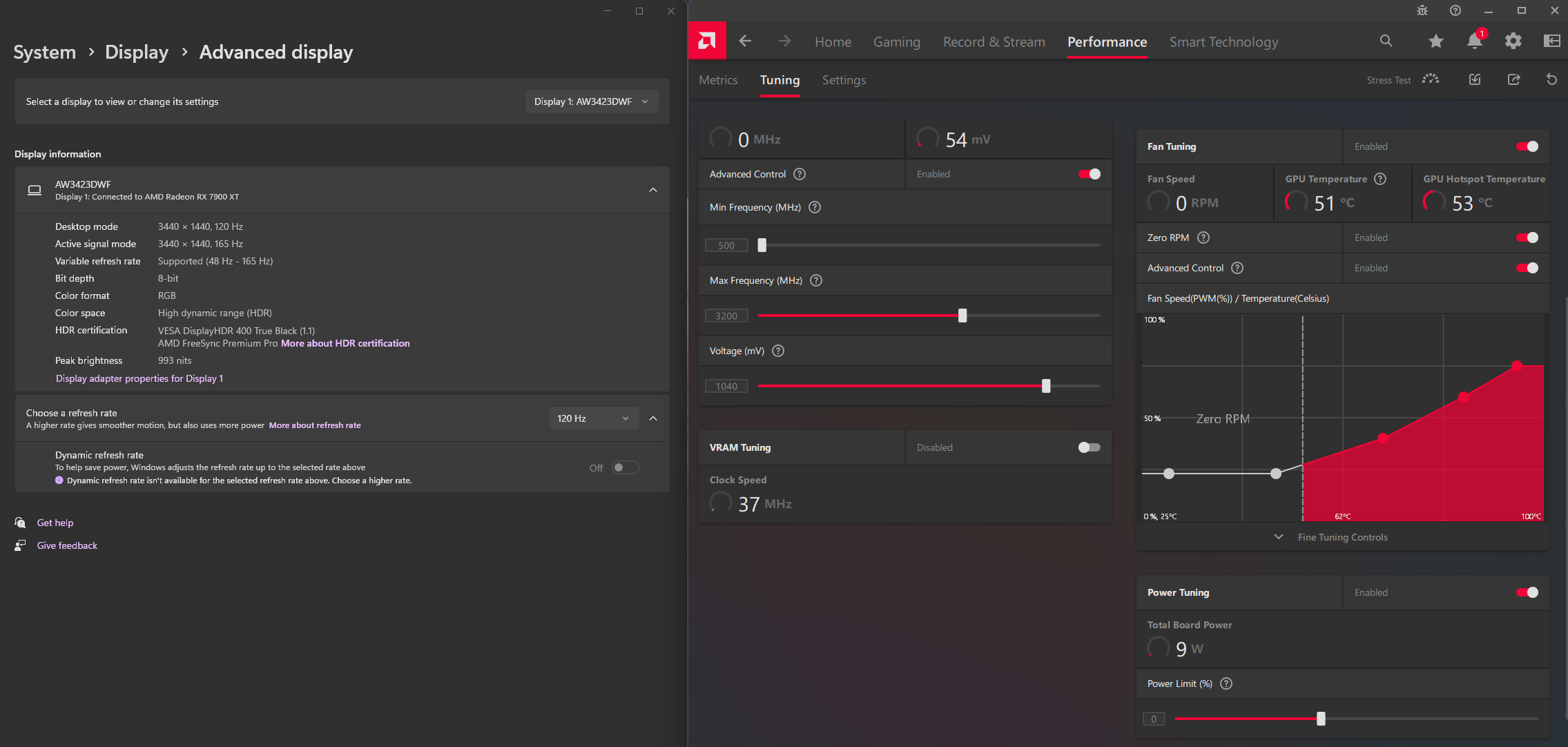

9060xt mit Adrenalin 25.6.1 und zwei Monitore @120Hz
1. Kern und Speicher takten wundervoll runter.
2. Das ist kein Reset, ein externes Programm überschreibt die Einstellungen.
- Bei mir war Argus Monitor der Schuldige bei der Lüfterkurve.

Ja DDU habe ich benutzt, nachdem der Treiber sich nicht vollständig installiert hat (da ging es schon los :D )
Was meinst du mit Silent Bios? Meist du wenn ich jetzt von Silent in die Performance Modus schalte, können die Probleme weg sein?

Kann ich auch nicht bestätigen. VRAM taktet runter.

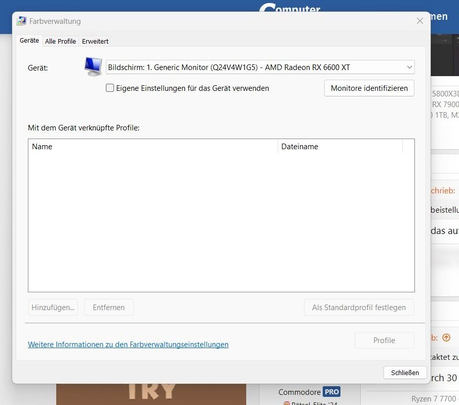

maxi_rodriges schrieb:
das mit den Farbeistellungen ist sehr ärgerlich.
Ist in Windows das automatische Farbmanagement aktiviert? Könnte da vielleicht reinfunken.

Ääh weiß ich nicht. Bei mir gibts die Option irgendwo in den Displayeinstellungen im "modernen" Settings Menü.

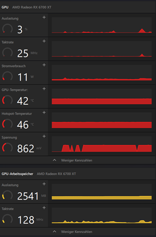

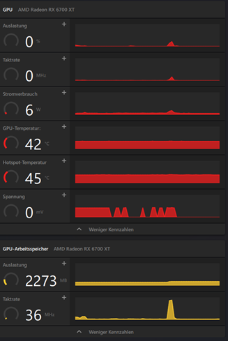

Liegt wohl eher an der 6600XT, ich nutzte aktuell 3 Monitore,
1x 4K 165Hz
1x WQHD 60Hz
1x FullHD 60Hz
und bei meiner 6700xt läuft der VRam nicht auf 100%
Win 11 Desktop IDLE
Win 11 Youtube
