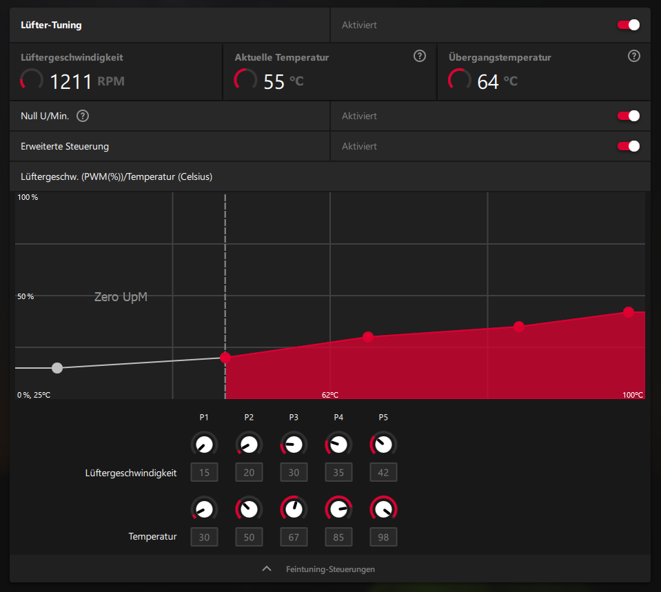

Was ist im AMD Adrenalin Treiber / der AMD Radeon Software / Wattman bei der Lüfterkonfiguration eingetragen?

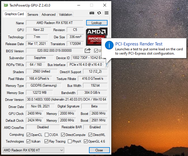

Oder funktionieren die Lüfter nun doch wenn die GPU "heiß" wird? Test zum Beispiel mit GPU-Z und dem dort integrierten Render-Test:
Beispiel meine Sapphire 6700 XT Pulse:
