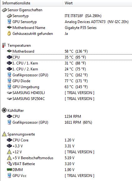

So, ich hab mir mal die Everest version geladen, um mal die CPU Temperaturen zu checken.
Allerdings kommen die mir schon etwas sehr niedrig vor - vor allem da es in meiner Dachgeschosswohung hier gerade locker an die 35 grad hat. :D
Kühler ist ein Zalman 9700 LED.

Es ist noch kein Proggie bekannt, welches die Cores der GO-CPUs korrekt angibt !
Die CPU Temp (die immer unter der Coretemp liegen müsste) scheint bei Everest und CO (wie Coretemp, PCWizzard,..) korrekt zu sein.
Aber was machst du mit deiner MB-Temperatur 58 Grad ist Overkill !
Keine Gehäuselüfter ?
Gehäuselüfter hab ich, 2 sogar. Die Temperatur wundert mich auch. Gehäuse ist ein Aerocool Zero Degree, das mit dem etwas großen Seitenlüfter.
Auf dem P35-DS4 sitzt der Sensor für die MB Temp ungünsitg oberhalb der Graka, bekommt also die ganze Abwärme der Rückseite ab, die Temps ist also höher als die tatsächliche CHipsatztemp.
Deine Everest Temps sind alle falsch was die CPU betrifft. Klar die Cores niemals dermaßen kalt sein. Aber auch der CPU wert kann nicht stimmen. wenn du 35 grad im Zimmer hast würde es bedeuten, dass dein Kühler die Wärme 1:1 abführt. und das ist sclicht nicht möglich mit Kupfer/Alulüftkühler, da diese keinen optimalen Wärmeleitkoeffizenten haben.
Schau mal was Core Temp sagt. wenn da ebenfalls nur müllige werte rauskommen, sind wohl deine Sensoren kaputt. entweder tauschst du um oder du lernst damit zu leben. 3 ghz sind bei dem Kühler sowieso locker, da ists nicht wirklich wichtig die korrkten temps zu kennen. wirst sie vermutlih ohne vcore erhöhung erreichen und erhöhte vcore sorgt für stärkere Temperhöhungen als ein bisschen mehr FSB.
Die mb Temps sind nich wirklich bedenklich aus oben genannten Gründen.
