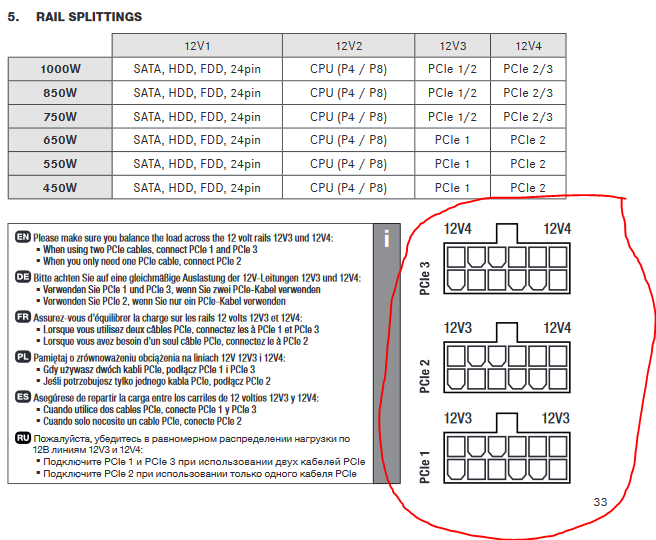

GPU ist zwei Kabeln verbunden, die beide direkt am Netzteil hängen? (Stecker links, Stecker rechts, Mitte leer?)
So die Karte angeschlossen? Zwei Kabel von PCIe1 und PCIE3 oder eines an PCIe2, da dort beide 12V Rails anliegen.
Schaue mal eben nach.
@AntiUltimate Sie war an PCIe 1 und PCIe 2 angeschlossen, da über PCIe 3 (MB - Mainboard) stand habe ich es dort nicht angeschlossen. Habe es nur gewechselt auf PCIe 1 und 3. Mal sehen ob das was ändert. Schonmal Danke für die Hilfe
PCIE 1 und 2 würde rein theroretisch auch funktionieren wenn dann das richtige Ende vom PCIE2 Y-Kabel gewählt würde. Aber schau erstmal obs daran liegt, zumindest nutzt du jetzt das volle Potenzial deines Netzteils aus.
