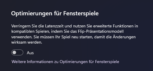

Optimierung für Fensterspiele auch ausschalten:
In der Kombi mit 22.11.2 läuft das bei mir (fast) fehlerfrei, is auf ein paar Flacker in Chrome Video Streaming.
War aus

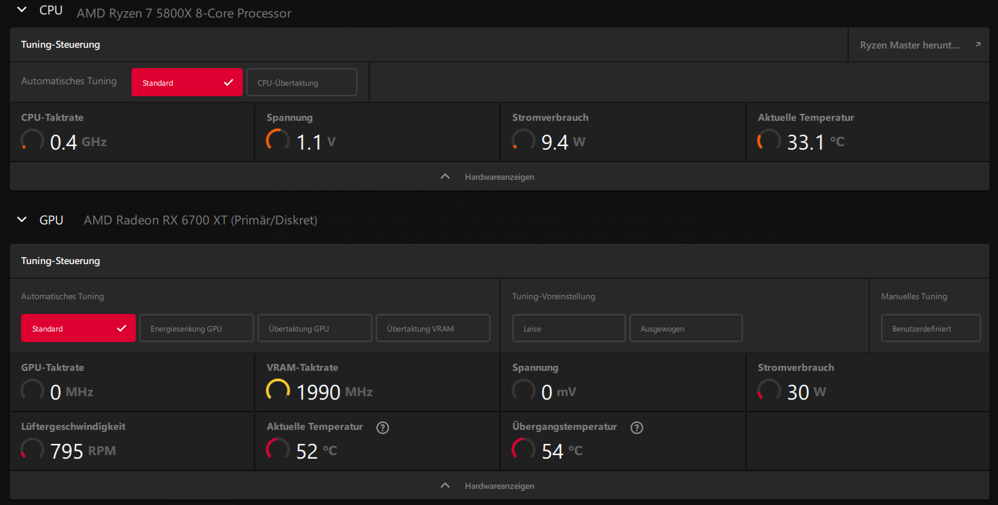

P.S. Ich habe bei den Energieoptionen die "Ultimative Leistung" drin.
P.P.S. Sind die Werte im Idle normal?
