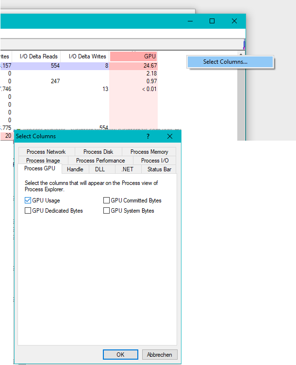

Es wäre ein komischer Zufall ja, aber die Beschreibung:
Performance wieder normal, sobald der Taskmanager offen ist, hatte ich schonmal.
Die Spalte GPU Load musst du wahrscheinlich extra aktivieren:
Rechtsklich auf die leere Fläche neben den Spalten: "Select Columns..."
Dann im Tab "Process GPU" Haken setzen bei "GPU Usage"
