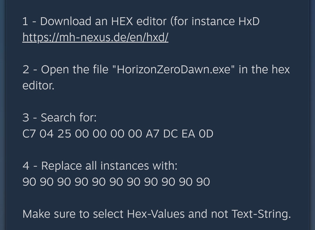

Ich muss jetzt mal andere Games testen, wenn man Horizon Zero Dawn + Freezes googelt bekommt man reichlich Treffer inklusive Hex Bearbeitung der exe

Nach meinem Post am Samstag morgen um 0:47 Uhr habe ich die exe mit einem Hex Editor bearbeitet (siehe Anhang), sowie auf Vollbild statt randloser Fenstermodus umgestellt und seitdem über 10 Stunden fehlerfrei gezockt.
Edit: Speicher lief in der Zeit wieder mit 3600.
Sorry, wenn ich es übersehen habe aber was für eine exe hast du bearbeitet?
Ich finde den Post leider nicht.
