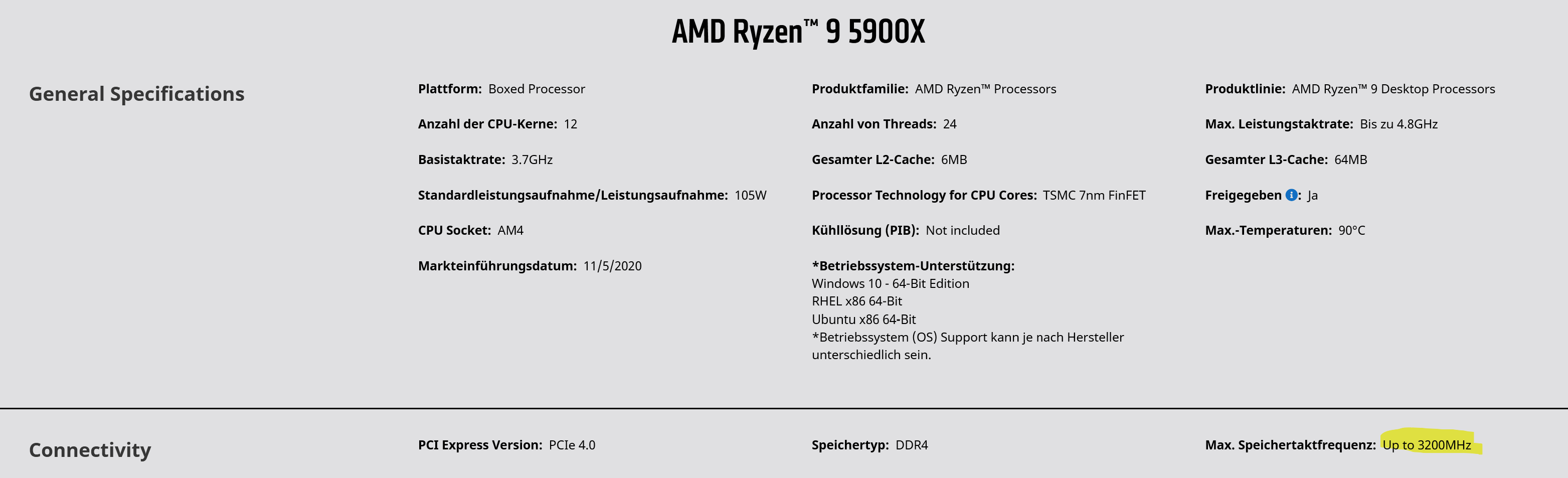

Es sind "Patriot Viper Steel 3600" verbaut, laufen diese mit 3600 MHz wäre dies Overclocking, das System könnte dadurch instabil laufen. Die maximale reguläre Frequenz für die CPU wären 3200 MHz
Laufen über XMP mit 3600.

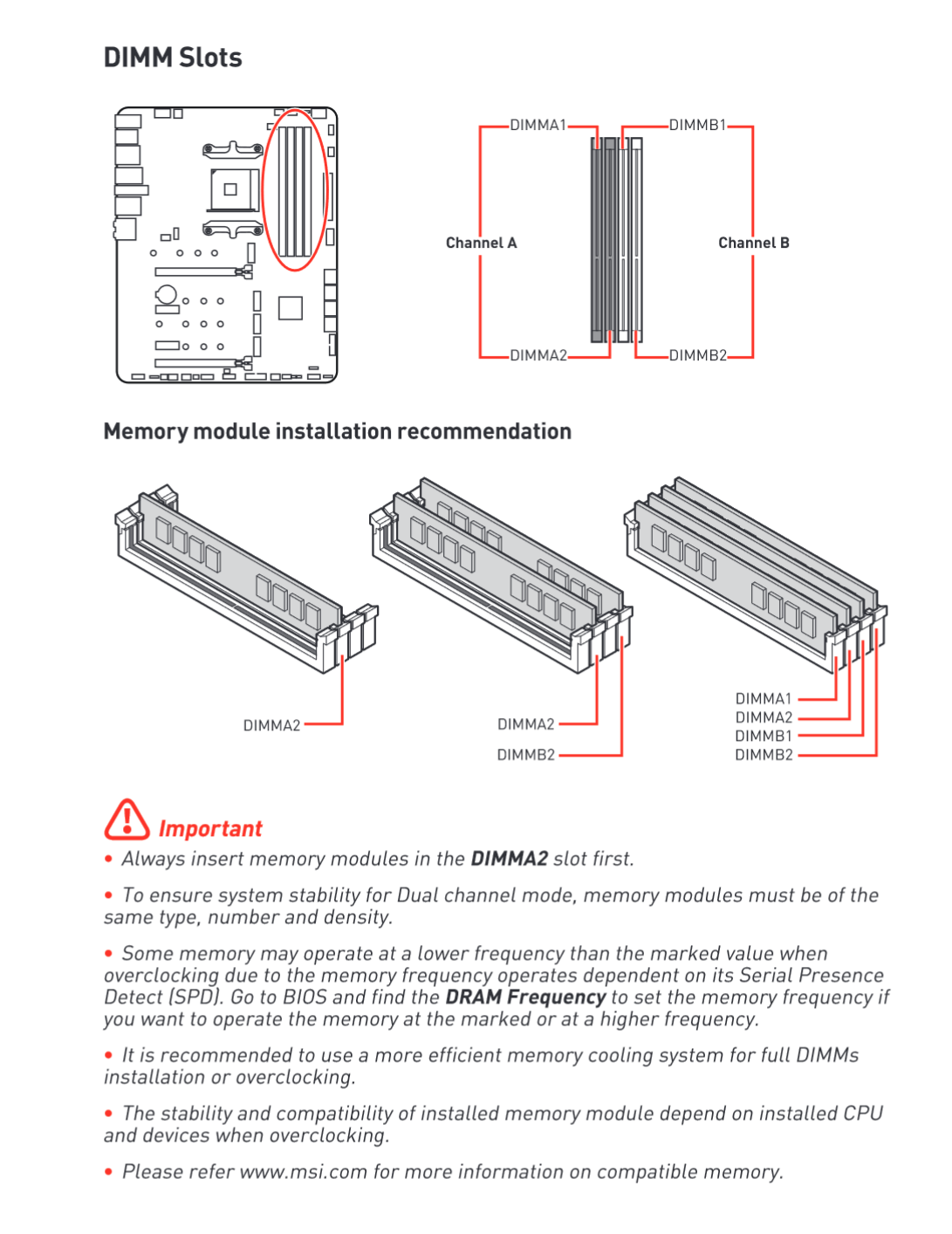

Ich würde mal beim RAM ansetzen, baue die RAM-Module wie im Handbuch beschrieben ein:
Wichtig ist die Verwendung der Steckplätze DIMMA2 und DIMMB2, also Steckplatz 2 und 4 von der CPU aus gesehen.
Nimm beim RAM das Overclocking raus und betreibe diesen mit 3200 MHz.
Genau so sind sie verbaut, wie oben bereits erwähnt "außen".

Was ich bisher mitbekommen habe laufen doch alle 5900x mit 3600, oder?
Das es offiziell nicht unterstützt wird ist klar, mein 8700k den ich vorher hatte unterstützt offiziell auch nur 2666Mhz lief aber jahrelang mit 3200.
Eigentlich läuft eine Stufe drüber ja immer...
