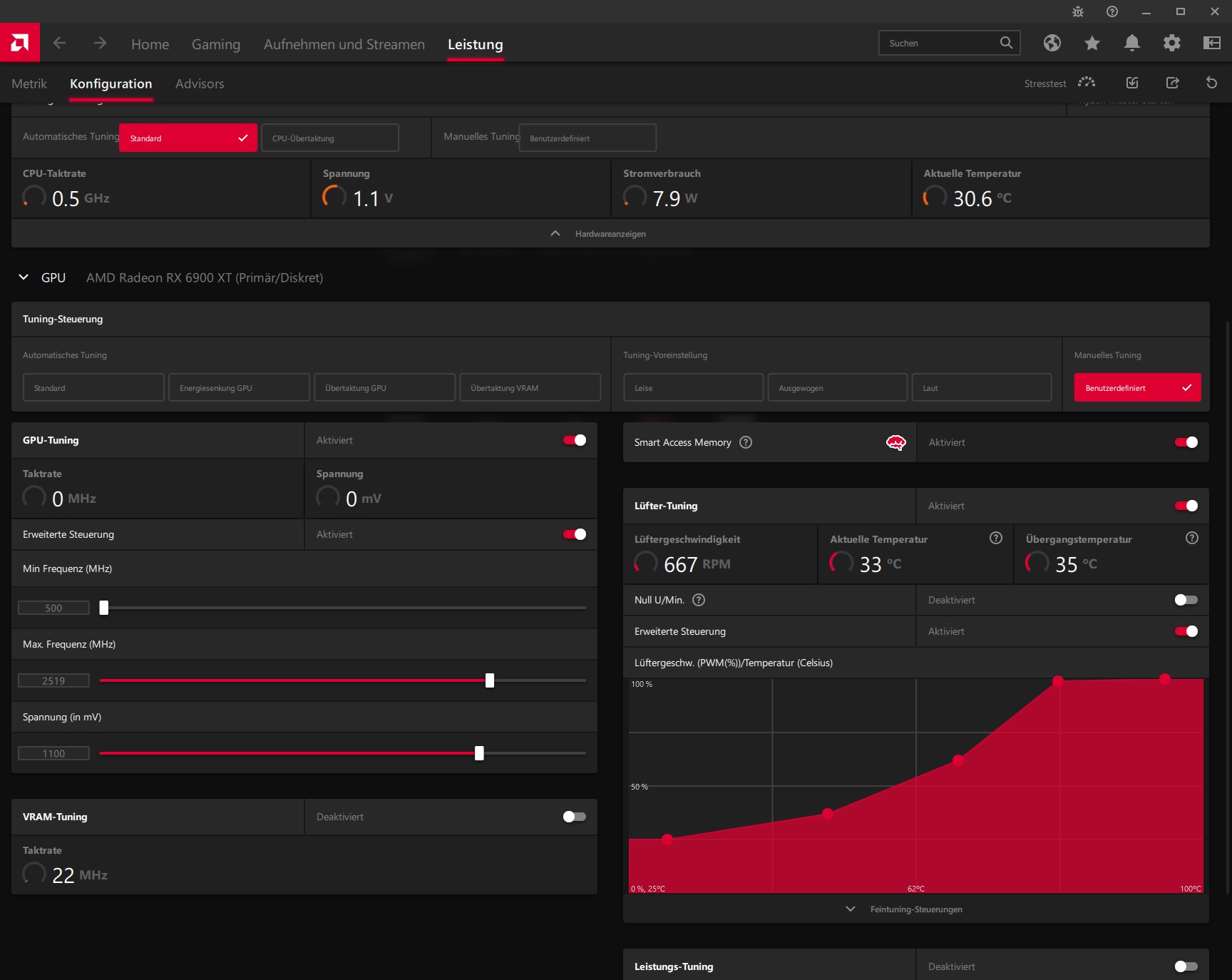

Habe meine so eingestellt:
Wow, da hast du aber DIE perfekte Karte erwischt. OC UND so heftige Spannungssenkung. Die Karte solltest du wie deinen Augapfel hüten.
OC ist das nicht, der Chiptakt ist unangetastet. Habe lediglich die Spannung auf 1,1V reduziert und die Lüfterkurve angepasst.
DannyA4 schrieb:
Der Chiptakt ist unangetastet.
Interessant. Normal sind ca. 2494 MHz für die Referenzkarten.
Aber unabhängig davon sind 1100mV extrem niedrig für diesen Takt. Ich kann nicht stabil unter 1140 obwohl ich nur bei 2200 MHz bin. Das typische "Loch" der 6900XTs. Dass du davon nicht betroffen bist ist wirklich enormes Glück.
Das habe ich noch nie so wahrgenommen!
Ich habe nur Probleme unter 1090mV zu gehen, da wird die Karte/der Treiber beim zweiten Test von Time Spy instabil.
