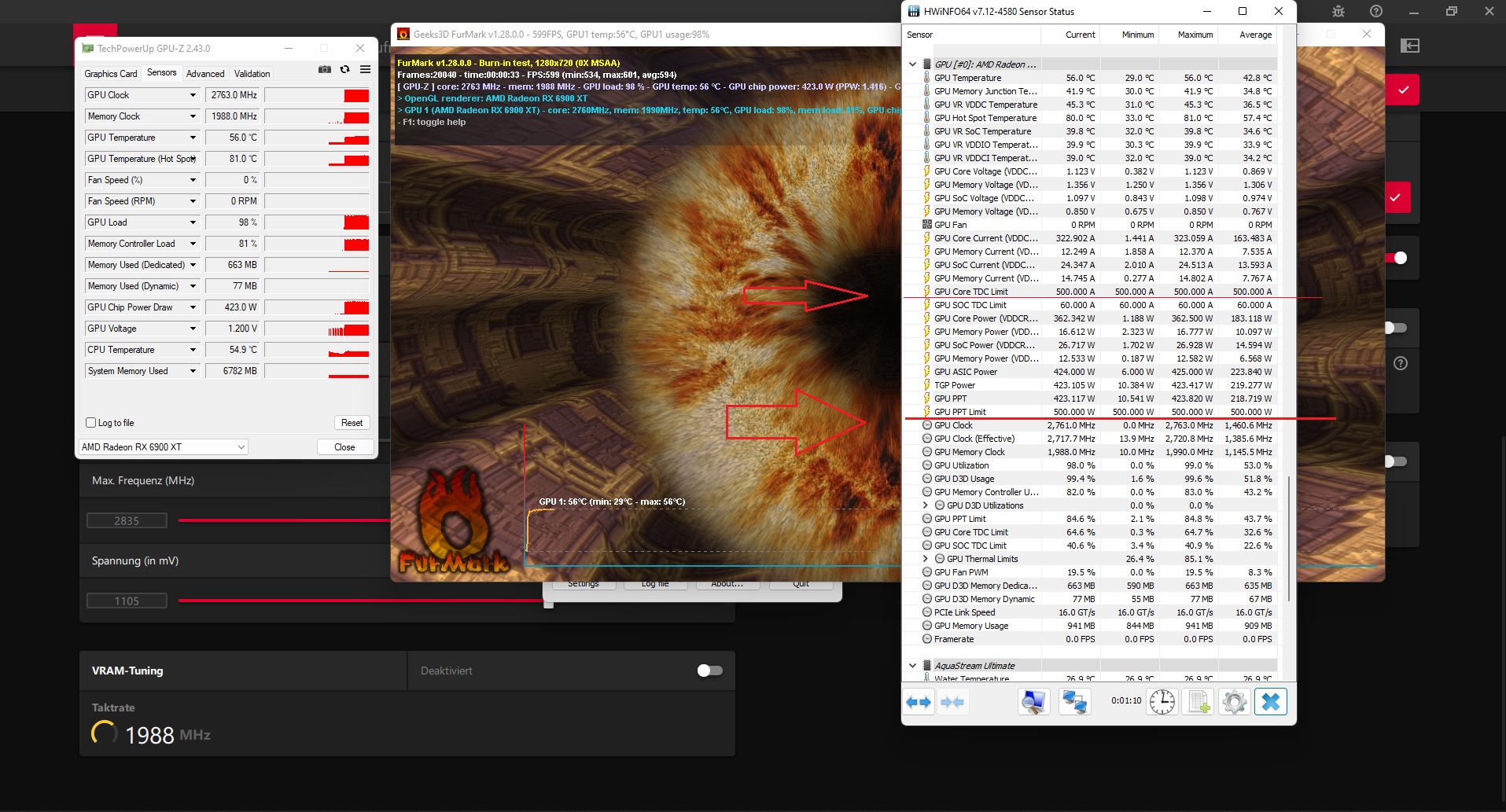

hast du das Power Limit auf 350 Watt gesetzt und das GFX limit auf 370 in more power tools ?
DannyA4 schrieb:
Ich komme mit den Einstellungen im MPT zumindest nicht über die Leistungswerte, die ich mit dem Wattman erreiche. Und bei beiden hänge ch im Powerlimit.
Sonst zeigt mir bitte mal euere TS-Werte unter MPT bei max Powerlimit von 255W Chip/300W Total
Dann zeig mal in HWinfo wo dein PP und TDC Limit liegt wenn du es auf 350 und 370 gesetzt hast mit MPT
weil so sieht es mit 500/500 aus, maximal unter den bedingungen 323 A und 423 Watt
Willst du es nicht verstehen oder willst du trollen?
Ich möchte keine Höchstwerte schaffen...oder doch, ich möchte es...aber bei gleichbleibender Leistungsaufnahme von MAX 300Watt für die ganze Grafikkarte.
Ich möchte das MPT so einstellen, dass es mir mehr Punkte in TS bringt als der Wattman..und BEIDE sind bei 300Watt gelockt!
So, ich schaffe mit den Wattman Einstellungen 21200 Punkte..bei 300Watt Verbrauch der ganzen Grafikkarte...255Watt Chipverbrauch.
Ich möchte nun mit dem MPT mehr Punkte schaffen bei 300Watt Grafikkartenverbrauch..255Watt Chipverbrauch.
viel erfolg ding der unmöglichkeit, die karte taktet ja jetzt schon nicht mehr auf den eingestellten takt, liegt nicht im Power Limit auch nicht im TDC limit und sicherlich auch nicht im Temp Limit. Was soll dann undervolting noch bringen?
