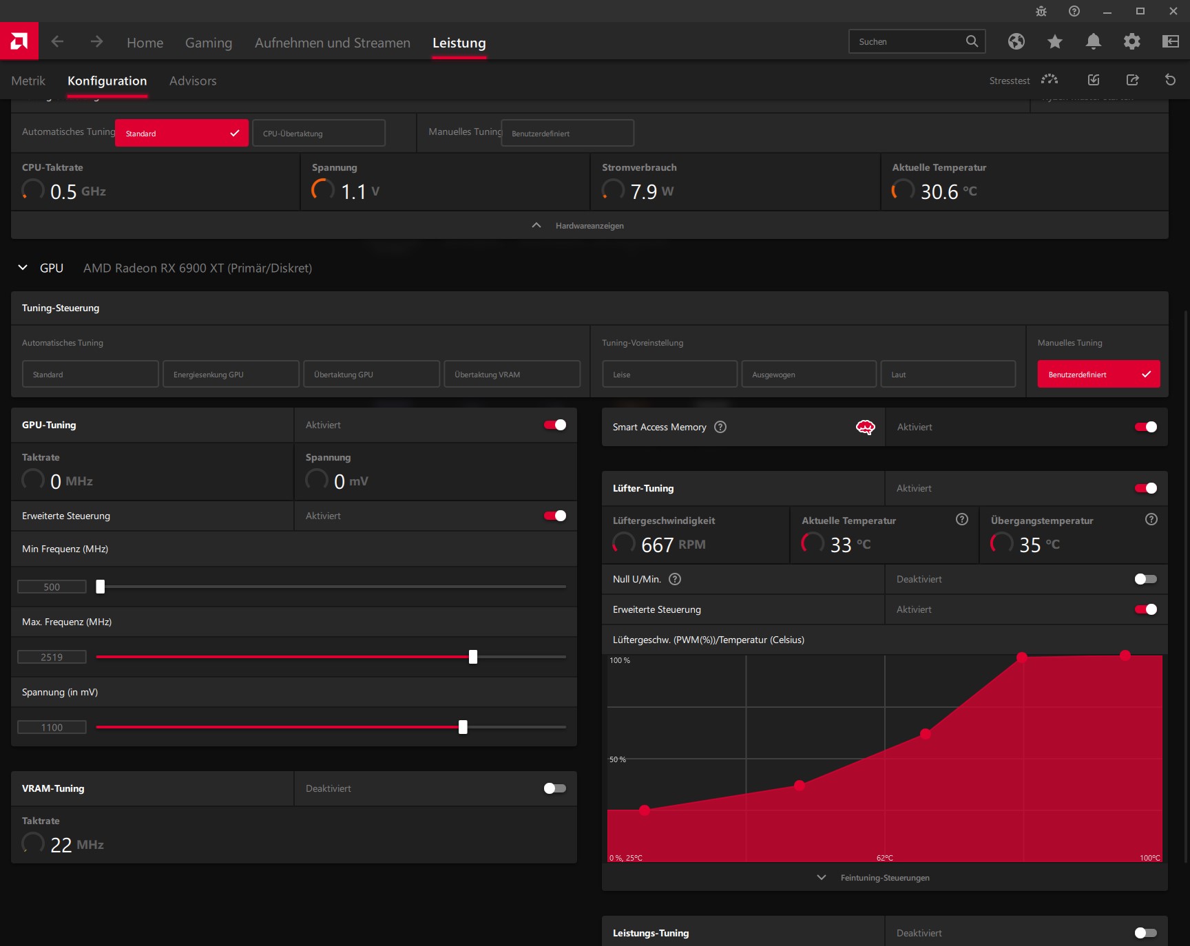

Ich möchte nichts erhöhen ausser die Effizienz. ;-)
Takt soll so bleiben, da mir die Leistung absolut ausreicht. Wenn, dann möchte ich den Strombedraf bei gleichbleibender Leistung senken.
Ist das bei dem MPT so kompliziert einzustellen?

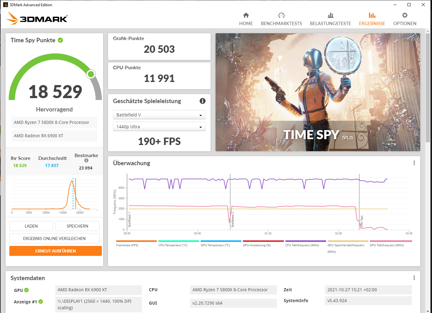

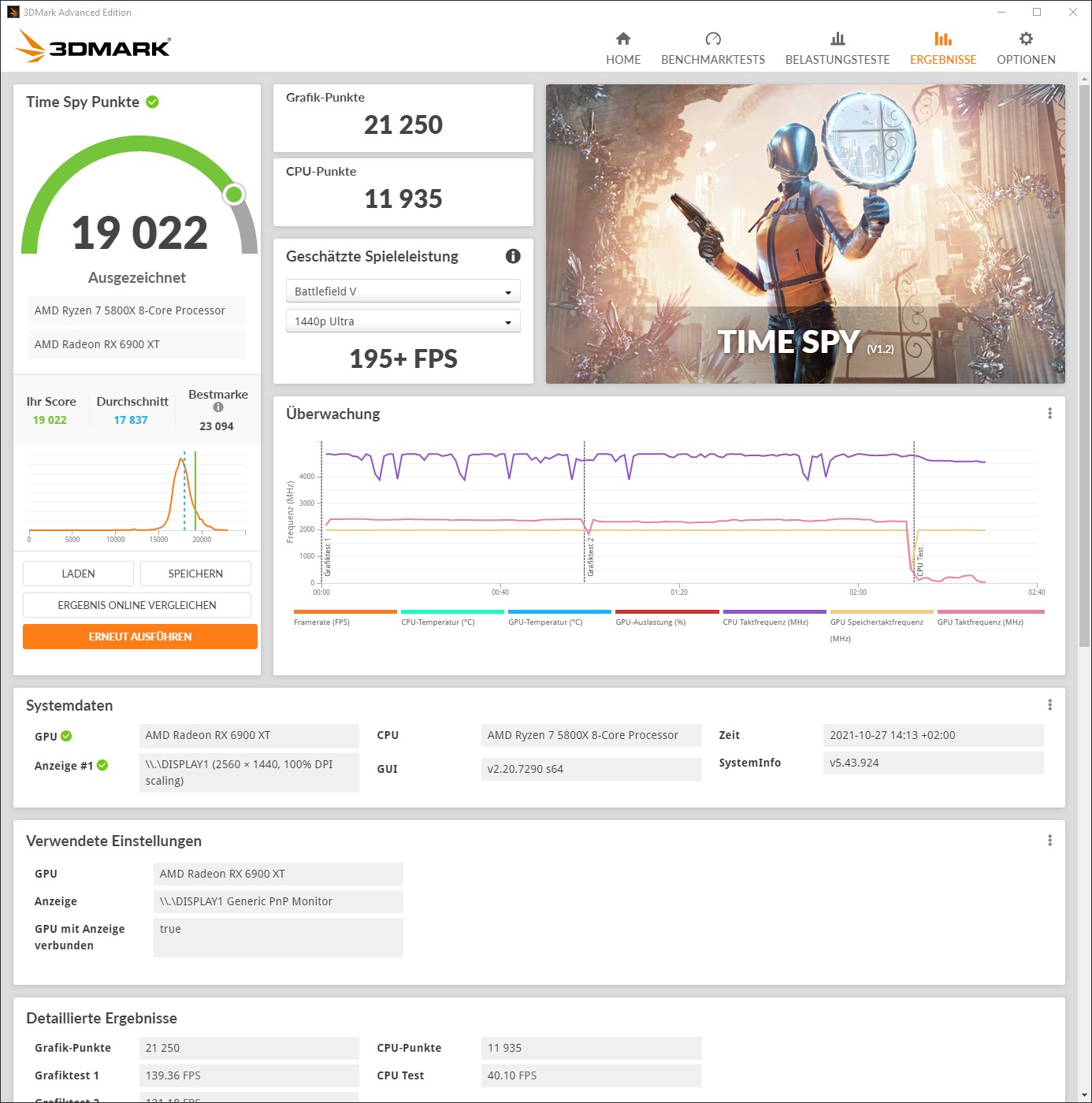

Das ist mein Ergebnis von TS:
nichts am Treiber verändert ausser UV auf 1,09V.
Komischweise läuft der TimeSpy mit dem neuen Treiber auch bei 1,09V druch...

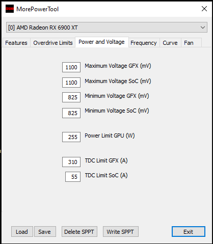

nein, du lädst dir Techpowerup GPU Z herunter. dort ist unter dem AMD Radeon zeichen so ein Pfeil und daneben steht "UEFI" du klickst auf den Pfeil um die Biosdaten auszulesen.
https://www.techpowerup.com/download/techpowerup-gpu-z/
Dann "Save to file..." auf den Desktop kopieren und vorsichtshalber noch eine Kopie auf ein USB Stick damit du die Standartwerte hast für den Fall der Fälle.
Dann lädst du dir hier MPT herunter (fast bis runter scrollen) https://www.igorslab.de/en/red-bios...en-more-stable-overclocking-navi-unlimited/3/
Finger weg vom Bios changer den brauchst du hier nicht!!!
Danach installierst du MPT
Öffnest es mit Administrator rechten
wählst deine Grafikkarte aus
danach klickst du auf "Load" und lädst die Datei von GPU Z rein mit den Daten.
Danach änderst du das Power Limit und TDC Limit und drückst auf "Write SPPT"
in den Meisten fällen musst du auch den Takt senken, kann die karte nicht mehr genug ziehen stürzt der Radeon Treiber ab.
Wenn du die änderungen vorgenommen hast musst du Windows neustarten damit der Radeon Treiber die neuen Werte einlesen kann.
Reicht dir das erstmal?
Wie gesagt Verwendung auf eigene Gefahr!

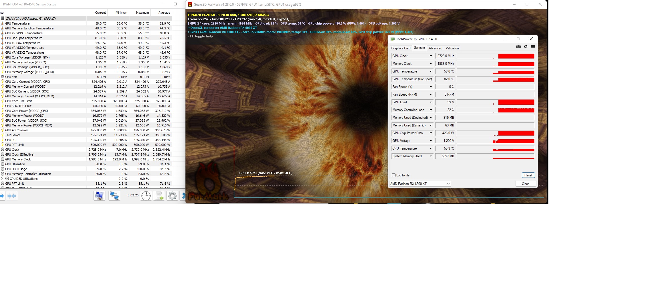

exakt so sieht es aus, Furmark ist da besser geeignet und dann Testen ob es im Spiel bei Lastwechsel auch so bleibt.Moep89 schrieb:Timespy ist suboptimal. Der ist so dermaßen empfindlich und pingelig, dass da die nötigen Werte extrem abweichen können. Den kriege ich quasi gar nicht stabil, selbst mit nur 5mV weniger. Spiele dagegen laufen stabil.
Deine karte hält die 1090 mv nicht, prüf es in GPU Z unter "Sensors" währen du mit Furmark einen Rendertest machst. Ich denke nicht das dort bei GPU Voltage 1.090 V stehen.DannyA4 schrieb:Also wie gesagt, wenn ich über 1090mV belibe, läuft TimeSpy wunderbar durch.

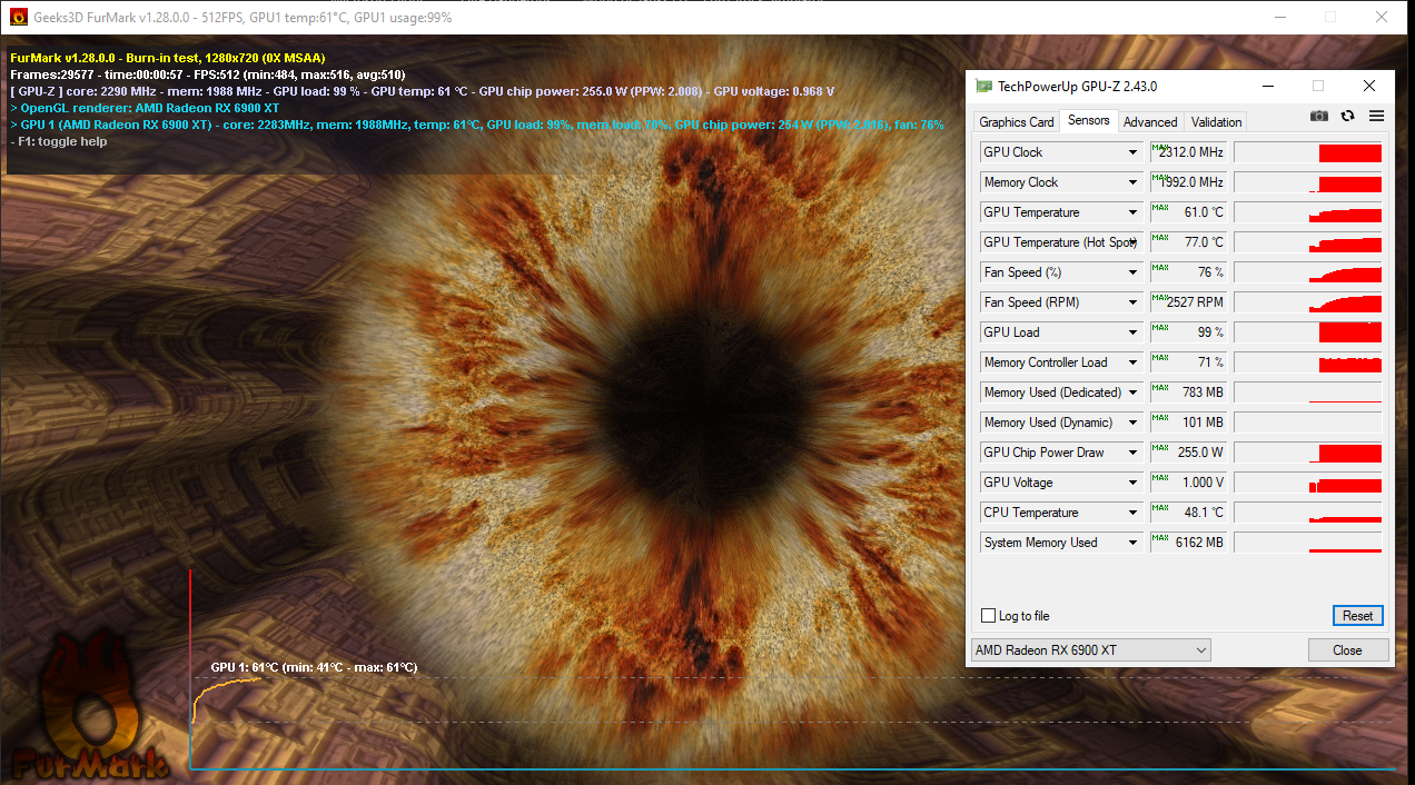

Du verwechselt Total Board Power mit Chip Power Draw. 255W Chip sind 300W TBP.dSi schrieb:nur 255 Watt zieht
Und die 6900XT hat 80 CUs, eine 6700XT hat 40. Die 6900XT wäre auch mit nur 2000 Mhz noch deutlich schneller.
PS: Der Takt fällt durch die Last von Furmark so niedrig aus, weil das Power Limit erreicht wird. In einem anderen Test wird die Karte vermutlich etwas höher takten. Sieht man ganz gut an den 1,000V max, obwohl er nicht über MPT die Spannung limitiert sondern über den Treiber. Die Karte könnte also noch höher takten mit mehr Spannung, geht aber schon nicht mehr wegen TBP Limit.

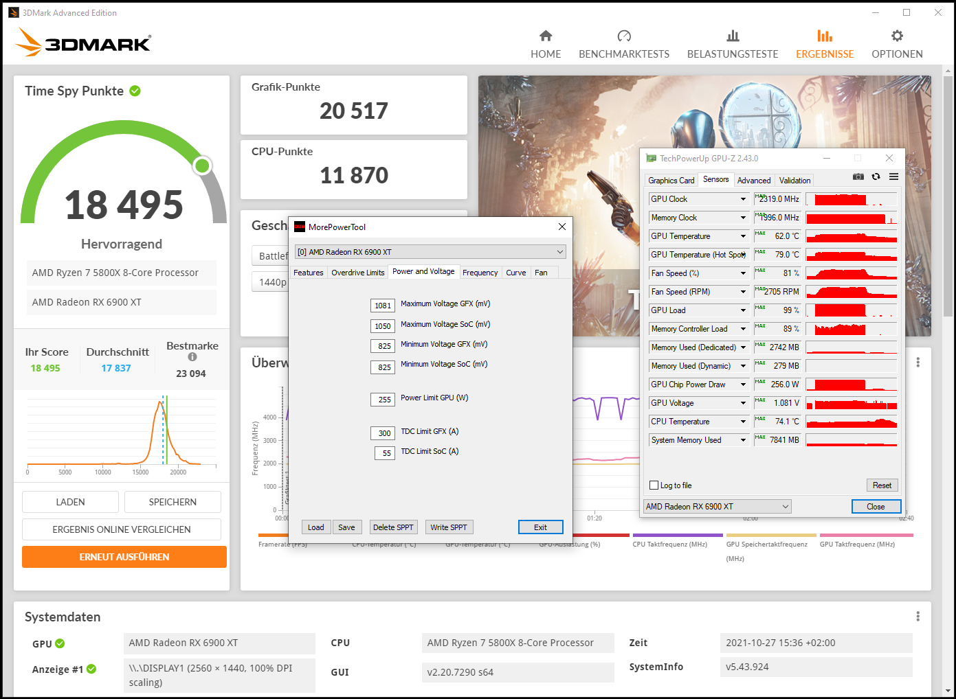

ich habe es jetzt mal so eingestellt und probiere es..
edit:

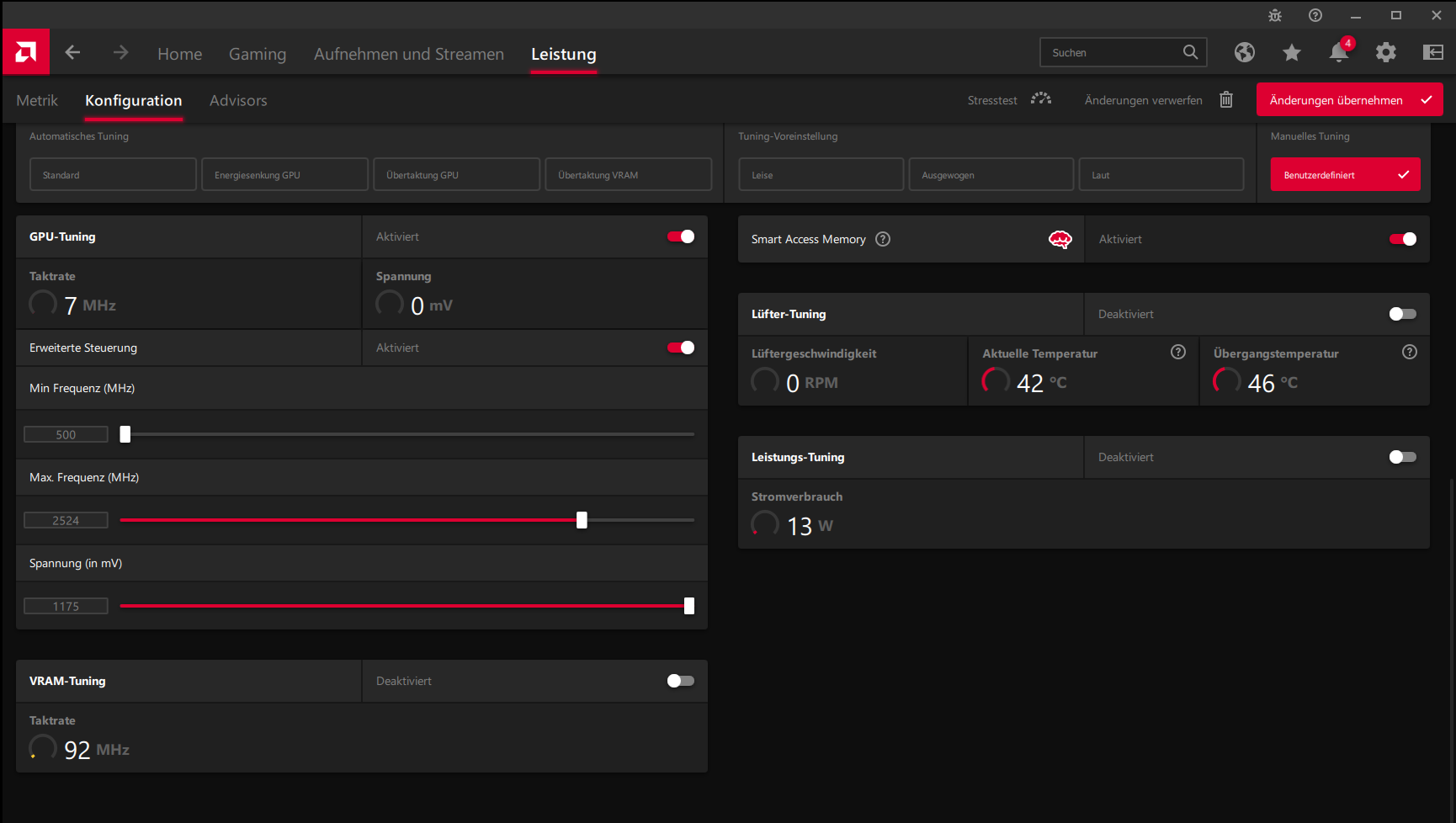

hmm..also mit den normalen Wattmaneinstellungen fahre ich definitiv bessere Ergebnisse ein als mit dem MPT.
Wie vorhin gesehen geht die Spannung beim senken über den Wattman auch wunderbar runter..vielleicht wuerde da etwas geändert?
Ich sehe bisher noch keinen Vorteil für das MPT.
edit:

Die Spannung war nur so tief, weil der Takt so niedrig war. Der Trick ist es halt 1,0V (oder was man haben will) auch bei höherem Takt zu haben. Furmark ist dafür halt mist, da fällt der Takt immer niedrig aus.DannyA4 schrieb:Wie vorhin gesehen geht die Spannung beim senken über den Wattman auch wunderbar runter

das kann ich nicht bestätigen, der eingestellte Wert wird schon sehr genau eingehalten.cvzone schrieb:Musst immer 50mV abziehen. 1100mV im MPT sind in der Praxis dann ein hartes Limit von 1050mV.
ich bin mir nur nicht sicher, was ich bei TDC Limit einstellen soll, bin da nun von 320 auf 300 runter.

Nutz mal bitte HWINFO. GPU-Z liest den Treiber aus und der liefert was eingestellt ist, nicht was anliegt.DannyA4 schrieb:der eingestellte Wert wird schon sehr genau eingehalten.
