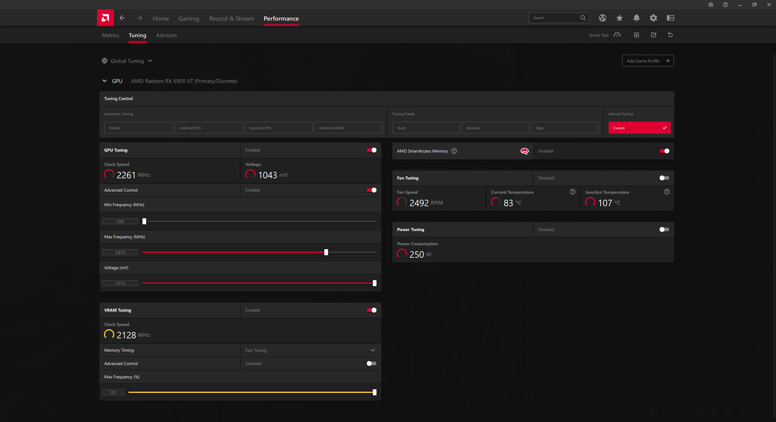

hab jetzt mit dem MPT auf 250 Watt bei gleichen Volt wie bei dir gestellt und das kommt bei Total war auf der Map raus:
werd am we nochmal den repaste versuchen
Ja ungeil,der erste Repaste versuch ging in die hose...passiert...noch ist kein Meister vom Himmel gefallen:n8:

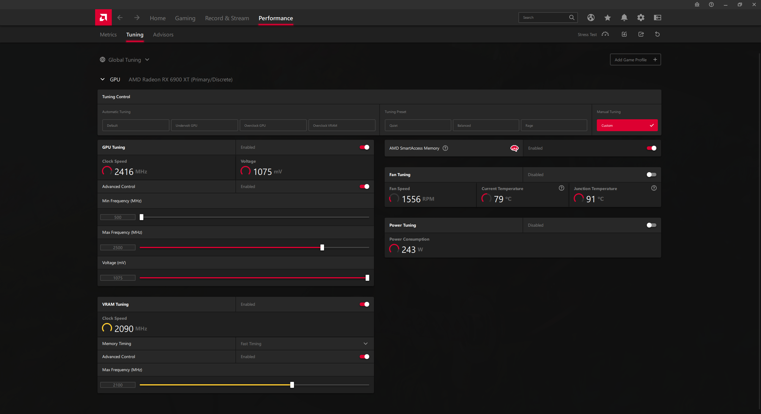

ich habs heute nochmal gemacht, und jetzt bei der gleichen szene in Total war definitv leiser und auch kühler :)
Sehr schön,1500U/min und Hotspot auf ca.90° kann man lassen :daumen:...jetzt noch min. Takt auf 2200mhz(gegen Ruckler/Stuttering) einstellen.Keine Angst,der Idle Verbrauch geht dadurch nicht hoch,die Karte wird ganz normal runtertakten aufn Desktop.

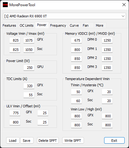

Wie sehen denn jetzt deine MPT Settings aus?
mach ich dann gleich :)
MPT setings sind so:
