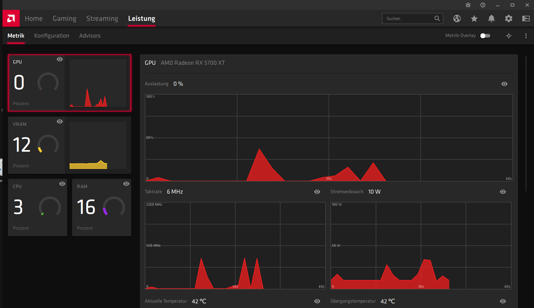

Stelle Ihn nur runter auf 120 weil die Grafikkarte sonst den Speicher im idle nicht runtertaktet und statt 11W bis zu 39W verbraucht und wärmer wird.

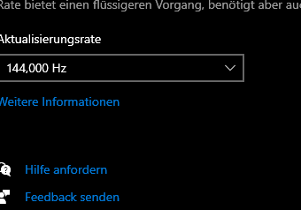

Bei mir läuft er mit 144Hz und da mit 11Watt. Habe mit CRU die Auflösung erstellt und dann in Windows einstellen können.

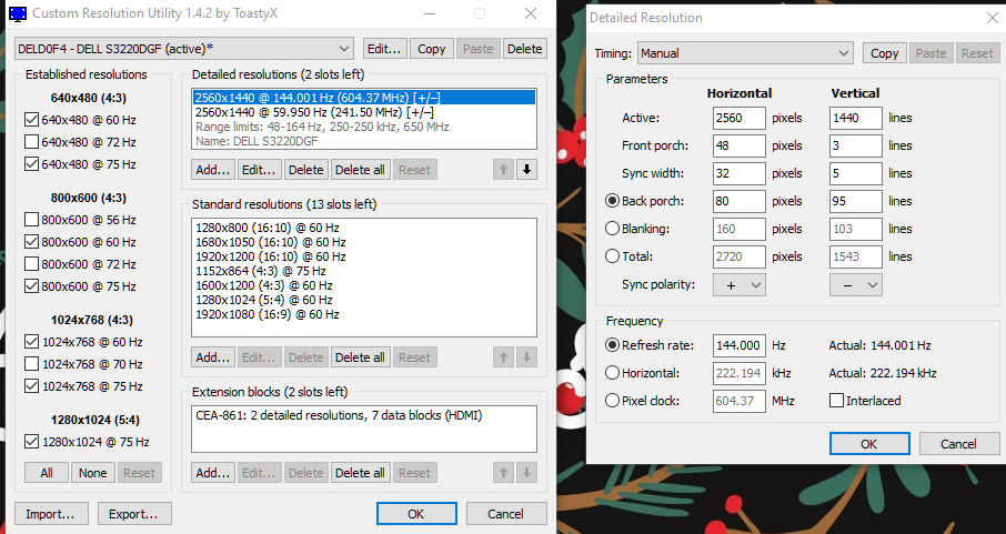

Wie sind denn deine Einstellungen im CRU? Magst du mal nen screenshot machen?
Ist ja nichts besonderes.
  • CRU als Admin starten
  • Dann unter Detailed Resolution auf Add klicken, auf LCD Standard und die gewünschte Hz Zahl einstellen. In meinem Fall 144 Hz.
  • Ich habe meine Custom Resolution mit den Pfeilen nach ganz oben gesetzt. Ob man das muss weiß ich nicht.
  • Auf Ok klicken und im Ordner CRU 1.4.2 auf Restart64 klicken.

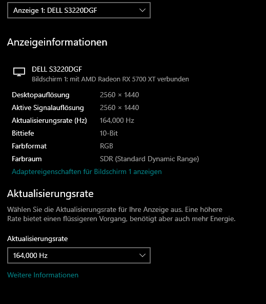

Wenn er dann mal mit 164Hz laufen soll habe ich mir zwei Verknüpfungen gebastelt um mal schnell umzuschalten.
Hast du die Blanking Time berechnet?
Nö,nur einfach 144Hz eingestellt und dann konnte ich in Windows auch die 144Hz nutzen. Vorher gingen ja bei mir nur 165 und 60Hz.

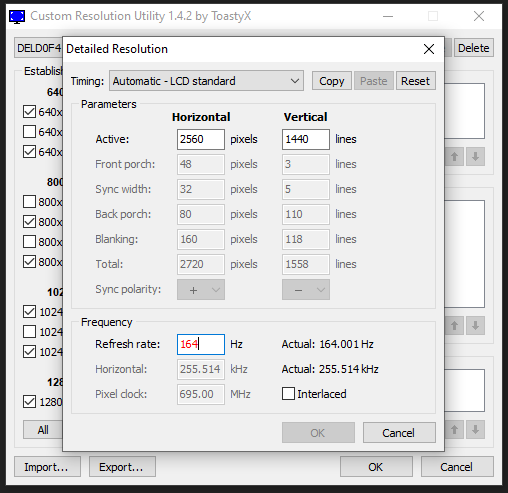

Hab jetzt mal Versucht ein Profil für 164 zu machen:
Kein Möglichkeit. Einer ne Ahnung warum da so ist?
Ja,das geht bei mir auch nicht.Nur wenn du bei Interlaced einen haken rein machst.Dann tacktet er aber auch nicht runter bei 164Hz.
Und oben den Reiter glaube ich nicht auf Automatic lassen.
