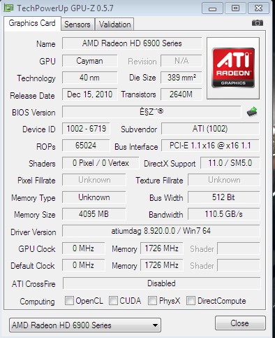

so, update: habe es geschafft auf pci umzustellen. jetzt klappts auch mit den pci steckern. rechner startet auch, und gpu z erkennt auch die 6950 nur halt nciht ganz richtig (bild) flashen geht über winflash nicht mehr versuche nun mal über dos
