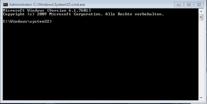

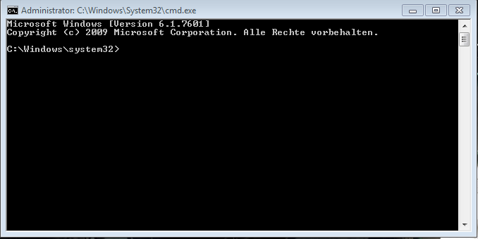

6950 geflasht....problem!
- Ersteller Technikos
dann wird es schwierig!
Ein Verzeichnis tiefer kommst Du mit
cd..
Dann das Verzeichnis in das Du willst mit cd Verzeichnisname wechseln! Ich richte diese Verzeichnisse immer direkt über dem Hauptverzeichnis C: ein.
Aber das führt jetzt zu weit, Dir das alles zu erklären. Am besten Du erstellst Dir einen Boot-Stick oder CD-Rom und da packst Du die Dateien drauf!
Anleitung hier:
http://www.biosflash.com/bios-boot-usb-stick.htm
edit: Hier im Video das Verzeichnis Atibios
http://www.tweakpc.de/overclocking/xfx_amd_radeon_hd_6950_freischalten/s03.php
Es sollte eigentlich reichen, wenn Du alle Dateien einfach in C: kopierst und da versuchst! Entscheidend ist, dass Du die Original-Bios Datei in dem gleichen Verzeichnis hast, aus der Du den flash-Befehl gibst!
cd..
Anleitung hier:

Ja!
cd..
cd..
eingeben und Du solltest im Verzeichnis C: sein - von da den flash starten, wenn Du vorher dahin die Original-Bios Datei hinkopiert hast!
Und bitte alles richtig schreiben, Leerzeichen lassen und auf Groß- und Kleinschreibung achten!
cd..
cd..

das zeigt dir an in welchem Ordner du gerade wilderst ^^ das ist genau dasselbe wie im Windowsexplorer oben die Leiste.
