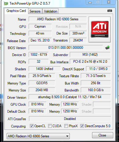

neues bios bzw altes ist draus, gpu z zeigt mir aber immer nach das gleich an. versuche es jetzt mal sei zu starten
:pleute es leeeeeeeeebt danke an alle. der flashvorgang hat geklappt.am liebsten würde ihc euch allen ein eis ausgeben
BlubbsDE schrieb:
hoffe, dass sie all das Prozedere von Dir überlebt hat.
Die wird es hinter sich haben, sieht man schon am GPU-z Screen ;)
den screen habe ich grade gemacht.sieht wieder alles normal aus

Na, herzlichen Glückwunsch :)
Viel Spaß mit dem zweiten Leben Deiner 6950.
