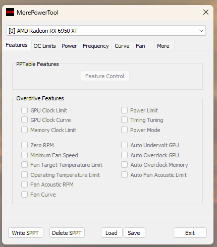

xneo70 schrieb:
Kann ich denn die Standart einstellungen verändern?
Ja das geht z.B. mit dem Morepowertool. Damit kannst das GPU BIOS modifizieren und neu flashen.

Habe ich downgeladen, aber wie es scheint geht das nicht mit meiner GPU. Wahrscheinlich geblockt? Jedenfalls ist die 0RPM ausgegraut.
