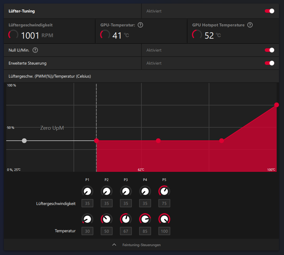

habe das Problem. dass meine Rx6750xt irgendwie die Lüfter nicht ausschaltet, obwohl Zero RPM angeschaltet ist. Generell habe ich schon seit längerem die Vermutung, dass die Lüfter in der Adrenalin Software über die GPU Hot-Spot Temperatur gesteuert werden und nicht über die normale GPU Temperatur.
(Bei dem Bild nicht wundern, wegen der komischen Kurve, die ist nur testweise)
Die Karte läuft hier mit 1000RPM, bei 41°C im Desktop betrieb, obwohl Zero RPM bis 50°C geht. Beim spielen sieht das ganze ähnlich aus. Steigt die Hotspot Temperatur auf z.B. 80°C, wo die normale Temperatur bei so 60-65°C liegt, gehen die Lüfter komplett ab.
Hat einer nh Ahnung wie man das irgendwie fixen kann?

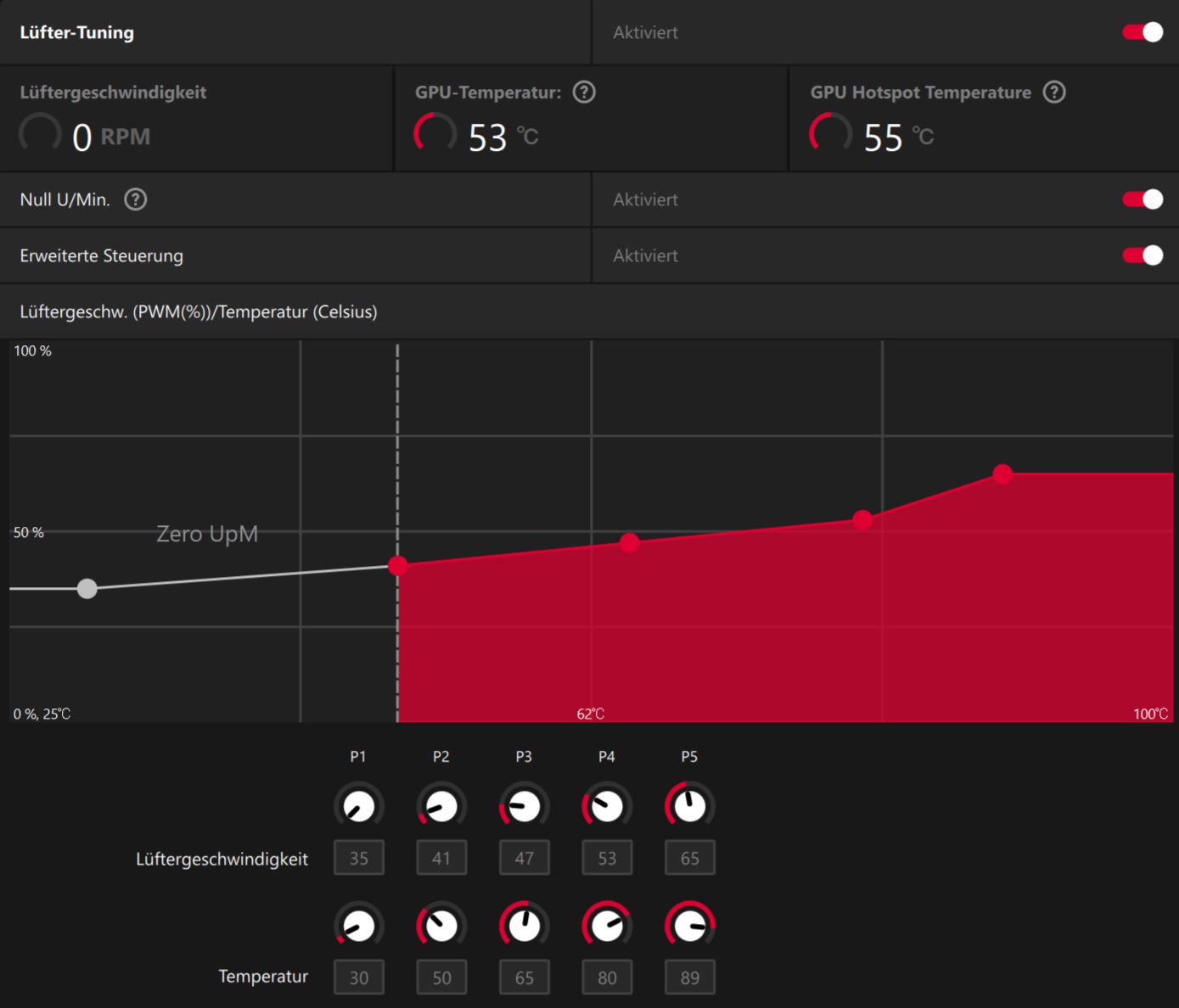

Hi,
zur zweiten Frage -> Lüfterkurve anpassen.
35% RPM bei 85°C ist nicht sinnvoll.
Hier mein Beispiel.
Falls die Karte dann noch zu warm wird , bis zur Lautstärkengrenze anpassen.
ps: Bei mir ist der Hotspot bei 55°C und ZeroFan funktioniert.

Dass das nicht sinnvoll ist, ist mir klar, diese Kurve verwende ich ja auch nicht.

Hi,
obs stimmt kann ich nicht sagen, habe aber mal gehört das wenn man den Bios Schalter umlegt den Treiber einmal neu installieren muss.
Aufn Screen ist der Hotspot ja bei 52°C trotzdem laufen die GPU Lüfter.
ZeroFan geht doch bis 55°C oder nicht ?
Bei mir schalten Lüfter auch bei 53°C ab.
ps: bei deiner 6750 sogar ab 60°C
Mute Fan Technology intelligently turns off the fan below 60℃, providing silent gaming during medium and low load while reducing power consumption.
Wieviele Monitore nutzt du ?
Bei zwei Monitoren soll der Takt anscheinend nicht soweit runter gehen, das Zero Fan aktiviert wird.
Hier im CB Thread wird das MorePowerTool empfohlen (auf eigene Gefahr, ohne Gewähr)
