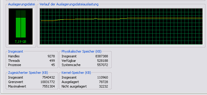

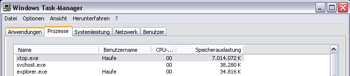

Also ich würd mich über 12Gigs freuen! :D
