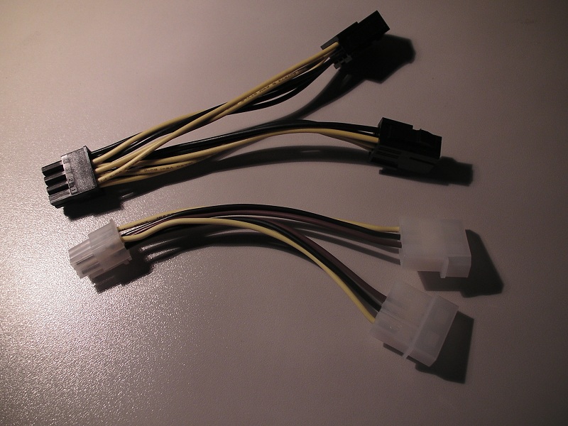

In Sachen Adapter habe ich mal nachgeschaut. Diese hier lagen meiner Grafikkarte bei.
2 Molex-Buchse auf 6-Pol-Stecker
2 6-Pol-Buchse auf 8-Pol-Stecker
2x 6-Pol-Stecker kommen zusammen auf 300 Watt, genau der Wert, den ein 8-Pol-Stecker leisten muss.
Gut also kommt die Variante 1x6-pin auf 8pin nicht in Frage, so wie das deiner Ansicht nach entnehmen kann. BTW mein Netzteil ist ein OCZ GameXStream 600W, was doch eigtl. vom Wert her reichen müsste auch wenn die Rechnung knapp ist (400W Graka+200W der Rest)^^. Da mein Netzteil "nur" 2x6 pin stecker hat, bräuchte ich also 2xMolex-Buchsen auf 6-Pol-Stecker + 2x6-Pol-Buchsen auf 8-Pol-Stecker wenn ich das richtig deute!? ...ach ne is dat kompliziert^^
