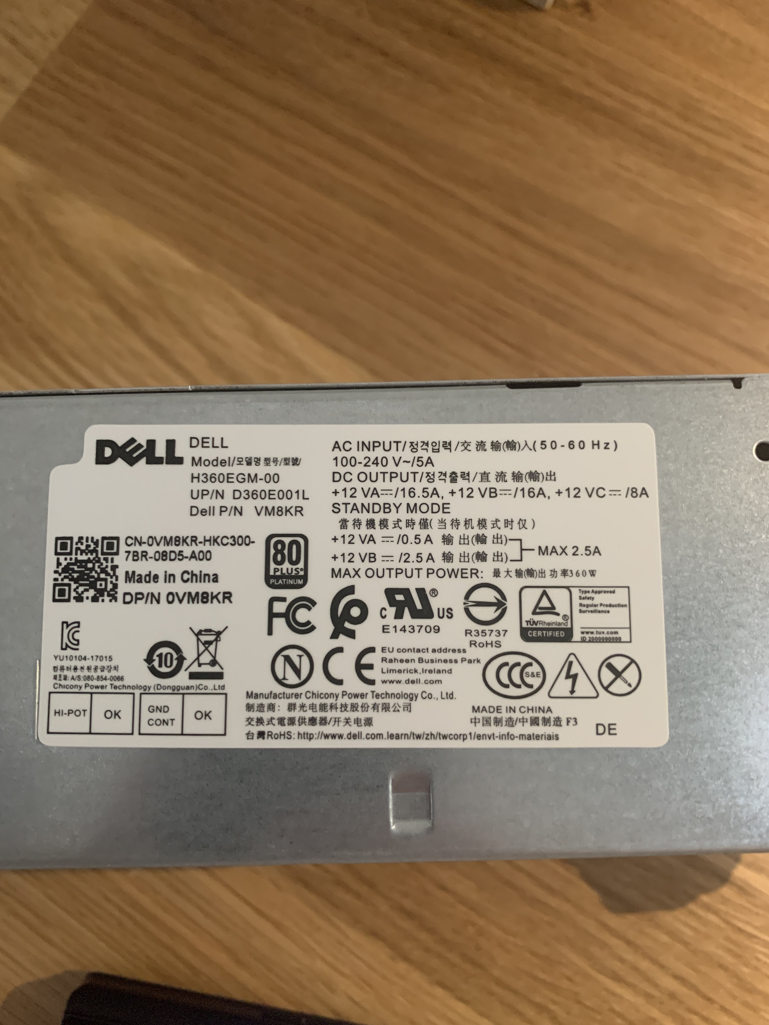

Hallo, ich grüße Euch. Bin neu hier im Forum und habe auch schon ein Problem und dementsprechend auch eine Frage. Ich besitze einen Dell 3050MT mit einem i5 7500, 8GB RAM auf 2 Riegeln, 1x M.2 SSD und 1x SATA SSD. Das Ganze wird befeuert durch ein 240W Netzteil mit 2 12V Schienen, die jeweils mit 16 und 16,5A abgesichert sind. Jetzt möchte ich, wie Ihr dem Titel schon entnehmen könnt, eine GTX 1070 AERO ITX von MSI nachrüsten. Natürlich ist das mit diesem NT nicht machbar. Die Suche nach einem geeigneten NT gestaltet sich aber sehr schwierig, da Dell einen bestimmten Formfaktor seiner NT favorisiert und ein ATX oder SFX nicht passt (auch andere MB Anschlüsse). Dennoch habe ich, wie auf dem Bild zu erkennen ist, ein 360W NT von Dell mit dem richtigen Formfaktor ergattern können. Dieses hat einen PCI-E 6PIN Anschluss, welcher bekanntlich der 75 W Spezifikation unterliegt. Die Karte hat aber einen 8PIN Anschluss, über den die Karte 150W ziehen kann. So wie ich das lese, hat das neue NT eine 3. 12V Schiene mit 8A. Das hieße, dass der Anschluss theoretisch mit 96W belastet werden könnte plus der 75W des MB, ergeben sich daraus 171W. Die Karte hat eine TDP von 150W. Ich wollte das über einen 6 auf 8PIN Adapter lösen, das es ja rein rechnerisch passt. Schöner wäre natürlich ein Besseres NT, ohne Frage aber das ist hier ja ohne weiteres nicht möglich. Die Frage ist nun, reicht die Stromversorgung aus oder hab ich hier einen Denkfehler zwecks Lastspitzen oder ähnliches? Danke schonmal im Voraus für Eure Einschätzung und Hilfe.

Man könnte sich da schon was zurechtbasteln wenn man wüsste, welche Schiene welchen Kabelstrang füttert. Dazu muss man aber letztlich das Netzteil zerlegen und nachsehen, was ich nicht empfehlen kann.
Adapter kann ich noch weniger empfehlen, das endet am Ende noch in einem Feuerwehreinsatz.
Denn die Leistung für den 8-Pin muss nach wie vor durch den 6-Pin, wofür er nicht spezifiziert ist. Und wie hoch diese Leistung letztlich ist, ist spekulativ. Selbst mit Eingriff in das Powertarget der Karte über den Treiber wäre mir das zu heiß.
Puh, ob man dem 360 Watt Netzteil von Dell wirklich eine GTX 1070 zumuten soll?
Die beste Variante wäre da warscheinlich komplett neues normales Netzteil und ein neues Mainboard, und warscheinlich dann auch ein anderes Gehäuse.
Die OEM fertig PCs sind halt nicht fürs aufrüsten gedacht.
wenn das netzteil tatsächlich ein richtiges multirail netzteil ist, kannst du die einzelnen rails nicht addieren, weil die rails unterschiedlichen outputs zugeordnet sind. bspw. rail 1 EPS 12v, rail 2 PCIE 1, rail 3 PCIE 2 (gibts aber hier nicht, oder?).
die 75w aus dem PCIE slot kannst du da auch nicht einfach so reinrechnen. wieviel strom die karte aus dem slot zieht, hängt alleine davon ab, wie sie konfiguriert ist. üblicherweise liegt die leistungsaufnahme von karten mit mindestens einem 8pin bei 20-50w. nur manche 6pin oder karten komplett ohne pcie stromanschluss brauchen die vollen 75w (oder manchmal auch mehr, was nicht spec-konform ist).
der unterschied zwischen pcie 6pin und pcie 8pin sind 2 sense/GND pins - der 8pin trägt nicht mehr 12V leitungen als der 6pin, nämlich 3. allerdings muss das ganze system auch "8pin" konform sein, nämlich auf netzteilseite, die steckverbinder und die kabel selbst (leitungsdurchmesser).
theoretisch ist es für einen elektroniker möglich hier was zu basteln, aber ich kann in dem fall hier davon nur dringend abraten. keiner weiß, wie das netzteil auf diverse modifikationen reagiert.
die einzige vernünftige lösung ist ein ATX konformes system mit anständigem netzteil.
