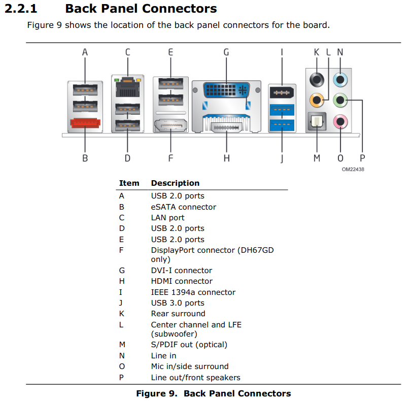

Die USB Anschlüsse vom Board sind also genauso gut wie die von der pcie Steckkarte?Madnex schrieb:Warum? Dein Board hat doch einen USB-3.0-Controller.

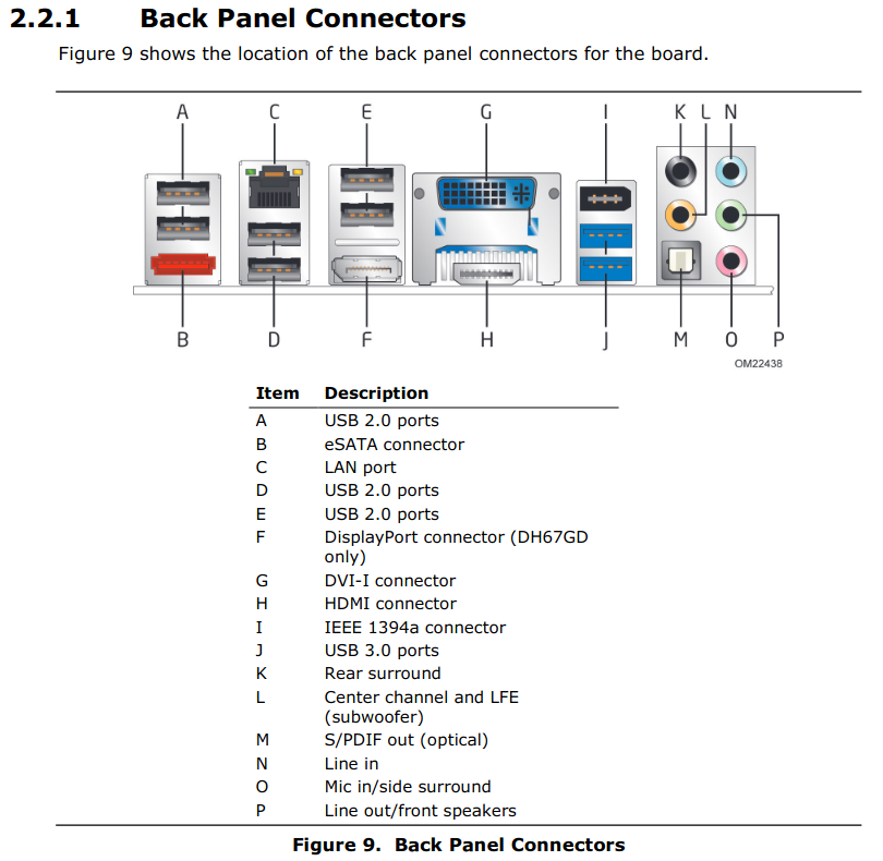

Du hast zwei USB3.0-Ports hinten am Back-Panel. Die sind sogar besser als die der Steckkarte, da die Anbindung ans System besser ist.
Siehe J:
Ich muss da ein wenig zurückrudern. Das ist kein nativer USB3.0-Controller sondern die USB3.0-Ports wurden über einen Zusatz-Chip von NEC realisiert. Das bedeutet, dass es wohl kaum einen Unterschied zwischen den USB3.0-Ports auf deinem Board und der Steckkarte geben wird.
Siehe J:

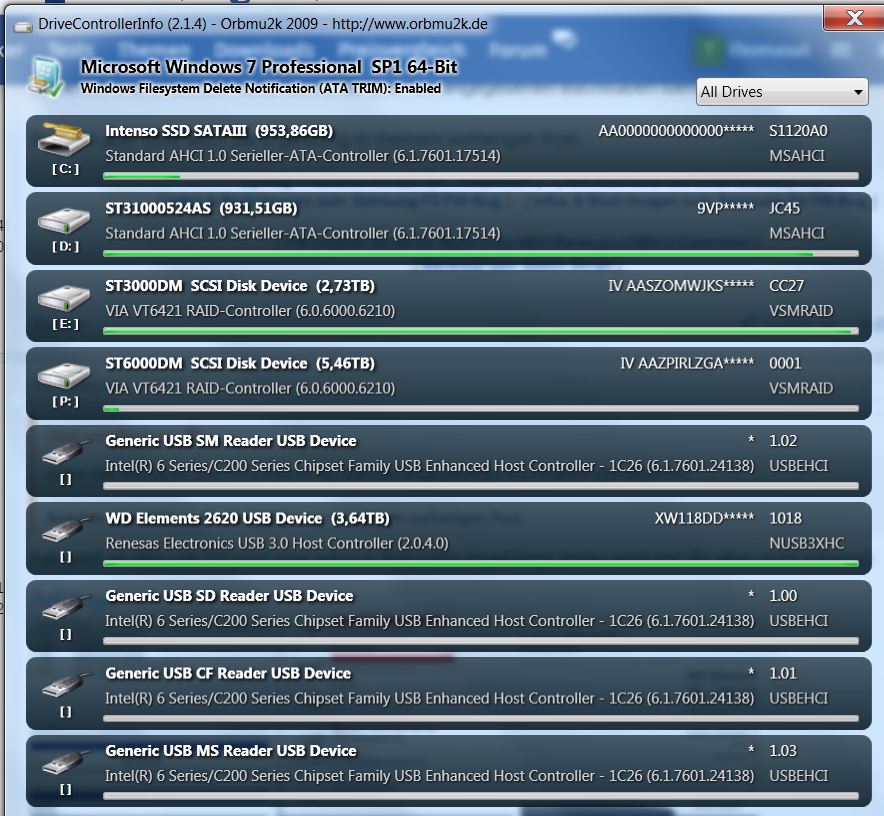

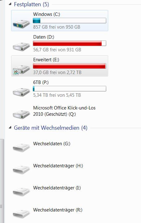

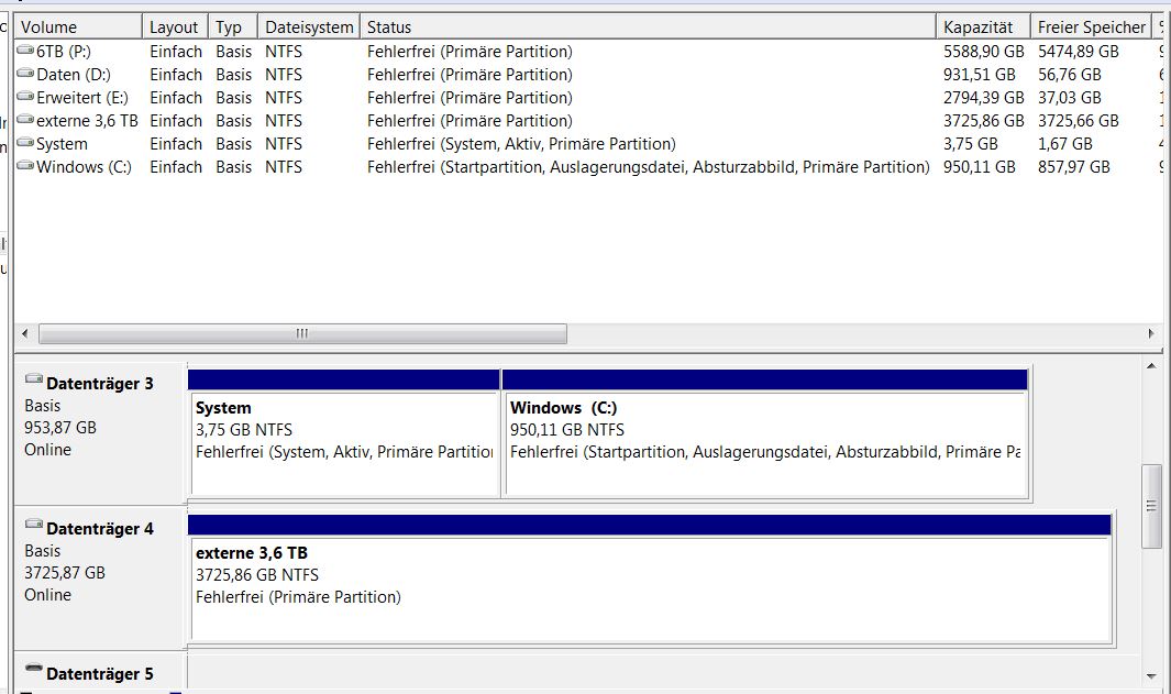

hab jetzt an den usb 3.0 port eine externe festplatte angehängt, leider wird mir die aber nicht erkannt!Madnex schrieb:Siehe das Bild oben. Die Ports kannst du über die angegebenen Buchstaben identifizieren.
Beachte aber bitte auch die Ergänzung in meinem vorherigen Post.
Madnex schrieb:Kann es sein, dass der onboard USB3.0-Controller im BIOS deaktiviert wurde?
da sehe ich es zumindest

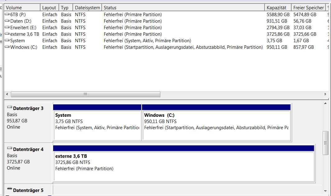

super Tip!Madnex schrieb:Du musst einfach nur einen Laufwerksbuchstaben in der Datenträgerverwaltung vergeben.
Madnex schrieb:Du hast zwei USB3.0-Ports hinten am Back-Panel. Die sind sogar besser als die der Steckkarte, da die Anbindung ans System besser ist.
Siehe J:
