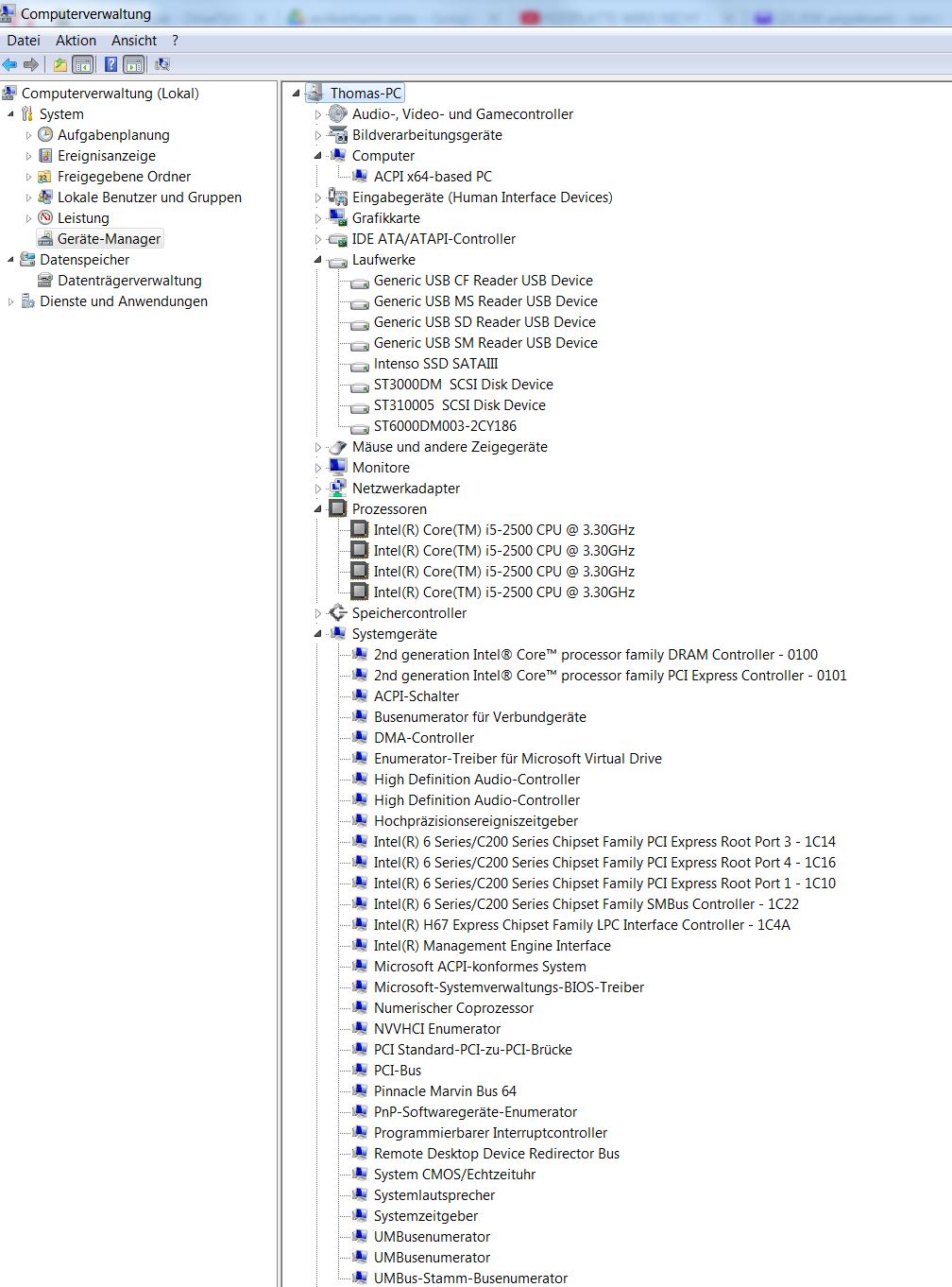

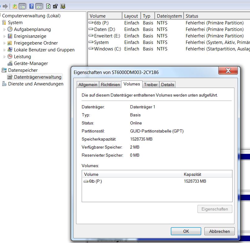

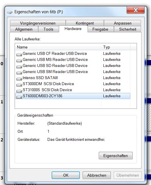

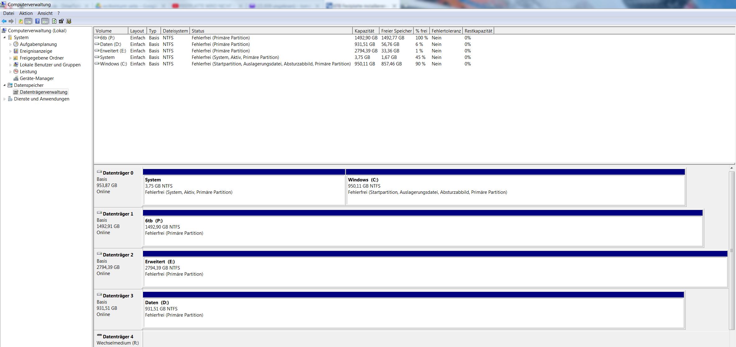

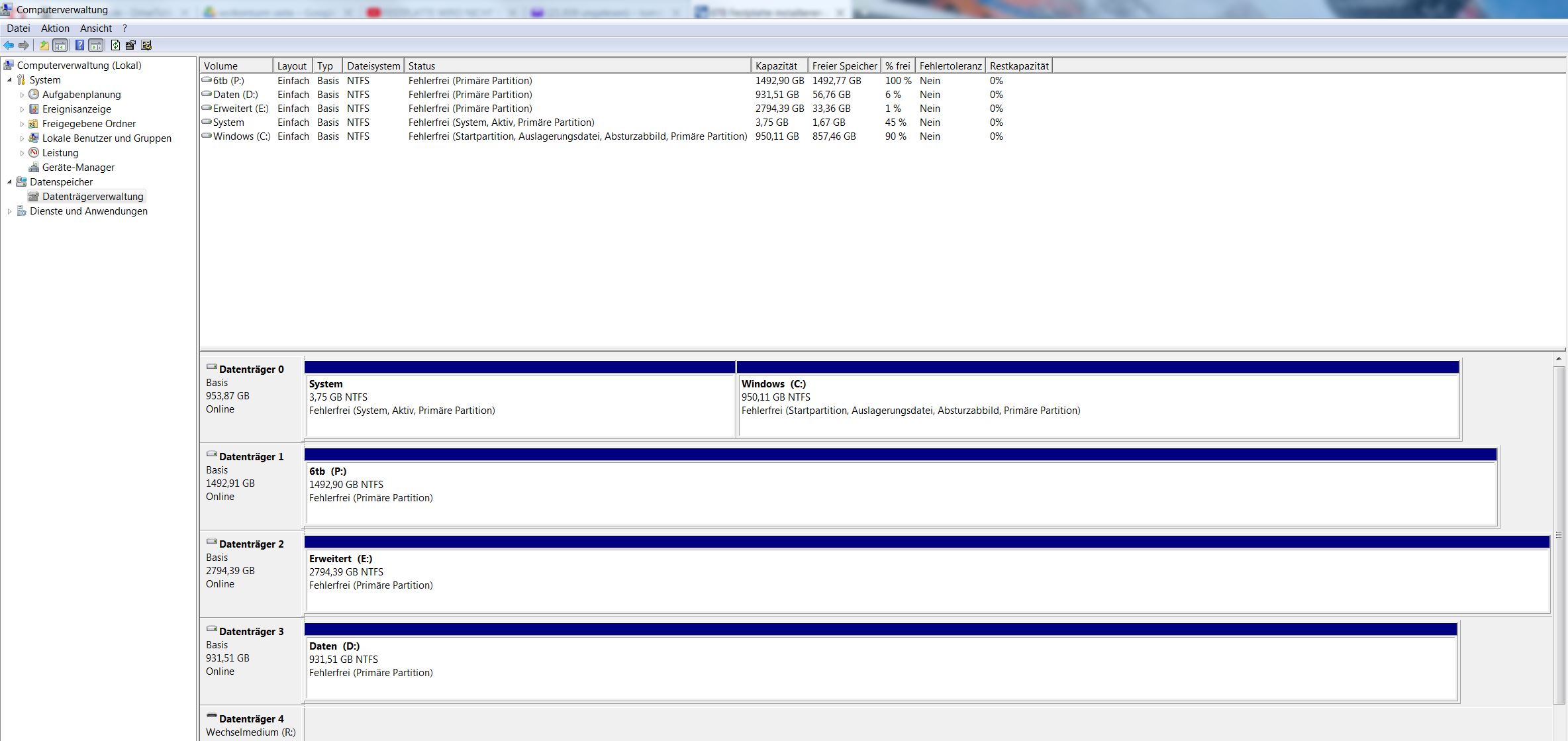

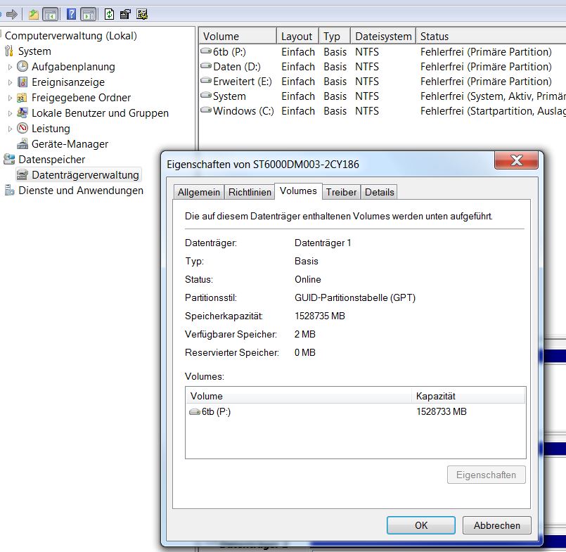

Anbei Daten zu meinem PC:

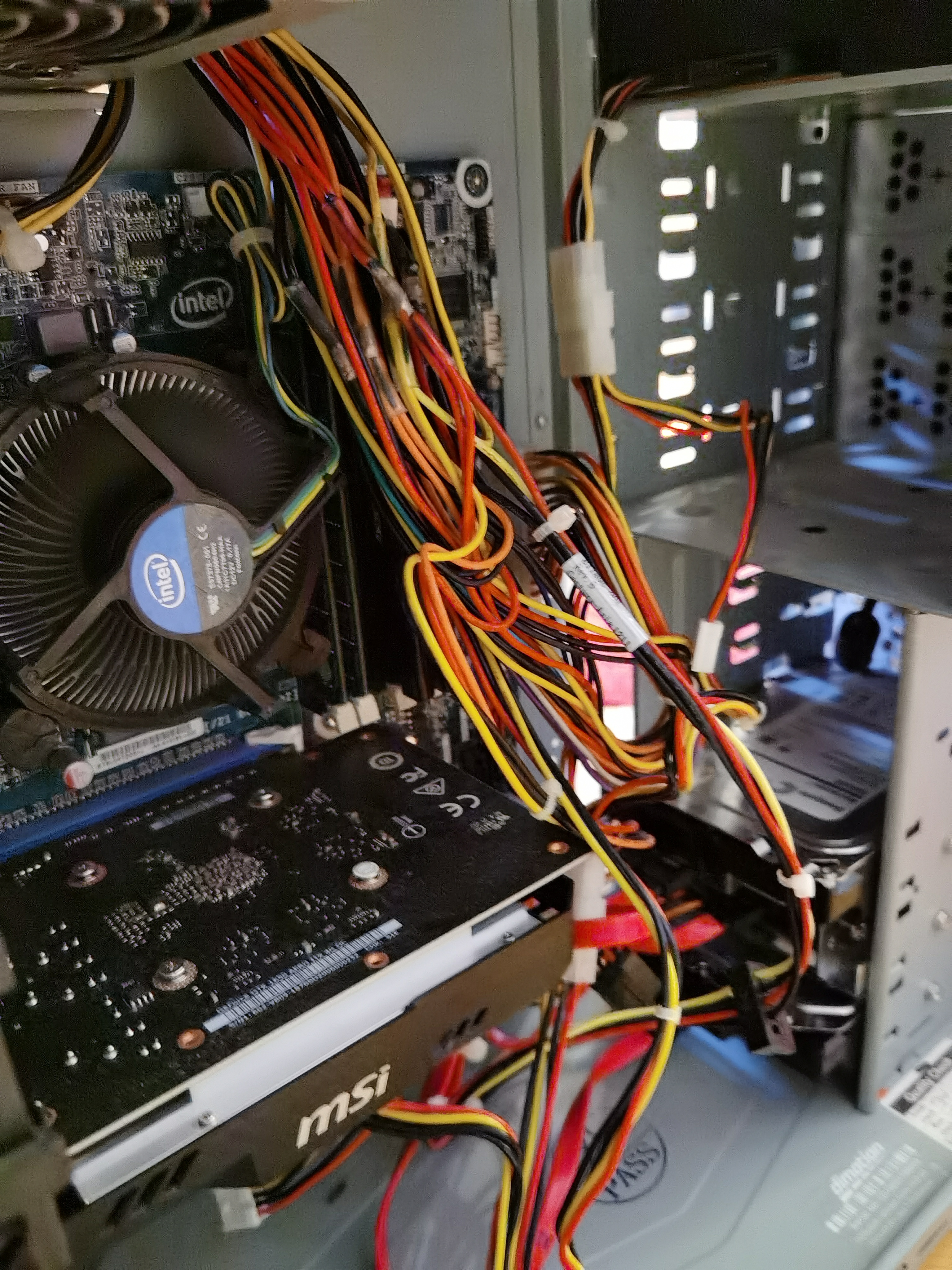

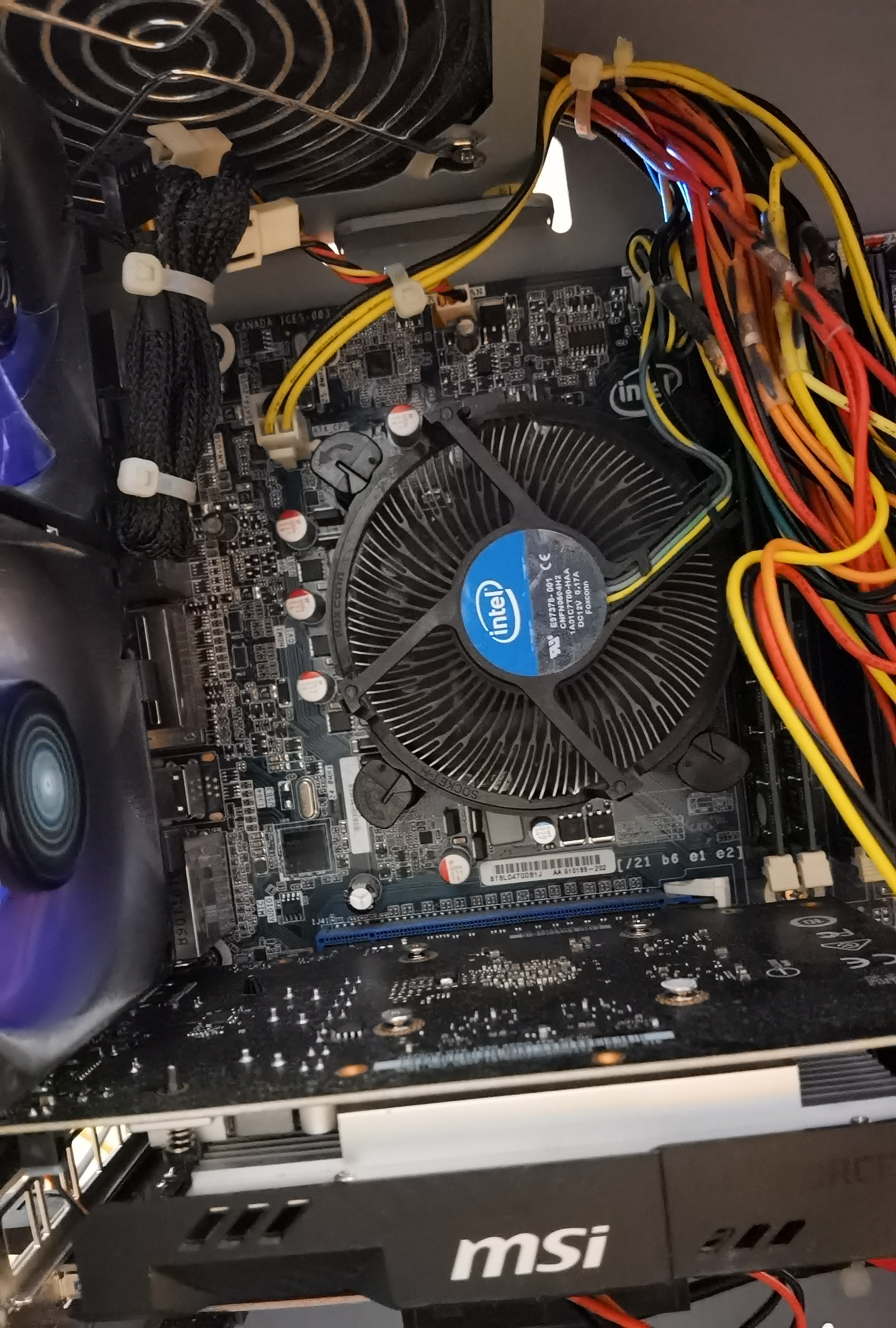

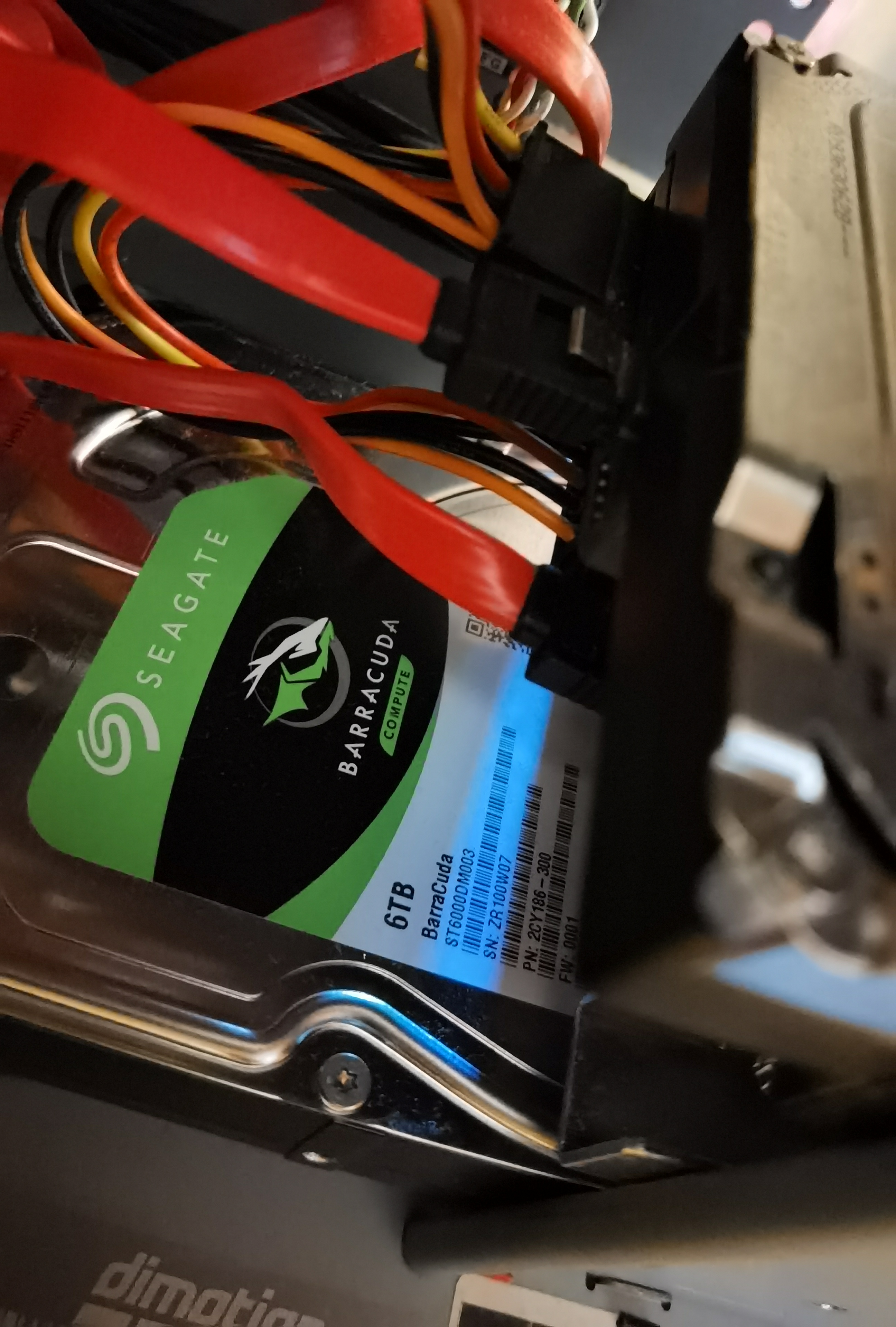

Anbei Fotos von innen😉
thomasat schrieb:
reichen die Daten die ich zur Verfügung gestellt habe?
Schonmal nicht schlecht, dass Du versuchst mitzuarbeiten - aber um welches Mainboard handelt's sich denn?
Dann: Wird die Platte denn überhaupt im BIOS mit voller Kapazität angezeigt?

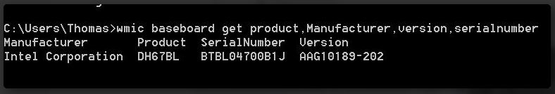

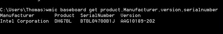

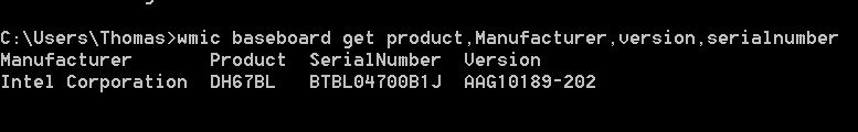

reichen die infos nicht?
https://ark.intel.com/content/www/de/de/ark/products/50098/intel-desktop-board-dh67bl.html
Solche Systeminformationen bekommt man bspw. schon mit CPU-Z (portable Version reicht!), umfassender informiert z. B. HWiNFO.
Mit dem Netzteil bist du schon ein bissel Lebensmüte oder? Zusammen gelötet Kabel 🤦‍♂️
Eigentlich müsste win7 und dein Board problemlos die 6TB erkennen.
Mir persönlich gehen da leider die Ideen aus
Reaktionen: lkullerkeks, Der Lord und thomasat
No risk no fun

Wenn man eine kleinere HDD (1,5 TB) auf eine größere HDD klont, kann die Zielfestplatte auch die Eigenschaften der kleineren übernehmen, inkl. die Größe des Datenträgers in Windows.
Probiere mal folgendes:
Win + R und "diskpart" eingeben
“list disk” eingeben um alle Datenträger aufzulisten
“select disk #” (Beispiel: select disk 1) eingeben und die Nummer des Datenträgers wählen der bearbeitet werden soll
“clean” eingeben um den Datenträger zu löschen
"convert gpt” eingeben um den Datenträger von MBR zu GPT konvertieren
Danach könntest du sie in diskpart auch gleich formatieren ... geht aber auch in der Datenträgerverwaltung
Wenn das auch nicht funktioniert muss das Problem wo anders liegen.

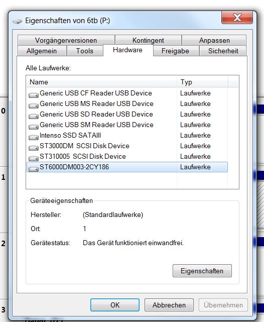

Das müsste die verbaute Platte sein:
https://geizhals.de/seagate-barracuda-compute-6tb-st6000dm003-a1700243.html
Leider eine SMR Platte ...

Lade dir mal das Tool DriveControllerInfo herunter, führe es aus und erstelle ein Screenshot vom Programmfenster, das du dann bitte hier rein stellst.
Zum Problem: Dass eine 6 TB Festplatte nur mit rund 1493 GiB erkannt wird, liegt daran, dass eine beteiligte Software- und/oder Hardware-Komponente ein 32-bit-LBA-Limit hat. Bei internen SATA-Festplatten ist das in der Regel der (proprietäre) Treiber des SATA-Controllers. Mit dem Partitionsstil und den Fähigkeiten des BIOS hat das normalerweise nichts zu tun, wie manche hier vermutet haben.
