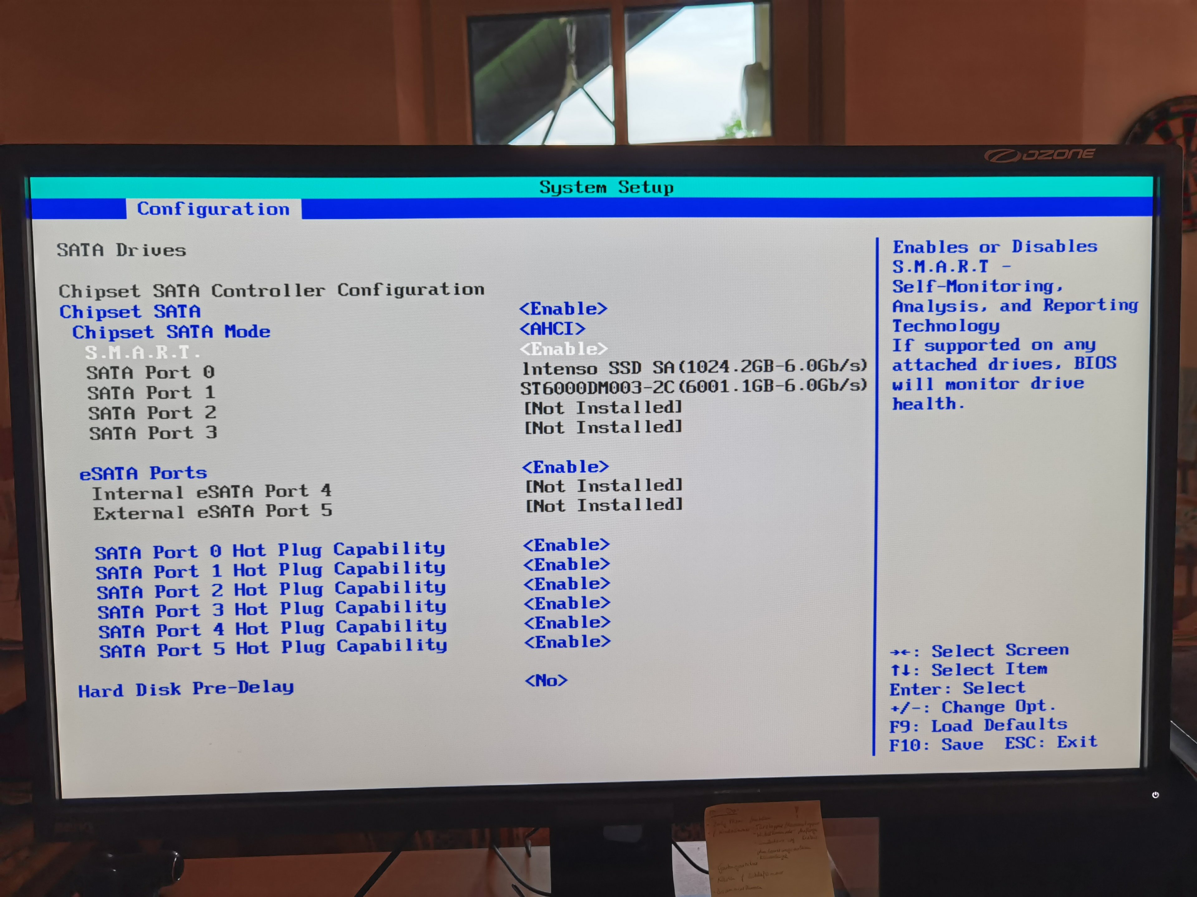

  • kann die BIOS-Version des Boards überhaupt die korrekte Kapazität der HDD identifizieren?
das zeigt bios an:
User007 schrieb:
  • welche Zugriffssteuerung ist im BIOS für den SATA-Controller eingestellt, IDE oder AHCI?
  • wurden für das Anschließen der HDD schonmal die SATA-Ports gewechselt?
    Das Board stellt ja nur zwei SATA3-Ports (blau) zur Verfügung - hier sollte vorzugsweise der Systemdatenträger mit Win und ein anderer häufig Genutzter angeschlossen werden. Zum Testen evtl. auch mal die anderen beiden (D und E) abklemmen und die 6TB-HDD an den zweiten blauen Port anschließen.​
das war die lösung, hab das blaue kabel an die 6tb platte angeschlossen und der ganze speicher wurde erkannt, für die 1 tb platte reicht der andere anschluss.
DANKE FÜR DEN TIP!

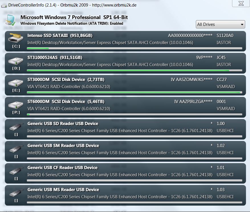

Auch wenn du jetzt die volle Kapazität zur Verfügung hast, nutze bitte mal das Tool DriveControllerInfo und erstellen ein Screenshot vom Programmfenster.
An welchem Port ist denn dann die 3 TB angeschlossen? Gibt es einen weiteren Controller, der auf dem Bild nicht zu sehen ist?
.... ahh I see, tatsächlich ein anderer Controller "VSMRAID" den du uns verschwiegen hast?
Der SATA/RAID-Controller mit VIA VT6421-Chipsatz ist allerdings uralt und unterstützt nur SATA-1.5Gb/s. Dafür scheint der installierte Treiber Festplatten mit mehr als 2 TB korrekt ansprechen zu können.

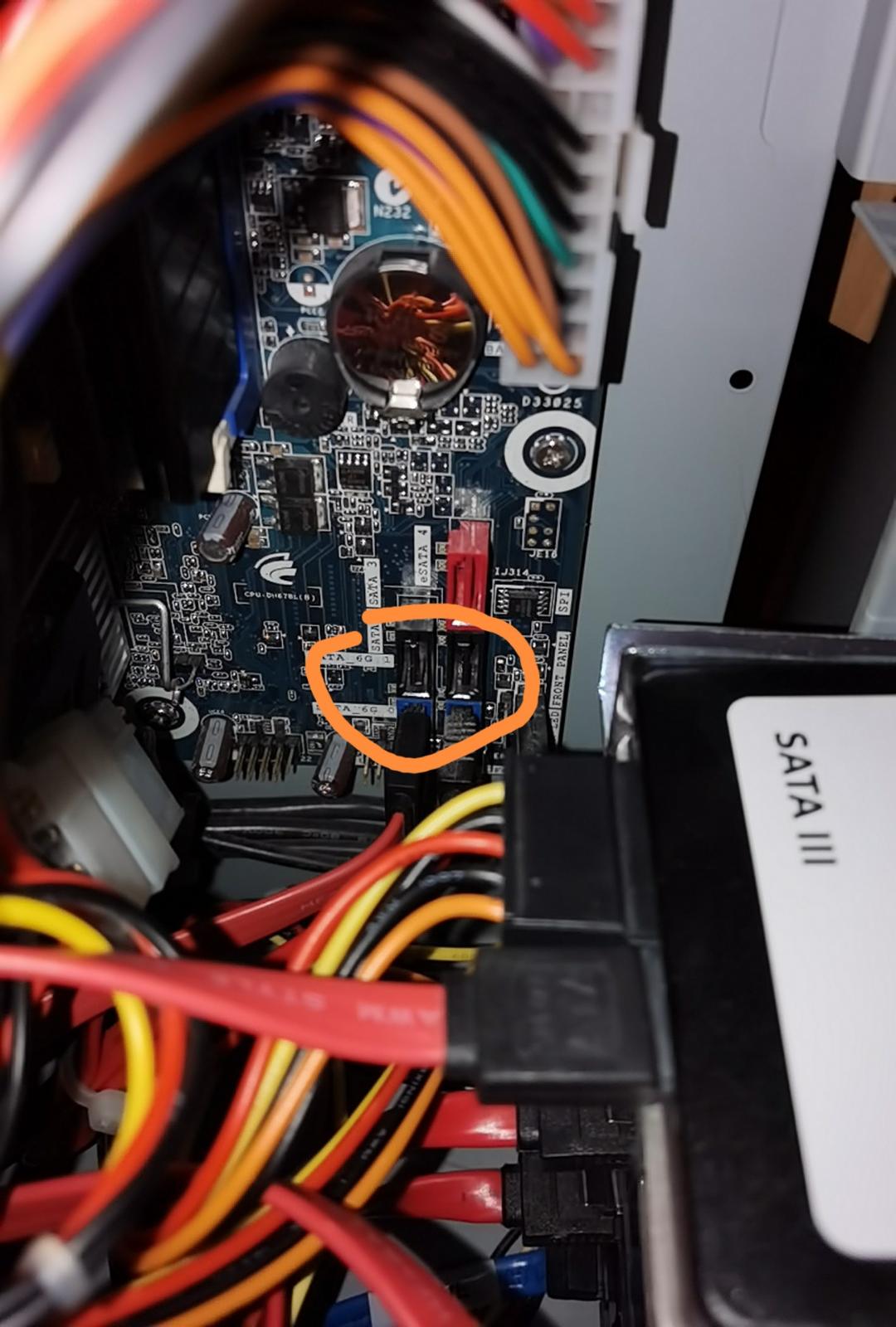

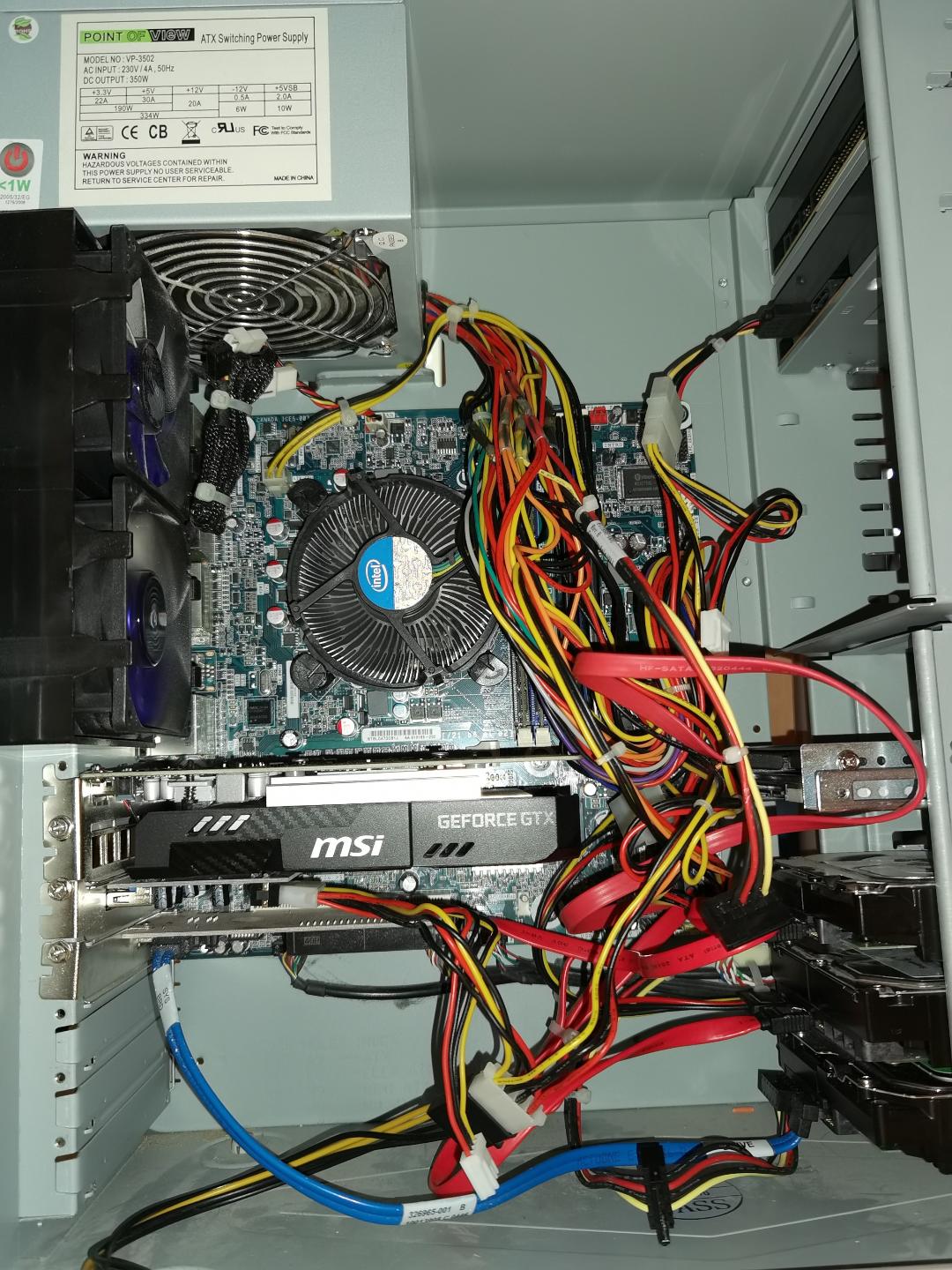

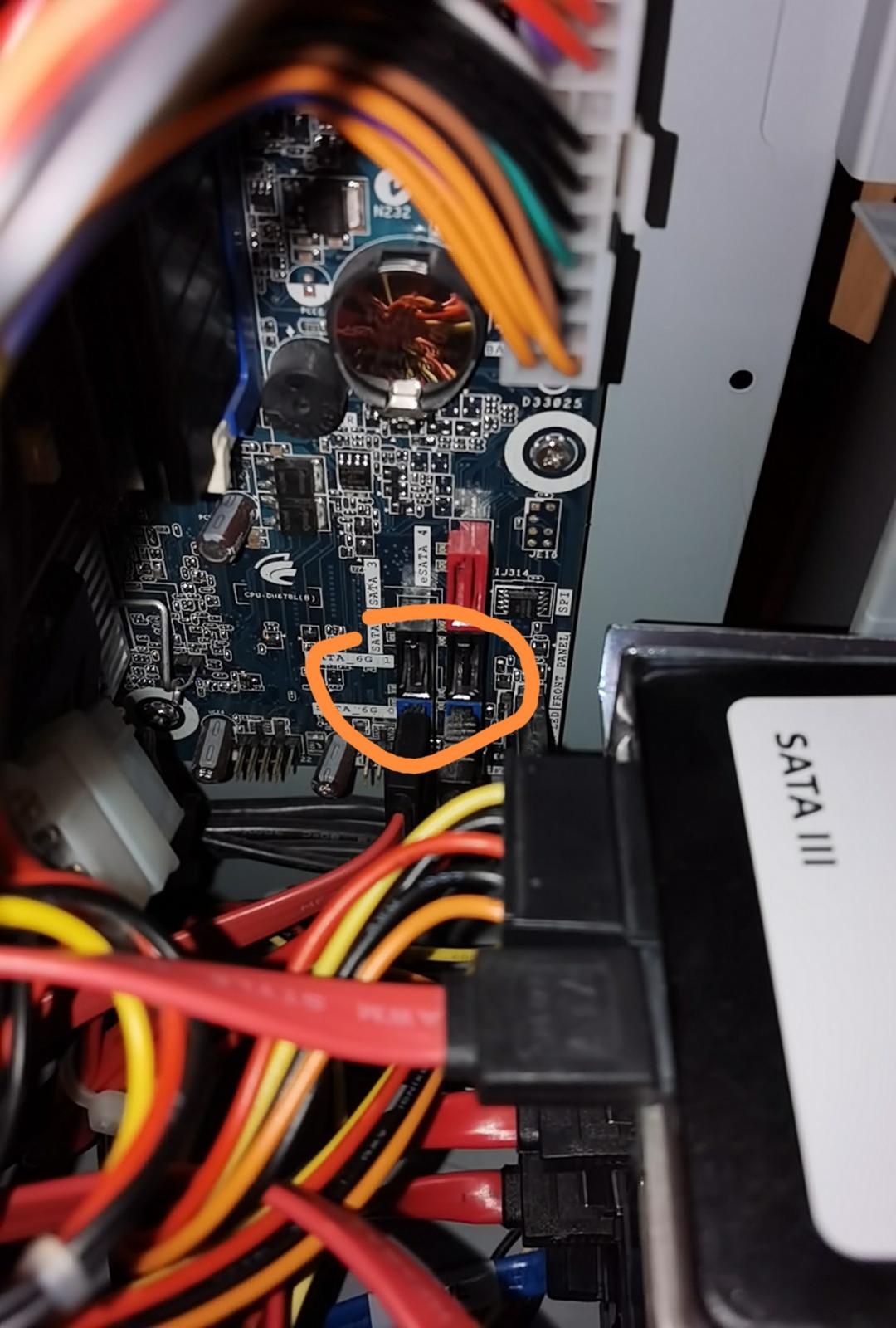

ich hätte dann die 2 festplatten gleich direkt hier angeschlossen:
aber dann ist mir der pc nicht hochgefahren, leider. passen diese anschlüsse nicht? gehen nur die 2 unteren belegten anschlüsse?
Das kann möglich sein. Was mir gerade wieder eingefallen ist, ist, dass der H67-Chipsatz auf deinem Mainboard zu den Chipsätzen gehört, die damals vom SATA-Bug betroffen waren. Dieser Bug hat dafür gesorgt, dass die nativen SATA-3Gb/s-Ports mit der Zeit ausgefallen sind. Das könnte vielleicht auch der Grund sein, weshalb du eine zusätzliche Controller-Karte im Rechner stecken hast. In dem Fall wären die schwarzen und der rote SATA-Port nicht nutzbar.
Der Rechner bootet das Betriebssystem aber, wenn du die beiden Festplatten abgesteckt lässt? Das sollte er eigentlich.

die unteren 2 gehen aber! also so wie sie auf dem foto
zu sehen sind. ist doch komisch das die unteren gehen und die anderen 2 nicht..

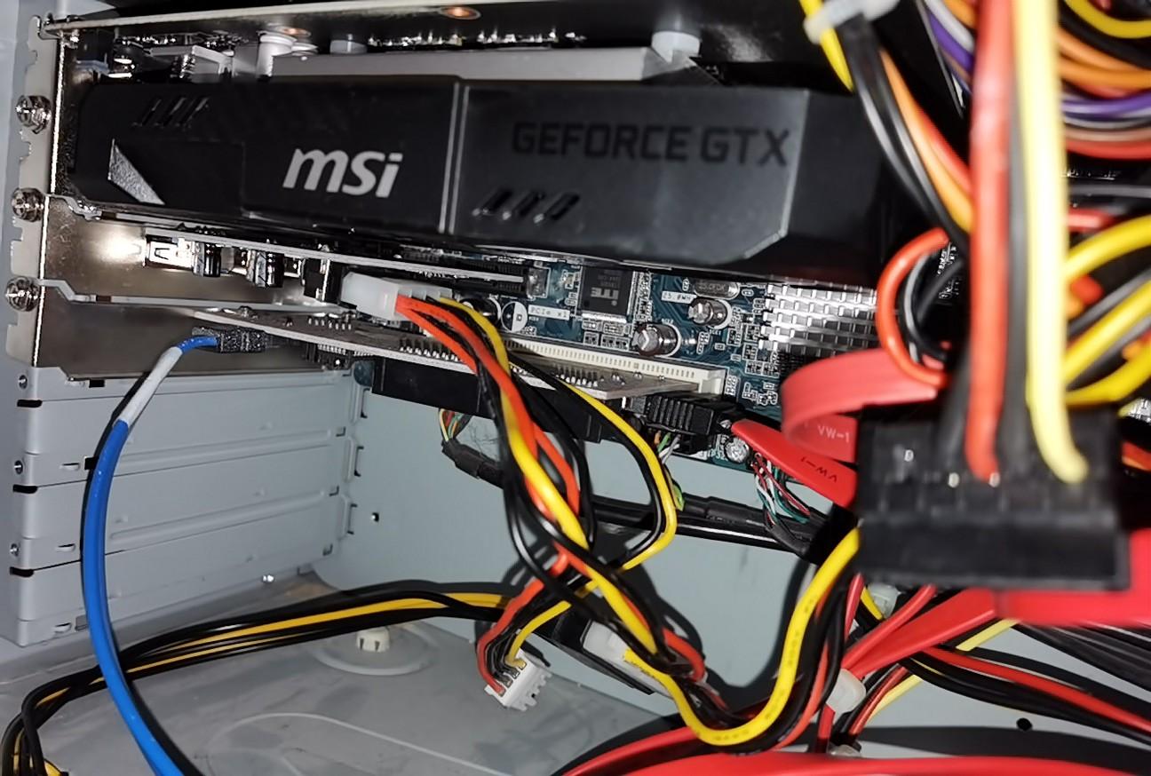

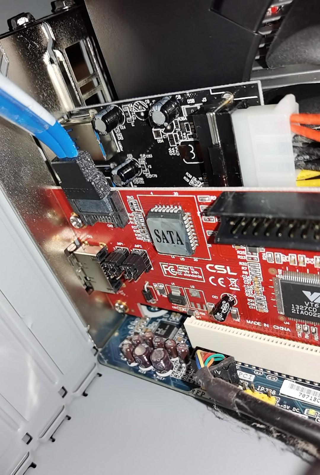

der pc ist dann natürlich wieder hochgefahren. und ich hab die festplatten dann wieder hier angeschlossen:
merke ich eigentlich dass die festplatten über diesen controller langsamer arbeiten?
welchen neuen controller könnte ich sinvoll hier einbauen?
Ob du das merkst, musst du wissen. Im Grunde wird nur die maximale Transferrate der HDD beschnitten, aber das schon deutlich. Denn der PCI-Bus, den die Schnittstellenkarte nutzt, kann in der Theorie maximal 133 MB/s übertragen. In der Praxis ist das noch mal ein ganzes Stück weniger. Aktuelle HDDs kommen auf um die 200 MB/s in den äußeren Spuren. Aber die lineare Transferrate ist nicht der einzige entscheidende Faktor, wenn es um die Festplattenleistung geht. Je nachdem mit was für Daten du arbeitest, kann die Zugriffszeit eine größere Rolle spielen.
Du hast zwar auch zwei PCIe x1 Steckplätze auf dem Board, der eine wird aber von der Grafikkarte überdeckt, und ist so nicht nutzbar, und in dem anderen steckt eine andere Karte. Bleibt also nur der PCI-Steckplatz. Und für den PCI-Bus gibt es nur alten Kram, der nicht besser ist als deine aktuelle Steckkarte.
Alternativ könntest du die Festplatten auch in ein externes Gehäuse stecken und per USB3.0 mit dem Rechner verbinden. USB3.0 ist schnell genug um die HDDs nicht auszubremsen.

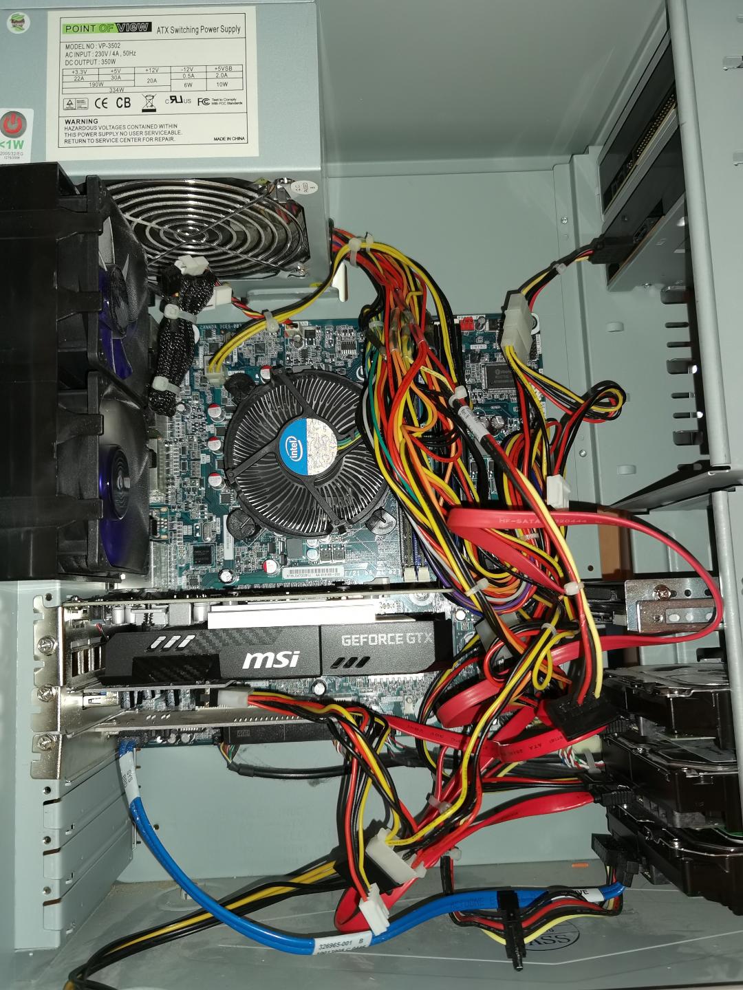

Die markierte Karte habe ich mir für eine externe usb 3.0 festplatte gekauft, leider, sonst könnte ich sie entfernen.
thomasat schrieb:
ist es dann besser wenn die Programme von der schnelleren schnittstelle starten, oder daten wie bilder und videos an dieser hängen?
Wahrscheinlich wird der Unterschied nicht so riesig ausfallen. Wie gesagt, es kommt nicht nur auf die lineare Transferrate an. Viel wichtiger ist, dass die Festplatten mit mehr als 2 TB Speicherplatz sicher über ihre gesamte Kapazität genutzt werden können. Und da habe ich bei dem alten VIA-SATA-Controller so meine Zweifel.
Warum? Dein Board hat doch einen USB-3.0-Controller.
Wenn die Karte raus kann und du dann den PCIe x1 Steckplatz zur Verfügung hast, hast du natürlich eine deutlich größere Auswahl an Steckkarten. Wenn die Platten unbedingt intern angeschlossen werden sollen, würde ich mir eine relativ günstige Karte mit zwei oder vier Ports holen, die den aktuellen SATA-6Gb/s-Modus beherrscht und einen Controller von AsMedia oder Marvell hat.
