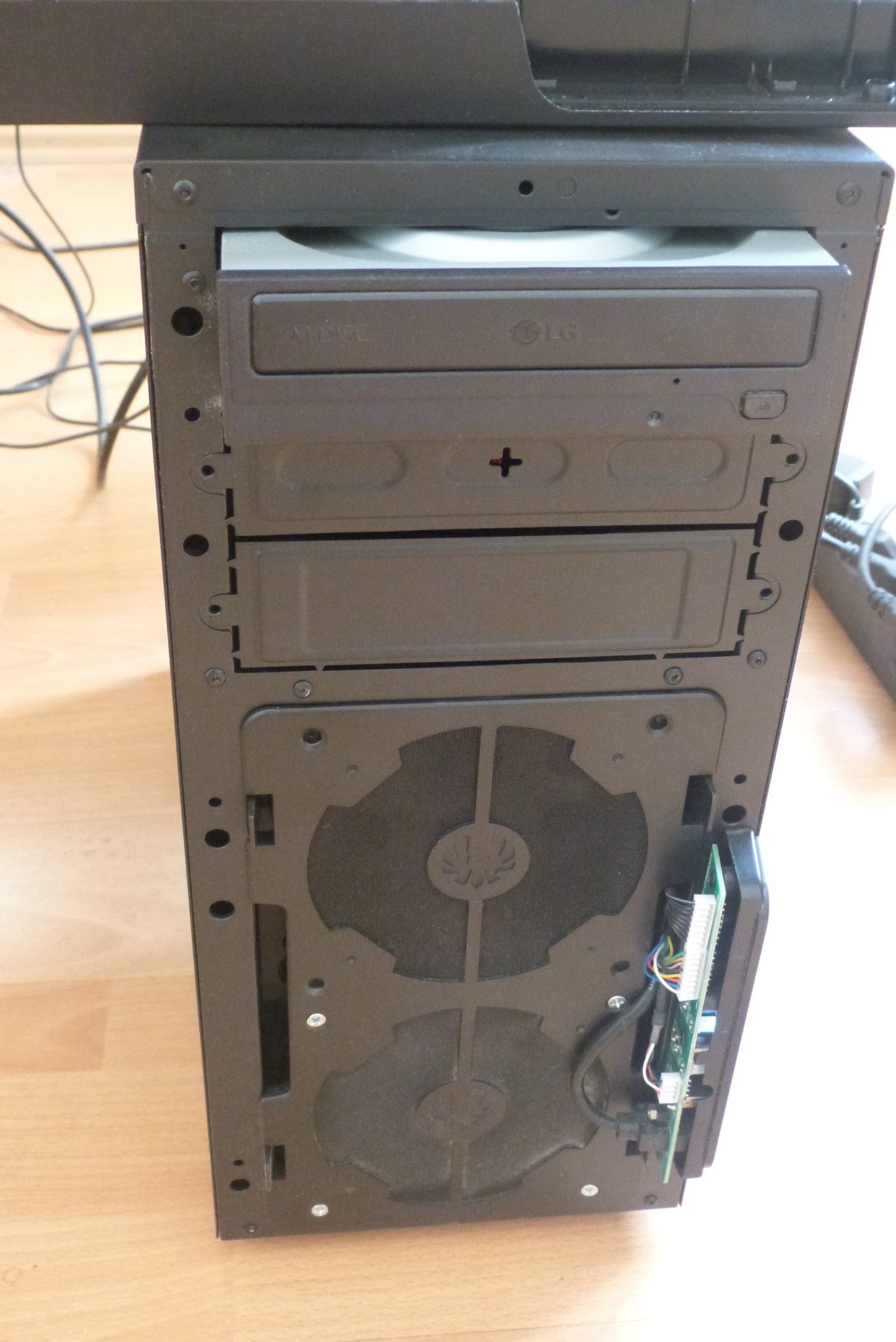

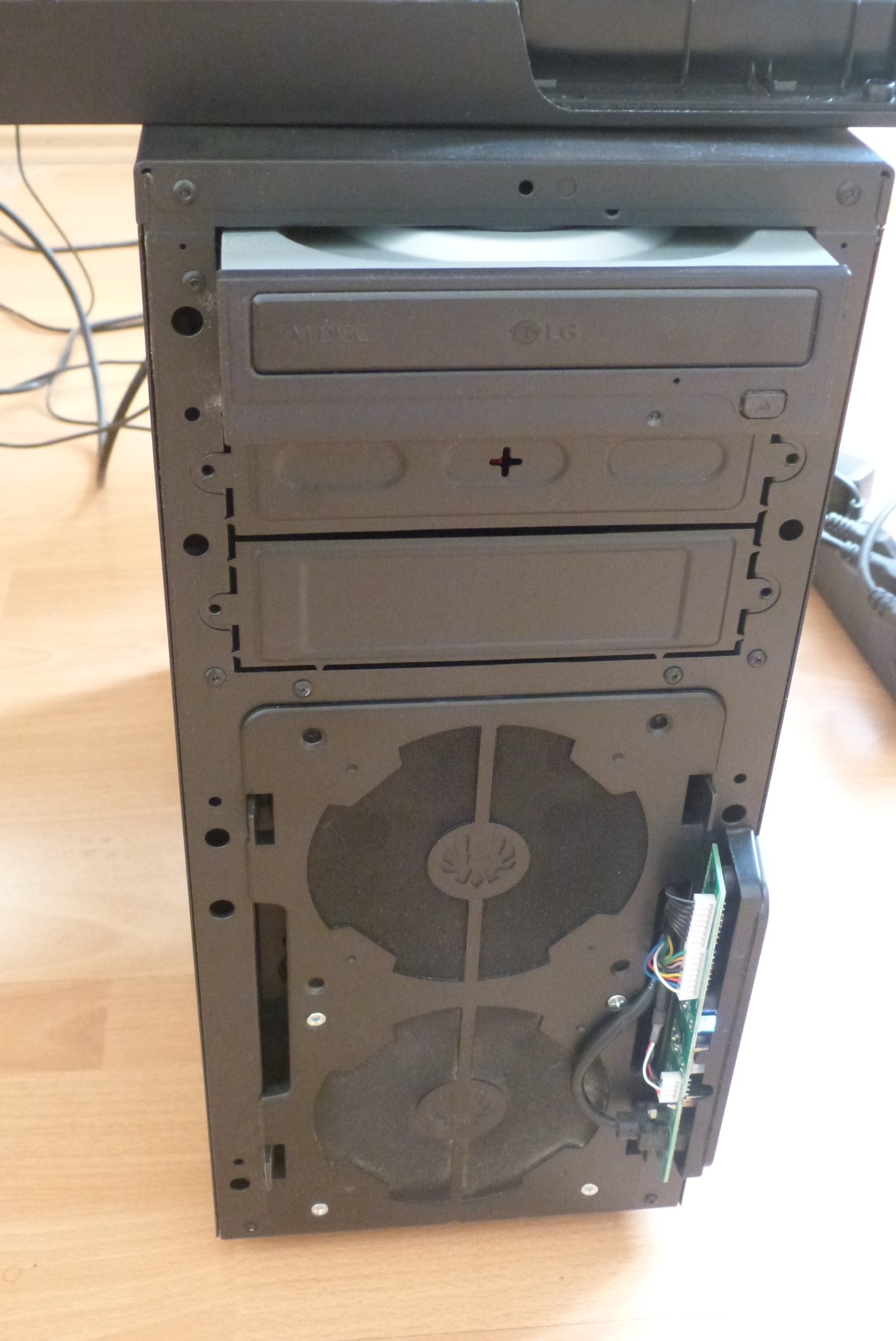

Statt dem Nova würde ich eher das Comrade empfehlen: https://geizhals.de/bitfenix-comrade-schwarz-a1048848.html Gibt es auch mit Sichtfenster.
Das hat nämlich schon einen Staubfilter vorne, und der lässt sich auch während der PC läuft gut reinigen. Da kann man die komplette Frontblende einfach abziehen. Zu beachten ist allerdings, dass die Anschlüsse sowie An-/Ausschalter rechts unten an der Seite angebracht sind. Für mich ist das vorteilhaft, für andere Leute wiederum ein Nachteil. ;)
Dennoch finde ich das Comrade einfach nen Ticken besser und praktischer als das Nova. Lüfter für die Front wird allerdings ebenso benötigt.
Hier mal ein Bild, Rechner läuft gerade:
