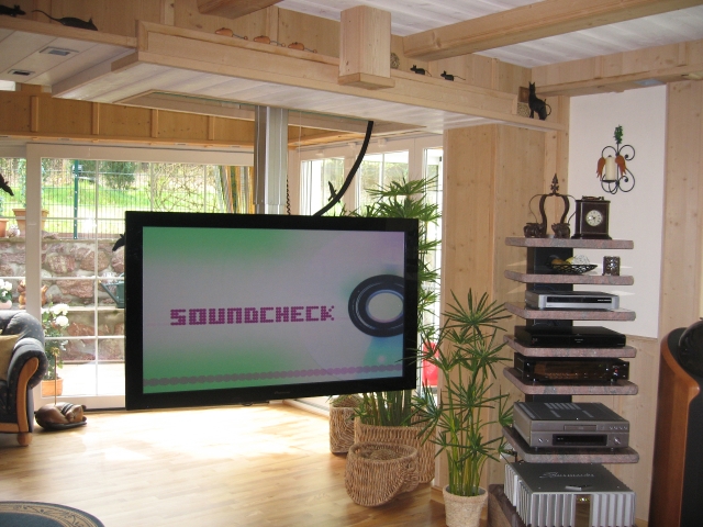

agree. Dafür sollte es ausziehbare Deckenhalterungen geben.

Also wenn du eine Deckenhalterung für Plasmas findest die für 50"-60" ausgelegt ist, sollte diese auch für LCD´s bis 85" reichen. Plasmas wiegen bei 60" im Bereich von 50kg.
