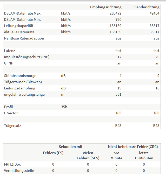

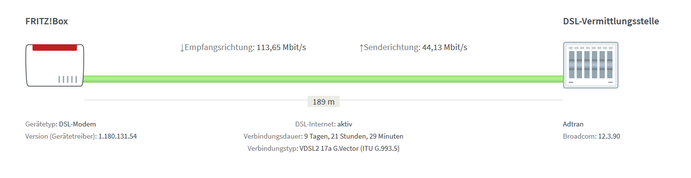

Jetzt wieder ein Verbindungsabbruch. Habe die besagten 130 Mbit/s wieder. Werde gleich nach diesem Beitrag bei Telekom eine Störungsmeldung abgeben.
Also so gut kenne ich mich mit den Installationen nicht aus. Es ist ein mehrstöckiges Haus (4 Einheiten) und wir wohnen in einer Wohnung. Im Wohnung eine einzige TAE Anschluss.
Unser Haus sitzt in einer Sackgasse und ist verbunden mit einem anderen großen Mehrfamilienhaus (12 Einheiten). Also unsere Leitung ist mit dort verbunden (abgeschätzte 20-30 M), also dort ist die HÜP (wenn HÜP das ist, was ich denke). Allerdings wir alle sind verbunden mit einer ganz großen Hauptstraße, die halt 350 M in Entfernung ist.
Auf alle Fälle wohnen wir hier schon sehr lange, Jahrzehnte. Es gab in der Vergangenheit natürlich einige Probleme, aber die letzten 3-5 Jahre war alles okay. Hin und wieder Verbindungssabbrüche (nachts um 2 oder 3 Uhr) oder mal abends manchmal, aber nur 3-4 mal im Monat, wenn überhaupt. Ich glaube mich zu erinnern, dass unser DSL für mindestens 60 Tage aktiv war, bevor wir zu VDSL2 gewechselt haben. Jetzt mit Glück habe ich 2-3 Tage am Stück eine aktive Verbindung, bevor ein Verbindungsabbruch stattfindet. Wie gesagt, ich werde dies gleich bei der Telekom melden.

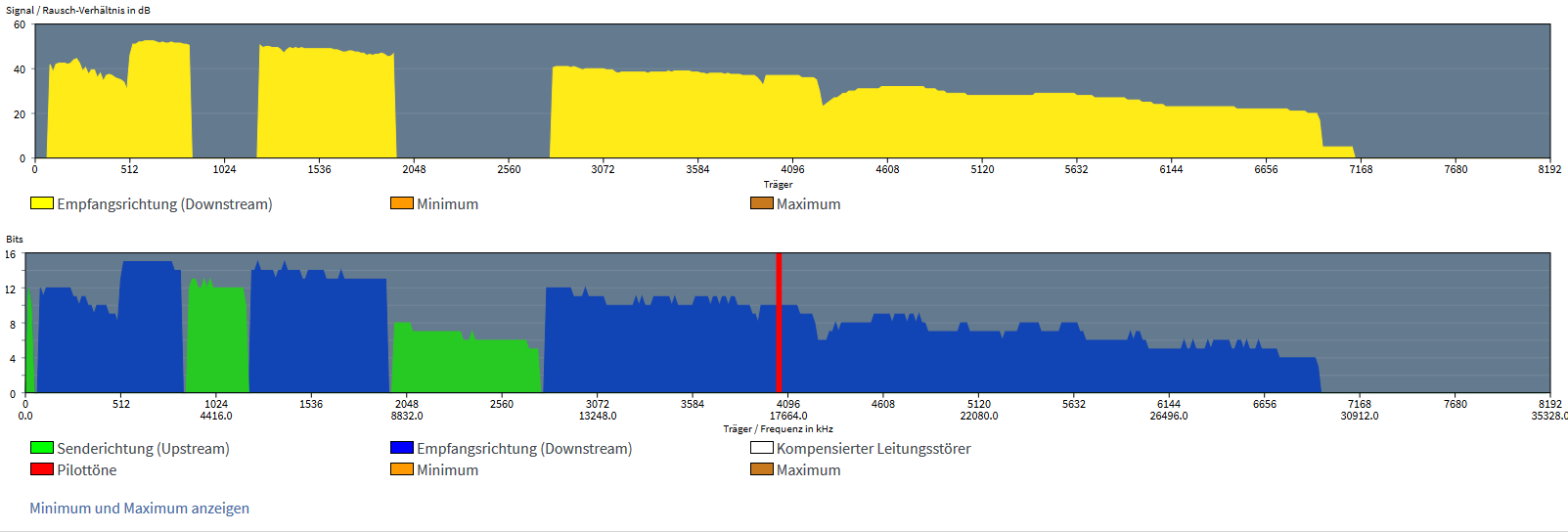

130 Mbit/s

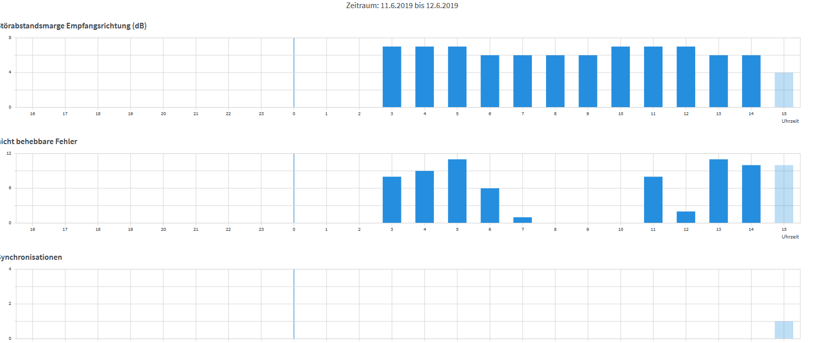

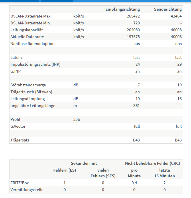

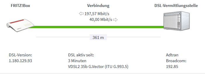

Nach Neustart 197 Mbit/s:
791123
791124
791125
791129
Die Leitung läuft ziemlich an der Kotzgrenze, so wie ich das sehe.
Ein PLC Pärchen oder sonstige Störer in der Nachbarschaft wird wahrscheinlich ausreichen um deine Verbindung zu killen.
Die Telekom wird Dich wahrscheinlich zurückstufen mit dem Hinweis, dass an deinem Standort nicht mehr möglich ist. Alternative wäre unter Umständen die kompletten Hausinstallationen zu erneuern, was aber im Verantwortungsbereich der Eigentümer läge. Jedoch ohne Erfolgsgarantie. Ich drück dir die Daumen, dass die Telekom was findet, mach dir aber nicht allzu große Hoffnungen.

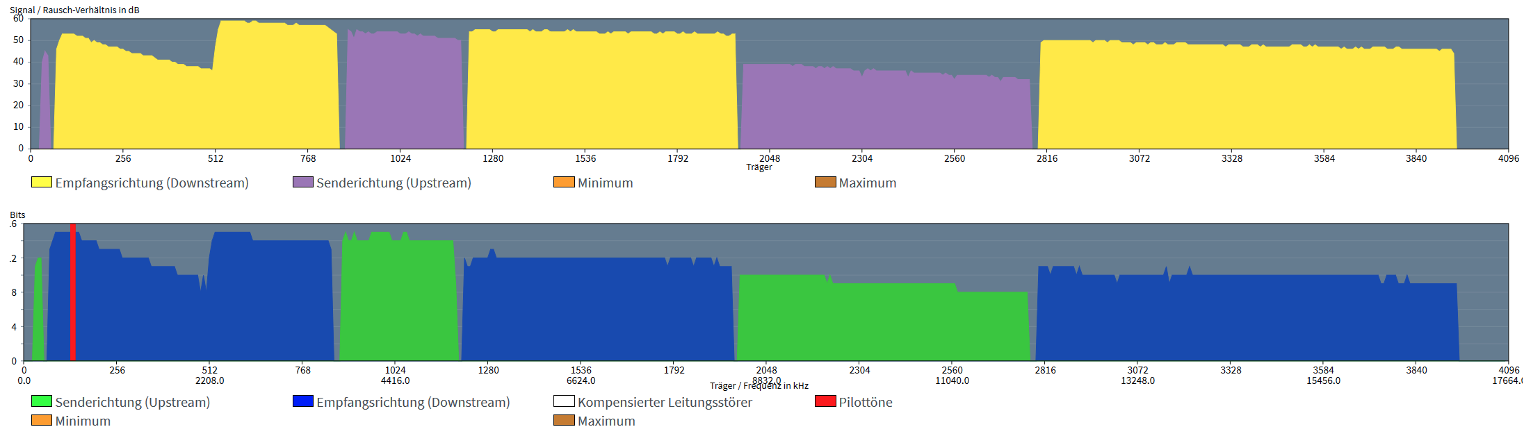

Wie bender_ sagt, funkt irgendwas bei dir oberhalb der 17 MHz rein. VDSL100 ginge nur bis dahin. Wenn du die Störungen weder ermitteln, noch beseitigen kannst, bliebe dir noch der Wechsel zurück auf 100 MBit. Mir wären stabile 100 MBit lieber als wackelige 130 bis 190.

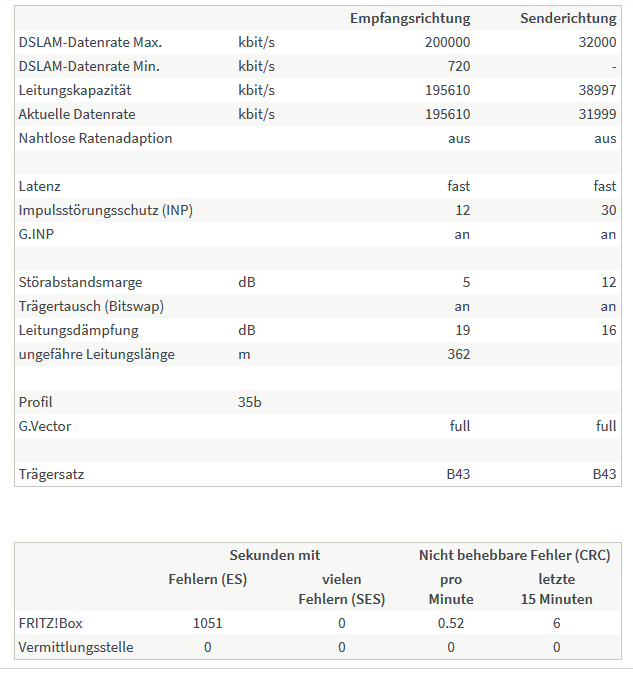

Update:
Also nach meiner letzten Nachricht kam ein Techniker und hat bisschen gewerkelt (das Haus ist uralt und hat paar lose, nicht-gebrauchte Kabeln an den Leitungen entfernt/zugemacht).
Dann sollte ich eine Woche lang testen und schauen, hat keine Verbesserung gebracht.
Am Wochenende nochmal telefoniert und die Telekom hat von fern Zugriff auf meine Fritzbox bekommen und hat an den Zahlen was geändert.
Dann gleich am Montag wieder ein Verbindungsabbruch, also habe ich jetzt noch mal einen Technicker bestellt.

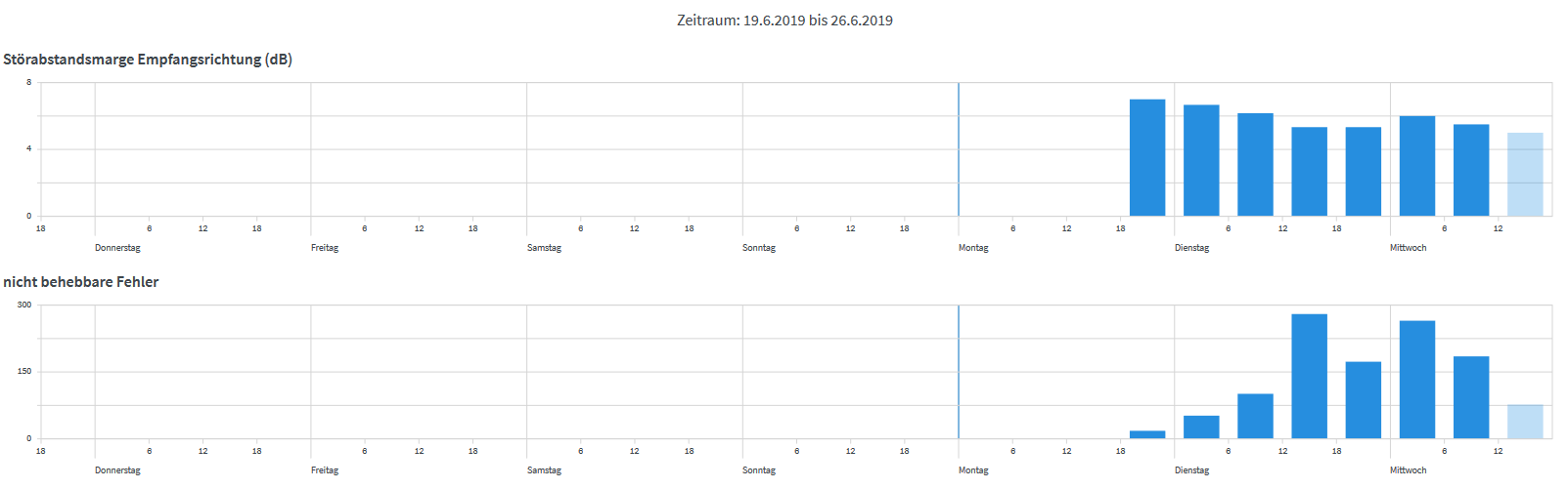

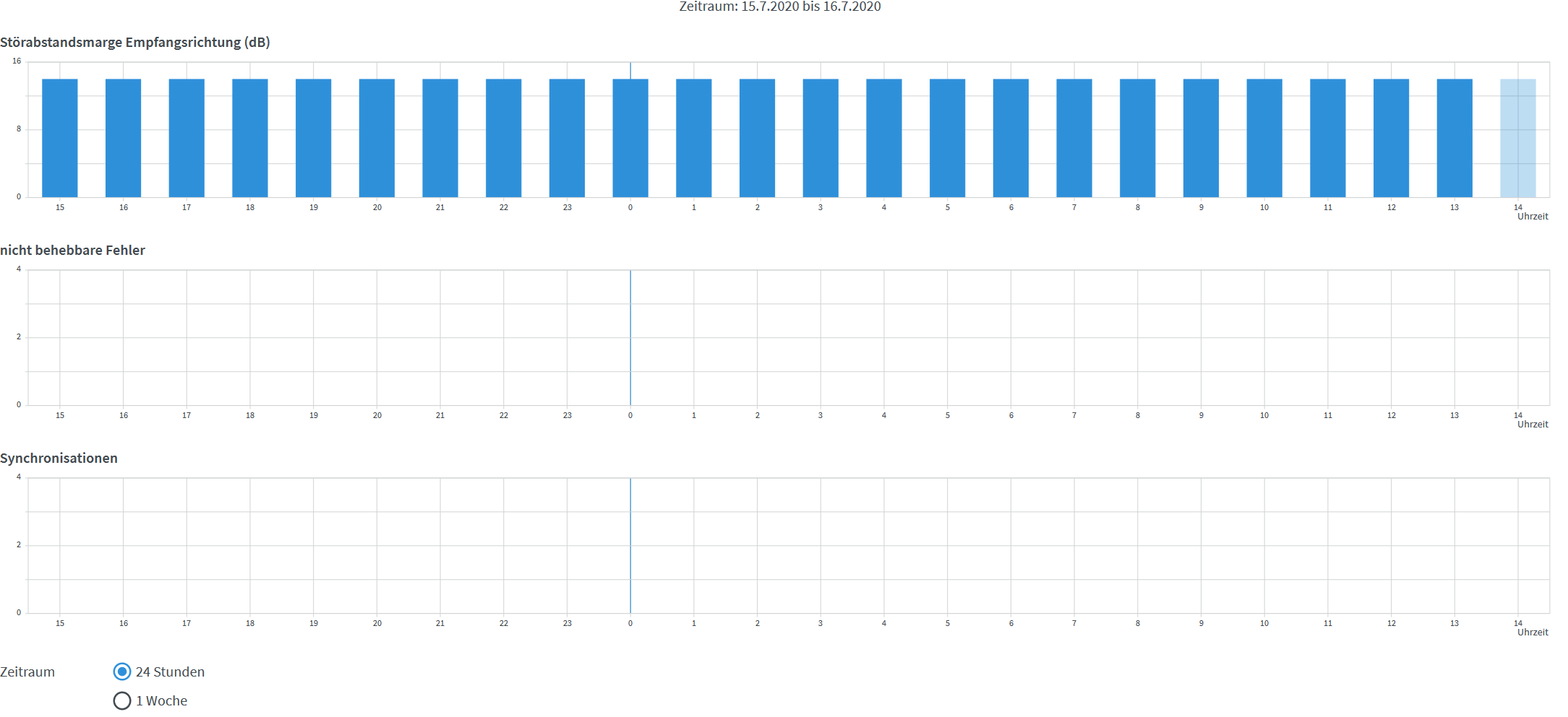

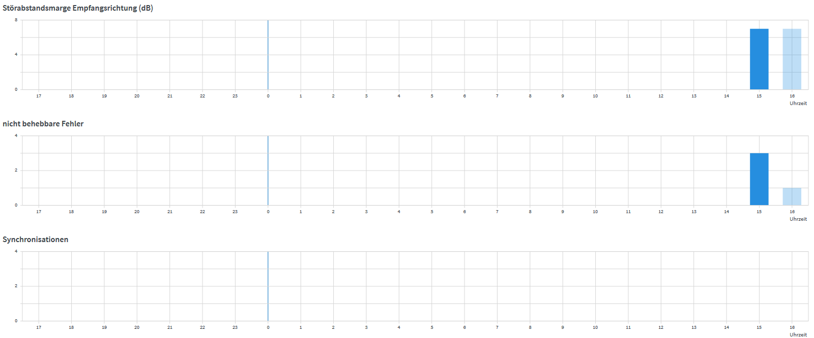

Komisch ist nur, seit Montag hatte ich keine Verbindungsbbrüche mehr, habe allerdings seit Montag 1000 CRC Fehler.
Das könnte es gewesen sein. Irgendwelche Paralleldosen, Verlängerungen, Stichleitungen, Klemme an Klemme an Klemme. Am besten wäre ein Kabel am Stück zum Router. Vermutlich hat der Techniker das anvisiert. Die Störabstandsmarge hat sich leicht verbessert.
Nein, du hast keine 1000 Fehler. Sondern 1000 Sekunden mit Fehlern. Fehler hast du 6 die letzten 15 Minuten also einen halben Fehler in der Minute oder alle 2 Minuten einen Fehler, grob gesagt. Hast du irgendwelche Probleme? Falls ich das nicht missverstanden habe, ist der Transport der Daten selbst ja auch nochmal mit Fehlerkorrektur ausgestattet.
Reaktionen: sbj

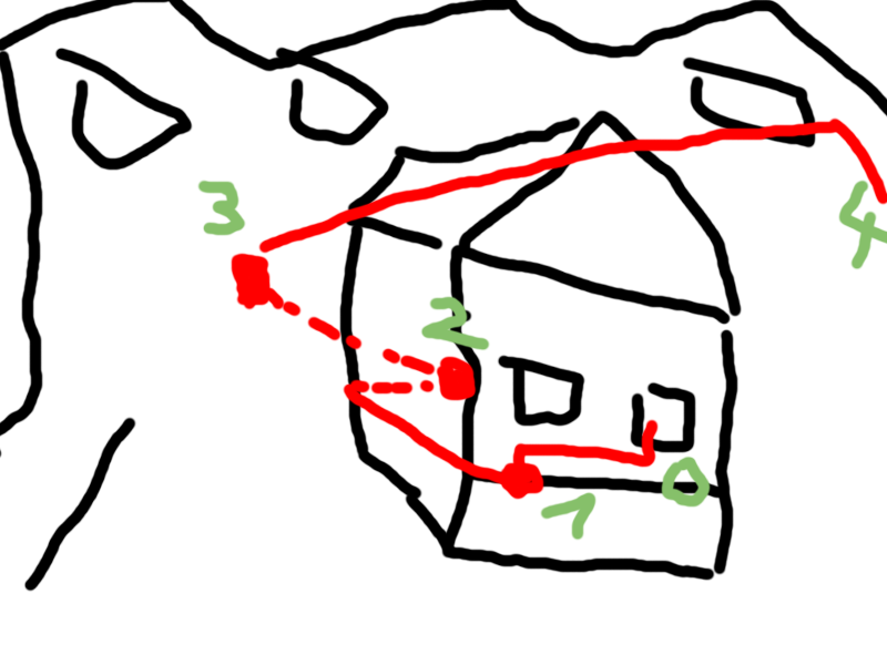

(0) ist unser Fenster, wo hinter der Wand unser Anschluss ist. Von dort aus gelangt das Kabel an der Hausfrontfassade an eine Box (1), wo der Techniker paar alte Kabeln still gelegt hat. Von dort aus geht es zur (2) zum Rücken des Hauses, wo wieder eine Box ist, wo alle Anschlusse des Hauses zusammenlaufen. Von dort aus geht es zur (3), das Nachbarhaus, was 3 mal so groß ist wie unser und dort sind glaube ich die Hauptverkabeldingsbums drin. Von dort aus geht es 250m weit enfernten Hauptstraße (4) wo der Hauptanschluss ist (also Verteiler für alle Wohnblöcke).
Achso, 1000 Sekunden mit Fehlern, alles klar.
Probleme habe ich mit WLAN, aber das könnte daran liegen, dass ja um uns sehr viele gibt, die auch Internet haben. Vordem Wechsel zu VDSL 250 und von FB 7490 auf 7590 gab es weniger Verbindungsabbrüche. Ansonsten vom LAN Anschluss her hatte ich, wie gesagt, ständig komplette Resynchronisationen, also DSL komplett weg. Seit Montag nach dem einen Verbindungsabbruch bisher gar nichts. Ansonsten habe ich, glaube ich, keine weiteren Probleme feststellen können.
Dann kannst du maximal zwischen 0 und 1 und 1 und 2 was ausrichten. Der Techniker wird vermutlich auch nur dort dran werkeln. Ab 2 zu 3 oder 4 sind andere Haushalte mit dran. Da wird vermutlich nur dran gewerkelt, wenn alle Haushalte Probleme haben. Falls der Techniker nochmal kommt, horch ihn doch aus, ob was mit den Gemeinschaftsleitungen sein könnte und in welchem Fall die erneuert würden.

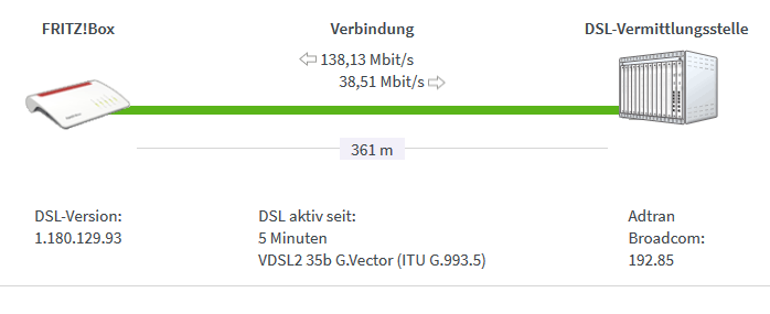

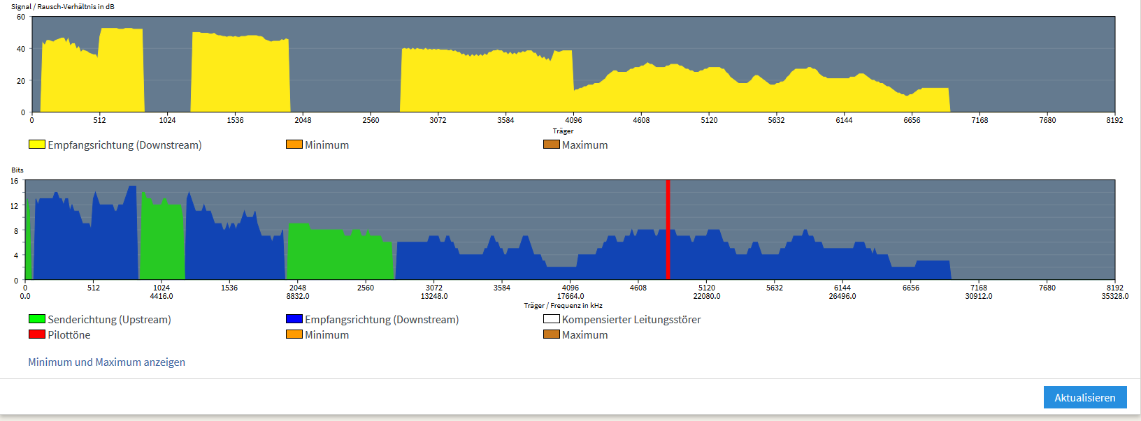

Die haben übers Wochenende die DSLAM-Rate von 265k auf 200k runergeschraubt und mein Upload von 40k auf 32k. Anscheinend haben die was neu aufgespielt und laut denen habe ich eine Meldung bekommen gehabt, dass die Probleme gelöst sind. Dann gleich am gleichen Tag wieder Leitung weg. Also habe ich den Techniker bestellt. Ja, viel Hoffnung mache ich mir da nicht, aber vielleicht kann man ja noch was machen an der ganzen Sache.
Hallo... Deine Störabstandsmarge mit 5 ist bereits unter dem Grenzwert. Ich meine der wäre 6 bei der Telekom... Geh auf 100mbit zurück wäre mein Tip, vorrausgesetzt das lief stabil...

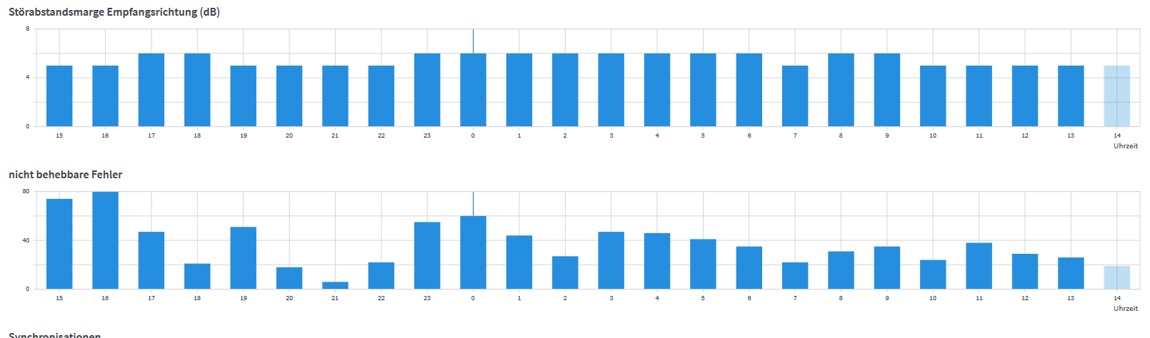

Weiter oben habe ich sogar ein Screeschot mit Störabstandsmarge 4. Im Moment ist sie bei 7. Das ändert sich anscheinend nach Neustart immer wieder.
Auf alle Fälle möchte ich nicht wirklich zurück auf 100 mbit, weil ich da nur 60 mbit bekommen habe. Mal sehen.
