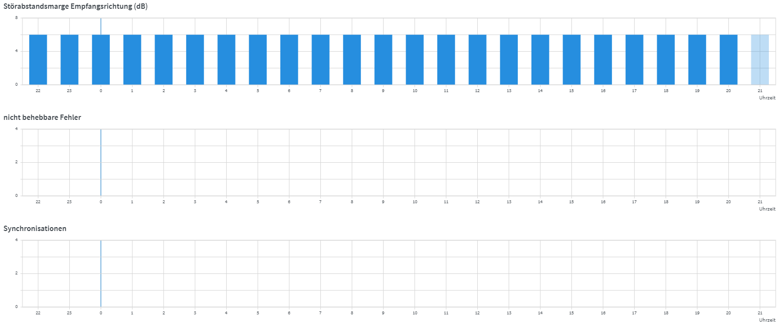

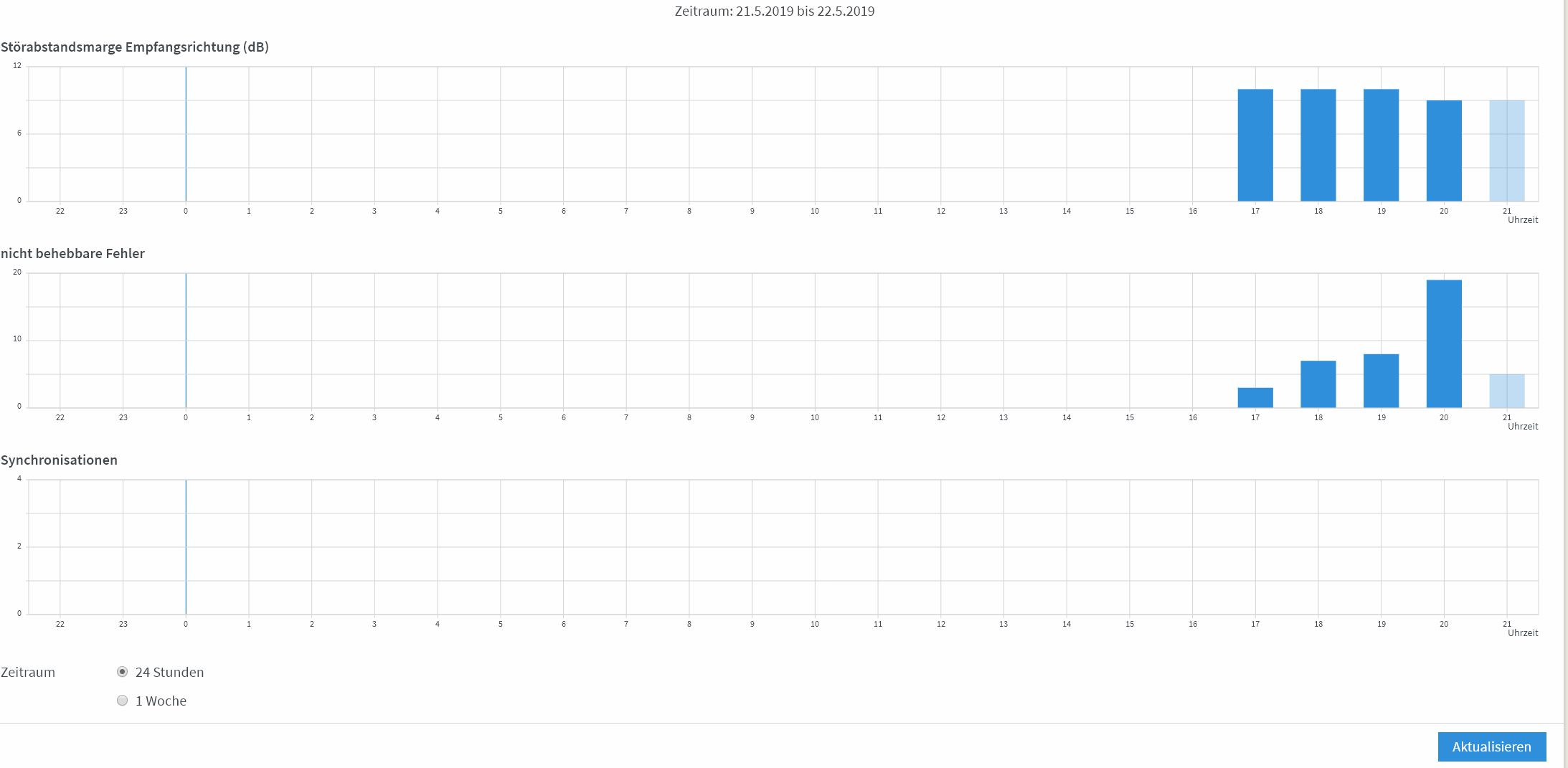

Scheint so, ich weiß auch gar nicht, wie es vorher war um ehrlich zu sein.grill schrieb:Du hast aber echt mit CRC Fehlern zu kämpfen.
So siehts bei mir mit der vorherigen DSL Version aus:
Was ist die Bedeutung, dass ich so viele CRC Fehler habe? Auswirkungen? Lösungen?
Sollte ich zur 7.01 wechseln?

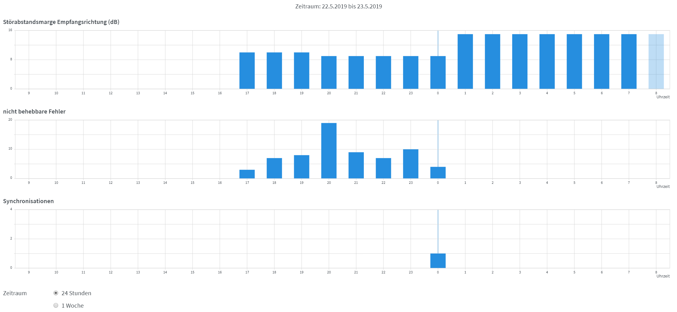

Bei mir sieht es mit alter DSL Version auf der 7.10 so aus
Router habe ich am frühen Abend einmal neugestartet, daher nicht so lange Statistikaufzeichnung

Schau mal unter Störsicherheit und schalte "Vorherige DSL-Version verwenden" an. Schau mal wie es damit aussieht. Was noch helfen könnte ist die Regler in Richtung "maximale Stabilität" zu schieben. Bei einem Kumpel von mir mussten alle Regler für den Download um einen Punkt nach links, dann war die Leitung stabil. Vorher hatte er alle 2-3 Stunden einen desync.
Das war jetzt mein erster Verbindungsabbruch. Werde erst einmal auf den nächsten warten und schauen, wie oft das vorkommt. Dann die besagten Punkte ausprobieren und eventuell auf 7.01 downgraden.

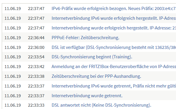

Nach Vertragsbeginn: 6 Wochen lief alles stabil, laut Protokoll nicht einen Abbruch, maximaler Sync. Dann das Fritz!OS Update von 7.03 auf 7.10
Schon die erste Anmeldung direkt nach dem Update gelang nicht mehr. PPPoE-Fehler, ständige Verbindungsabbrüche, stundenlanger Ausfall. Downgrade auf 6.93 und auch zurück zur 7.03 mit den entsprechenden DSL-Treibern. Etwas besser aber trotzdem immer wieder Abbrüche, mal Nachts, mal morgens, mal abends der Abbruch. Hinzu kommt, in der 7530 kann man nicht mal eben einen Haken setzen um einen alten DSL-Treiber zu verwenden, es muss jedesmal ein komplettes downgrade mit Neueinrichtung gemacht werden. Sehr sehr nervig!
Vodafone veranlasste den zweiten Router-Tausch, also jetzt die dritte 7530 im Einsatz. Mittlerweile 2 Techniker der Telekom hier gewesen. TAE getauscht, Leitung vollkommen in Ordnung, Verkabelung einwandfrei.
Neuste Fritz!Box 7530 kommt mit 7.03 und wurde von mir nicht geupdatet. Selber Fehler, musste 5 mal den Modeminstallationscode eingeben bis eine Leitung stand. Danach auch wieder:
PPPoE-Fehler, Resyncs, geringe Datenrate.
Vor allem verschlechtert sich die Datenrate nach wenigen Tagen massiv. Ist das zu Beginn noch bei 245/35 Mbit habe ich später, trotz maximalem Sync, nur noch 160/25 Mbit.
Dazu kommt noch ein ganz fieser Bug in allen Fritz!OS-Versionen:
Nach dem "DSL-Training" schaltet die Box auf "DSL-aktiv". Seit 30 min steht in der Fritz!Box "DSL-aktiv", ich bekomme aber keine IP-Adresse zugewiesen. Die Leitung bricht manchmal nach 5 min, mal nach 45 min (ohne zugewiesene IP-Adresse) wieder zusammen und "DSL-Training" beginnt erneut.
Vodafone vergibt keine IPv6 Adressen. In der Box unter "Zugangsdaten" - "IPv6" schalte ich IPv6 "an" und "aus" (jeweils Übernehmen klicken) und innerhalb von 60 Sekunden erhalte ich eine IPv4-Adresse und kann ins Internet. Das gelingt mit einer Erfolgsrate von 100%, vollkommen egal wie lange "DSL-aktiv" war.
