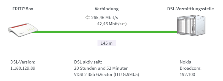

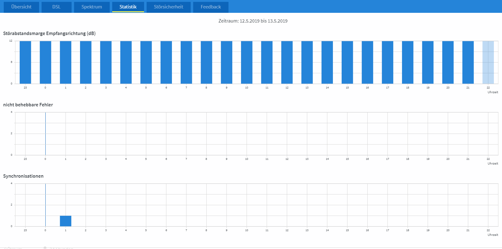

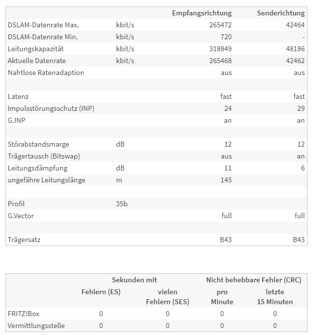

Hier läuft eine 7590 mit FW 7.10 und DSL-Treiber 1.180.129.89 seit dem Anstecken der Fritzbox absolut problemlos. Letzte Nacht waren mal Wartungsarbeiten am DSLAM, deshalb ist die Leitung auf dem Screenshot erst seit 20h synchron. Aber davor lief die 7590 absolut top.

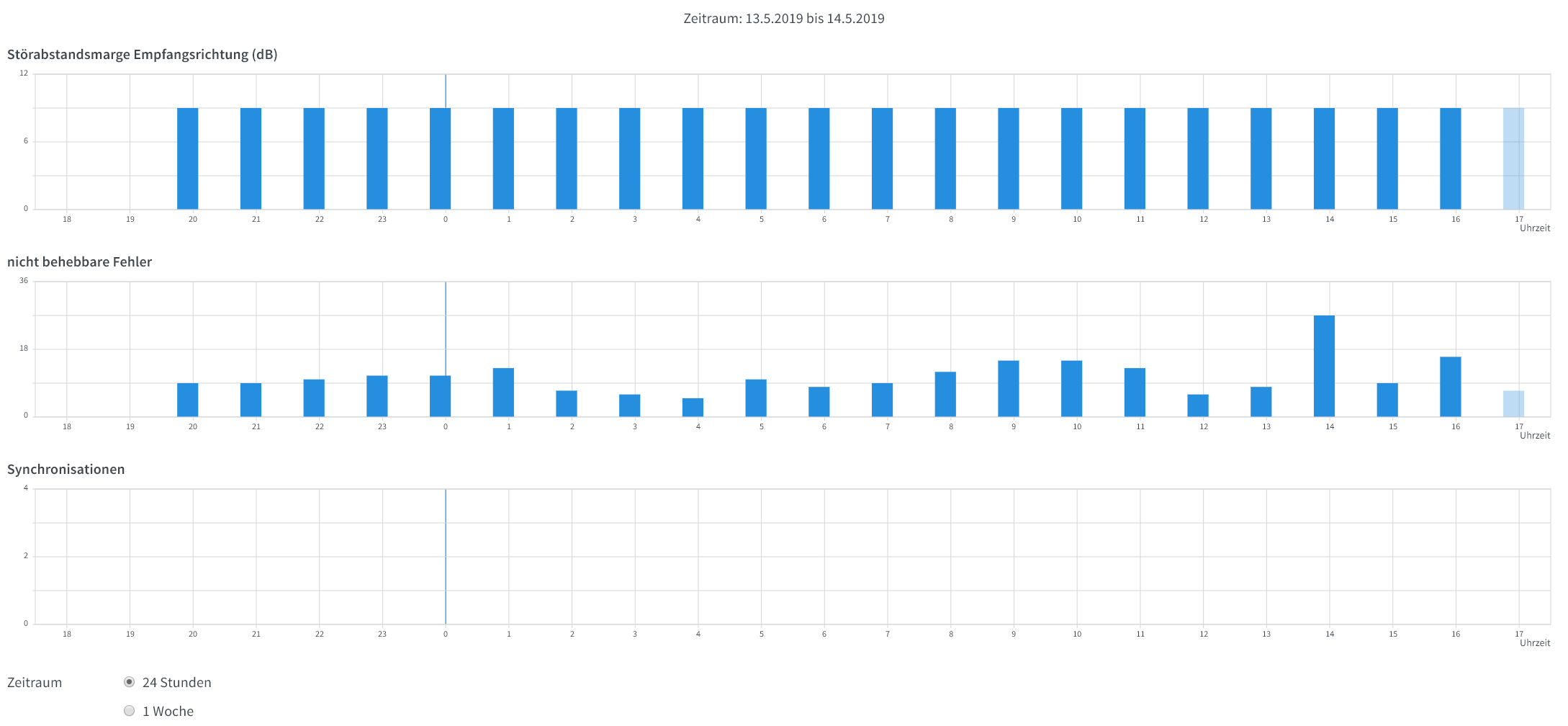

Wie viele "nicht behebbare Fehler" sind "normal" ?
781643
781644

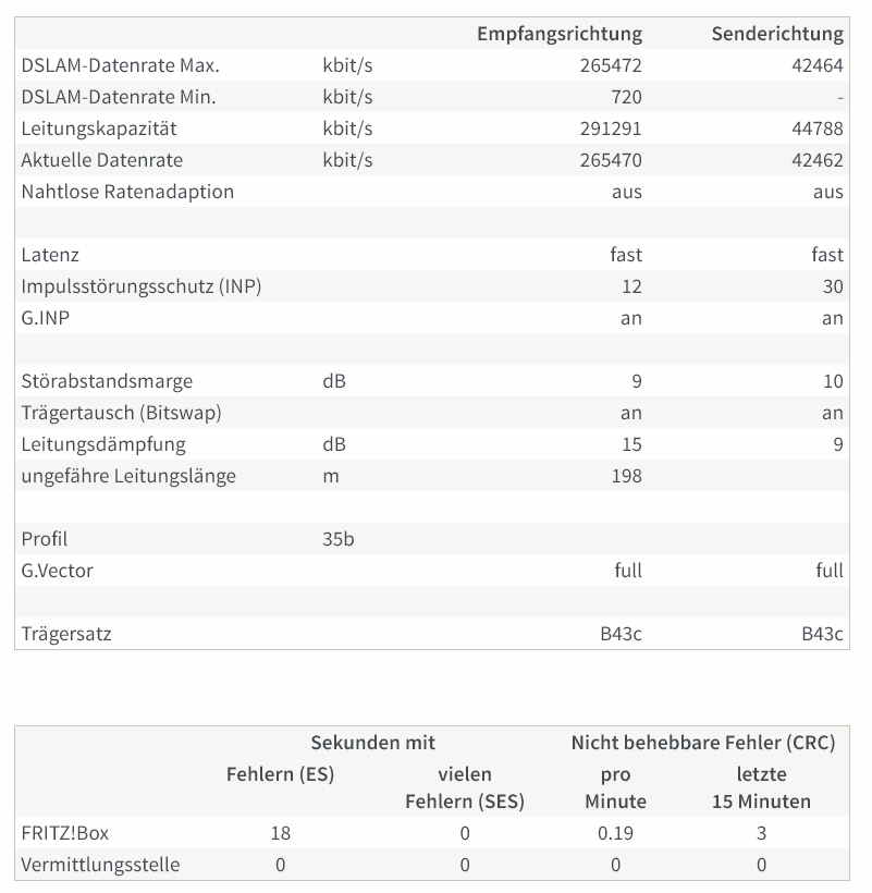

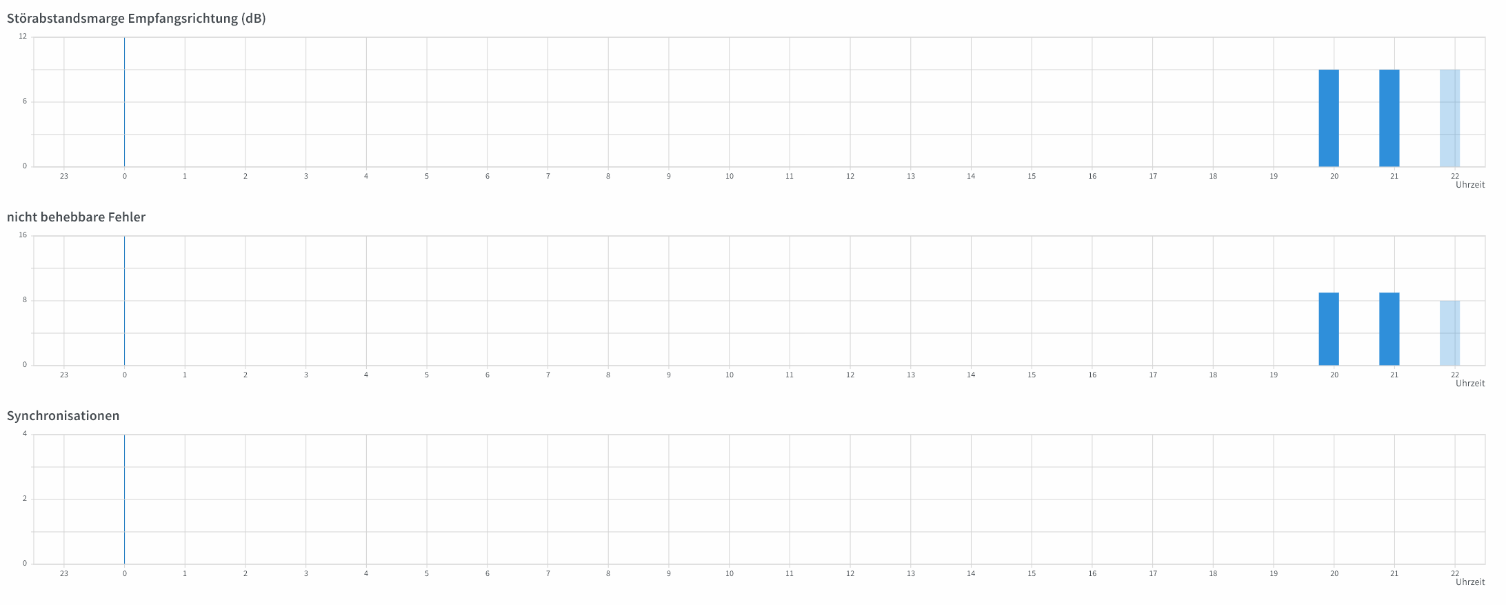

Jetzt mit der 7.01 seit gestern 20:15 Uhr stabil. Schaue noch zwei - drei Tage, dann ggf. 7.10 mit alter DSL Version mal testen :)
Aber dennoch, sind recht viele Fehler da, oder? Siehe Bild
781855
