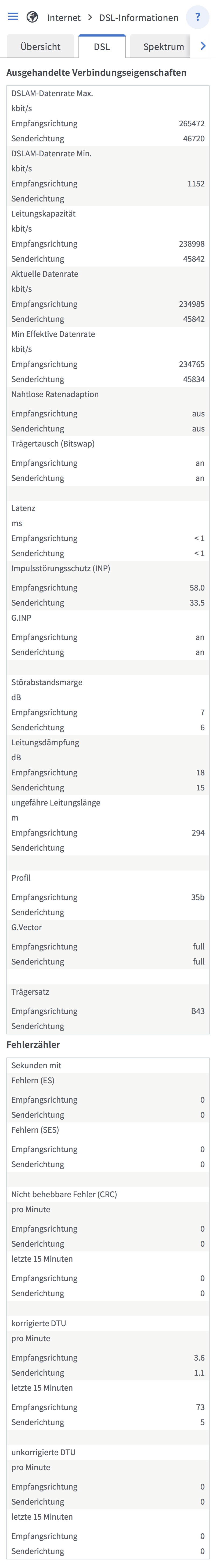

7690 1und1 Homeserverspeed+ schlechtere leitungskapazität als die 7590
@h00bi die leitungslänge ist nahe identisch , beide haben 294m
Die Dämpfung ist auch gleich 19db zu 14db
Von der 7590 habe ich ein Wert der Leitungssdaten von gestern bei 36grad gemacht , von der 7690 kann ich nachreichen
Avm schreibt
Zitat :
Dabei kann es vorkommen, dass einzelne DSL-Geräte (z.B. ein bestimmtes FRITZ!Box-Modell mit einer bestimmten DSL-Version) toleranter auf Besonderheiten des Anschlusses reagieren und Verbindungen mit einer höheren Datenrate herstellen.
Eine schnelle Lösung können wir Ihnen in diesem Fall leider nicht anbieten.
Zitat Ende
Ich soll von der 7590 auch eine Support Datei erstellen und leitungsdaten beider Router zu Verfügung stellen
Es geht um Dämpfung Empfangs-/ und Senderichtung, nicht alt und neu.

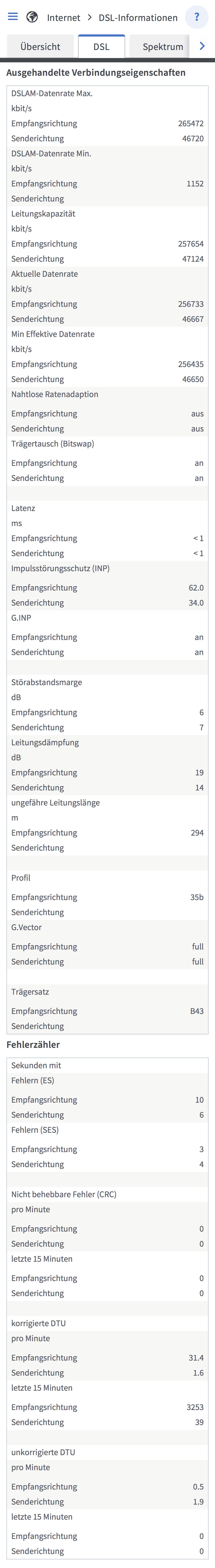

Aber hier mal ein Screenshot der 7690
Reaktionen: DLMttH
Also die Ergebnisse sind für mich eindeutig bemerkenswert schlecht. Da ist irgendwas im Argen. Selbst mit dem nicht so tollen Realtek Modem der 7520 Typ B hatte ich nur 7 Mbit/s oder so weniger angezeigt bekommen als mit der normalen 7520.
